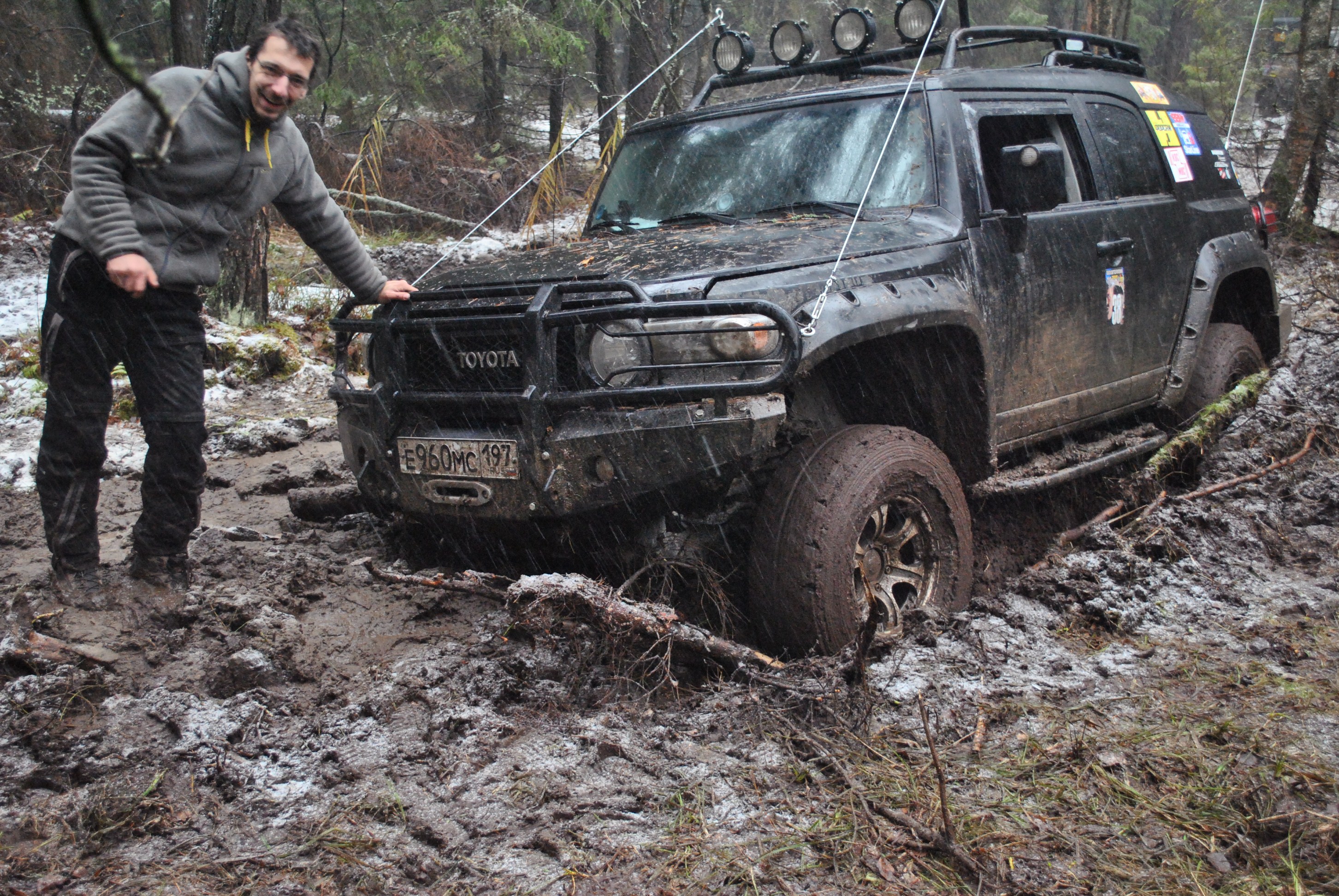

не...это получиться как все...не то...получился пиндец какой рубленый..ваще ниразу не арб...Jeep-еры сказали: чёта в этом есть...давай на авте посморим-на том и порешили. единственное что- я отказался от врезной оптики в принципе -она в гОвнах всё равно трескается...желающие могут повесить пару вессем ну иль "танковый ксенон" на дугу(которая планируется съёмная на 6-8 болтах) а дуга будет из трубы в аккурат над лебёдкой..

А зря. 90% тех, кто покупает силовики, в говна не ездит - им главное наличие бирюлек, побольше фарок, дизайн покрасивей.
Mr.Hard писал(а):ок, но примерно это будет так
Чото свес тут нифига не минимальный

2. этож примерно...надо с боку смотреть..там нормально получается...я наверное пишу свесы а думаю угол въезда...угол въезда больше

да чертежи на сей бампер на дутого гранда есть в свободном доступе на "пирате"....и ваще глубокое имхо: на jeepоводах денех не сделаешь,тк мега душные....если тока не делать железку в альтернативу стоковой чиновской пластмасски=тады да! -их стайл
Ну,чесна,не вижу рынка,среди обладателей "дутых" по 300 рублей...исключения бывают,но штучные

Лёнь,а 5-ти дверке это надо? хотя и арки по5 см попилены....мну выбешиват ссылка на пендосов,типа у мну будет так...а по итогам:волнами зачистка и веником покрашен

МШУ про ддинженер с тобой согласен...я у них пробовал заказать очки 20 штук...знаешь как они нос морщили и плевались...ваще их не понимаю...и знаешь чё ответили: мы можем конечно...но от 150...не...от 200тш сможем..но у нас оборудование загружено...граждане...но куда нах 200шт???...а по авто ессесена на каждую надо крепления свои...можно конечно разориться на 3Д сканирование..но, блин..это минимум 20-30тыс руб за одно авто...при мелкосерийке это ваще не бюджетно. Хотя если увижу свет в конце тоннеля можно сразу 3-5 авто загнать может скидку сделают -тогда бампера как родные получаться., а так приходиться из***ся как только можно. а про то что волнами -дане..всё нормально. у меня стоит самый первый прототип-вот тот 3 раза резался и переваривался и то вполне ровный получился. Покраска веником -ха...я на полном серьёзе рассматриваю полное цинкование(горячее) и потом уже порошком, но это +3-5 рублей к стоимости, но зато никакая московская мерзота(то что на дороги выливают зимой) не разъест
lexx311mgvm -лучше 3мм, можно 2мм но тогда рёбер жёсткости нужно делать больше...я так пробовал делать- фигня получается

обещанные фото. Бампера полностью оцинкованы, потом покрашены.

Может неадекватный вопрос, но я новичек и мне интересно: на верхней фотке специально такой развал колес или это так на фото кажется, что они раскорячены?

Как-то кривовато все, сзади вообще халтура. Имхо мое мнение.
