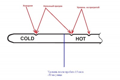

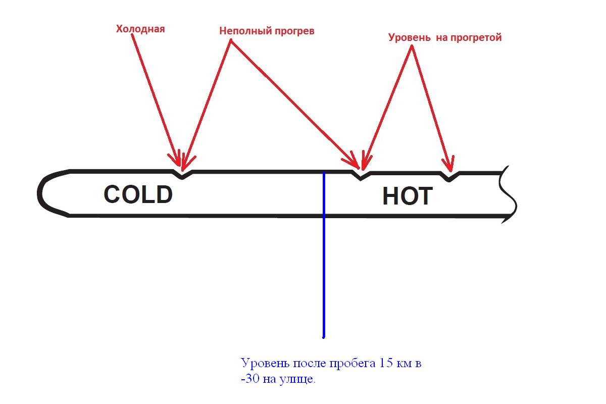

Сегодня проверил в первый раз в жизни уровень АКПП. Почти 45000 км не задумывался и не лез в работающий механизм - вотatservice писал(а):Хотябы по нижнюю метку.Cipher писал(а):Может не заметил, но так и не нашел какой должен быть уровень на холодной только заведенной
машине после разминания рычага и перевода его в N.
В гараже +1С. Завел, подергал рычаг по всем положениям, оставил на N, проверил уровень и... щуп сухой!
Проверил еще раз и также, перевернул щуп - все равно сухой.
Что говорить о -30 на улице...
Проехал 15 км, проверил еще раз уровень - уровень получился здесь Что-то я стал сомневаться, что можно достичь такого, что в -30 уровень будет по нижней риске, а после пробега в 20 км - по верхней...
Продолжу наблюдения...

Вот именно поэтому мы и переливаем немного масла.Napic писал(а):Сегодня проверил в первый раз в жизни уровень АКПП. Почти 45000 км не задумывался и не лез в работающий механизм - вотatservice писал(а):Хотябы по нижнюю метку.Cipher писал(а):Может не заметил, но так и не нашел какой должен быть уровень на холодной только заведенной
машине после разминания рычага и перевода его в N.![]()
В гараже +1С. Завел, подергал рычаг по всем положениям, оставил на N, проверил уровень и... щуп сухой!![]()
Что говорить о -30 на улице...![]()
Проехал 15 км, проверил еще раз уровень - уровень получился здесь Что-то я стал сомневаться, что можно достичь такого, что в -30 уровень будет по нижней риске, а после пробега в 20 км - по верхней...![]()
