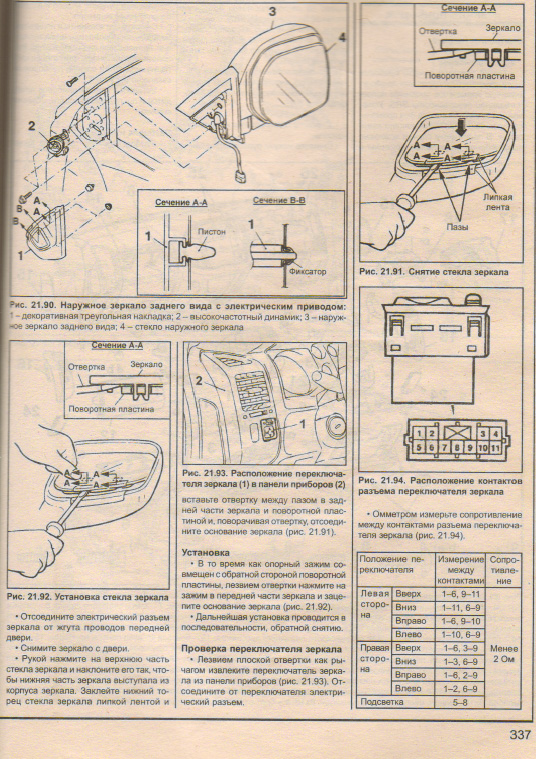

Покопался минут 20 в своём раненом зеркале. И отвёрткой пытался отогнуть защёлки, и пытался посильнее тянуть на себя, пытался сдвинуть вверх отгибая другие защёлки. Но зеркало мёртво сидит на месте, даже попыток сдвинуться с места нет. И провода видел, которые видимо надо будет отцеплять только после снятия зеркала.
Короче понятия не имею как его снять, а сломать совсем все крепежи не хочется.
Вроде пол морды своими руками разбирал в машине, а маленькое зеркальце снять никак не получается.
Помогите советом, кто помнит как это делается...

Вот так это все выглядит на тройке.
Уверен, что на четверке так же.

Спасибо, будем пробовать ещё раз. Оказывается я лез не с той стороны. :)

Пока не снял, руки не доходят. Уже получил новое зеркало, сегодня собирался поставить, да работа всё время съела.
Решил не заморачиваться и сразу новое поставить. Посмотрел крепёж на новом, сопоставил с инструкцией, думаю очень похоже всё.

Добрался сегодня. На всё ушло минут 10. Инструкция очень помогла.
И снял по инструкции элементарно и одел по инструкции именно с отвёрткой, т.к. иначе не получалось.
Спасибо большое за помощь!!!

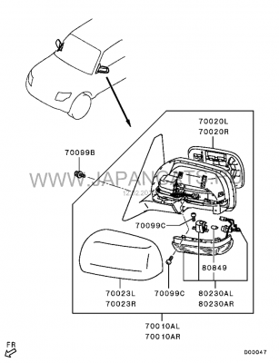

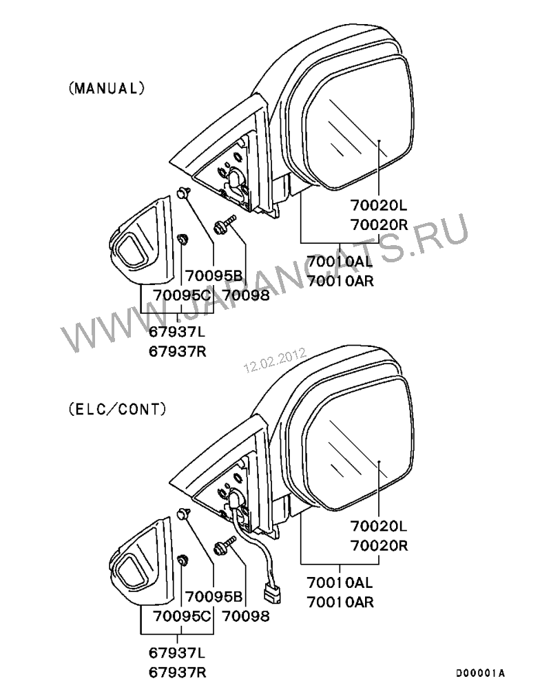

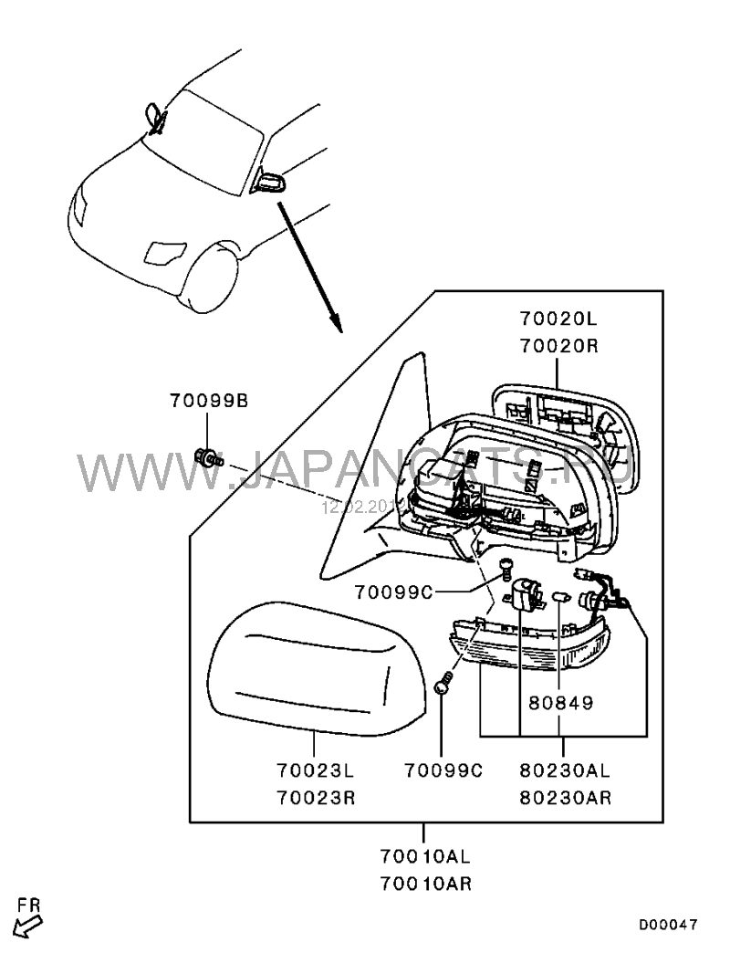

Номера элементов похожи а корпуса отличаются но не по креплению ::-X:[img]
[/img]

    Номера могут быть и разные. Сравнивать лучше в живую
