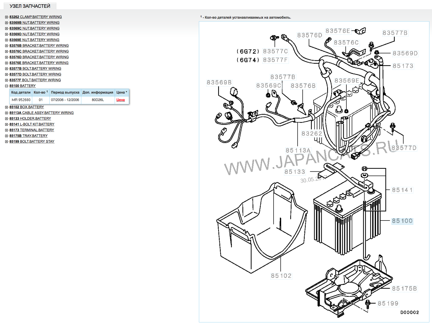

На Pajero 2005 в полной комплектации бензин обьемом 3л какая АКБ по тех спецификации должна устанавливаться? Чтобы и генератор заряжал ее как положено.
Нигде не могу найти тех спецификацию на АКБ и ее характеристики для такого авто. Стояла Varta 95Ah (сдохла похоже).
- atas80
- Сообщения: 2880
- Зарегистрирован: 21 янв 2009, 19:38
- Двигатель:: 4M40
- Мой автомобиль(и):: Pajero 2 46 ATF
- Откуда: Киров
- Откуда: Kirov [43]
- Благодарил (а): 7 раз
- Поблагодарили: 73 раза
Re: подбор аккумулятора
плохо ищите...
1 минуты было достаточно:
Модель [30Q] PAJERO/MONTERO(EUR) (V60,70#)
Модификация [V73W ] 3000/LONG WAGON<01M->
Комплектация [LRXVQL ] GLS(NSS4/EURO2),4FA/T LHD
Период выпуска 02/2000 - 12/2006
Регион Европа
Регион Европа
