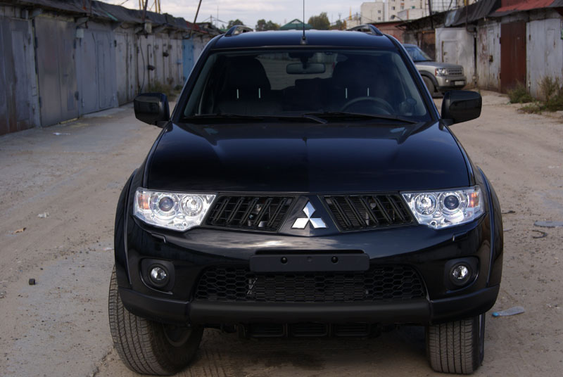

да не нужно ничего снимать! У кого там что слезает пластами? У меня два года круглогодичной эксплуатацией - всё на месте.
Наверное ваши специалисты не обладают знаниями по узкоспециализированным грунтам.....
Давно уже существуют адгезивные материалы по амальгамам...
Бюджет на НМПС по грунтовке-покраске:
4 ручки, 1 птица задней двери, 2 логотипа, 2 накладки на зеркала, 2 решётки верхних передних. Что-то в районе 14 тыс
разбор-сбор 2000
Всего 16 тыс. С клубной картой 14400 р.
разбор-сбор 2000

фотошоп рулит
правда блЭк
я пока покрасил зеркала....
ноздри не решаюсь.
правда блЭк
ноздри не решаюсь.

Какой фотошоп, ребят? всё давно в реале ))))))
Повторяюсь....
Повторяюсь....

Да пожалуйста. Нет никаких секретов!Mad Fisherman писал(а):а просто название химии? если не секрет? а то дорога выйдет больше чем 14 килорублей
из тундры - то....
Грунт Sikkens Washprimer 1K CF
Быстросохнущий антикоррозийный бесхроматный травящий 1K грунт. Имеет отличную адгезию к любым металлам, включая оцинковку и алюминий. Обеспечивает превосходную антикоррозийную защиту. Идеален для выполнения быстрых ремонтов наивысшего качества.
С ув., Алексей

Делюсь своим опытом по убиранию хрома, т.к. на белой машине хром, да еще в таком количестве вульгарно смотрится
Начал я с колечек в ПТФ
Купил Смывку краски Body и всё снялось на ура!
Колечки черные матовые, делать с ними чтото дальше нестал
Нижнюю губу тоже смыл, она черная глянцевая, покрасил её антигравием черным
На очереди Решетка радиатора, её смывка неберёт, почитал в интернете, народ хлористым железом смывает хром
Попробую отпишусь
Попробовал Железо Хлорное Получилось! Хром слез
Покупал в чип и дипе 950 грамм разводил один к четырем или пяти иначе не закрывал раствор решетки полностью
Решетка черная красить ненужно
На зеркала одел накладки крашеные в цвет с поворотниками и функционально и хрома невидно)
Накладки купил на ебей
Осталось ручки и задняя птичка
Попробую отпишусь
