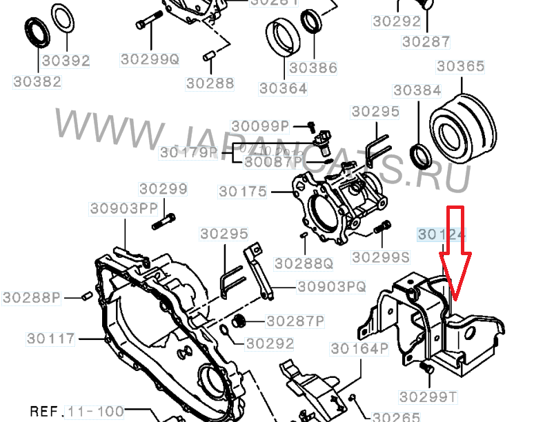

Вероятно об этой штуке. Только называется она не противовес, а виброгаситель.

Спасибо, буду искать или показывать мастерам в сервисе.Lebed писал(а):Вероятно об этой штуке. Только называется она не противовес, а виброгаситель.

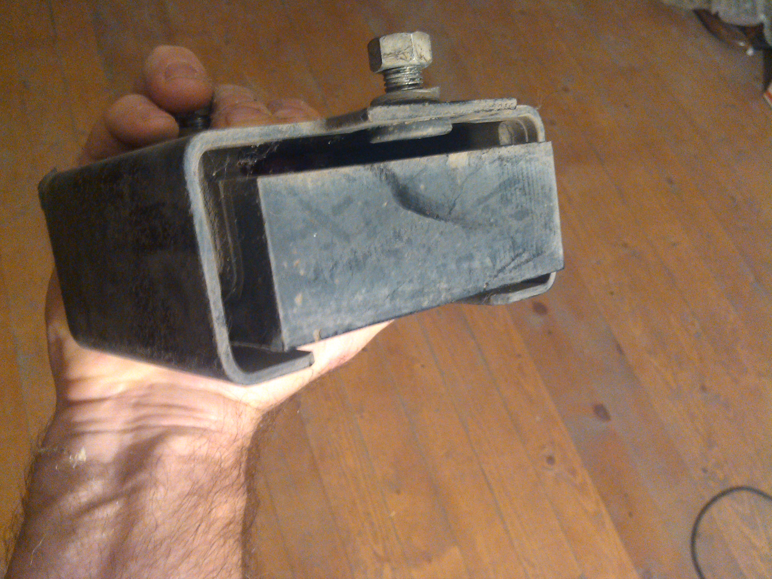

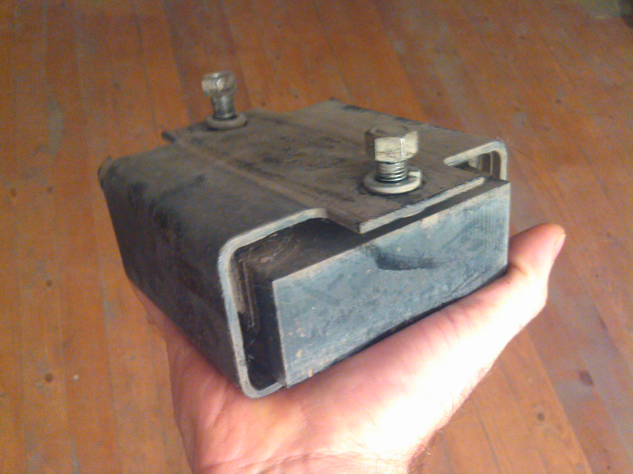

Вот эта штука на ладони,дабы представить размер (тяжелая мля))
Тоже снял в свое время,вибрация пропала (точнее снизилась процентов на 90)

Полезу ее искатьВиктор74 писал(а):Вот эта штука на ладони,дабы представить размер (тяжелая мля))

Да, именно её снял и вибрация прошла.Виктор74 писал(а):Вот эта штука на ладони,дабы представить размер (тяжелая мля))
