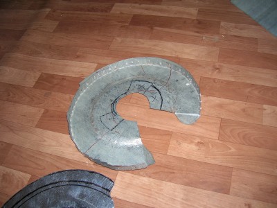

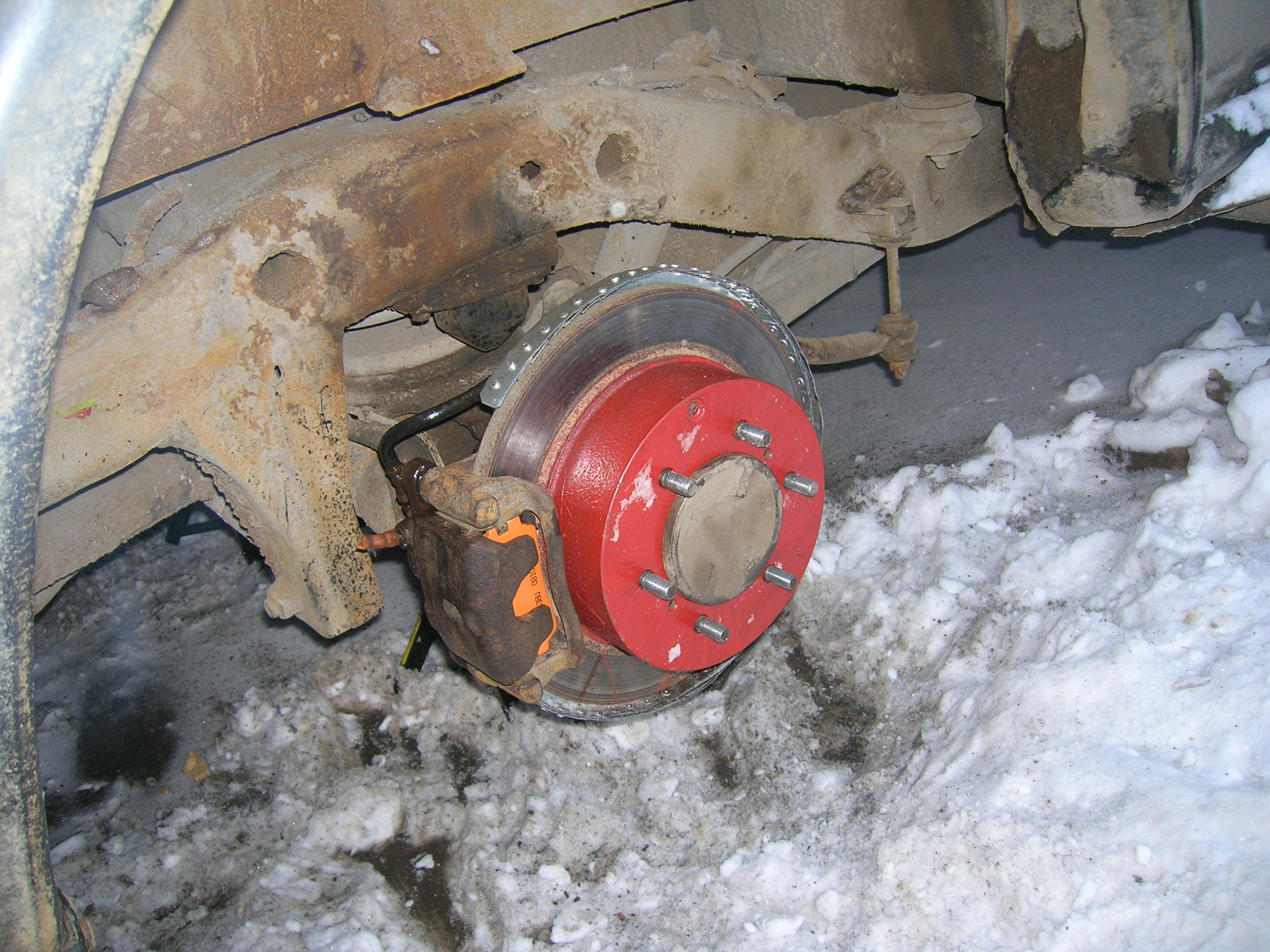

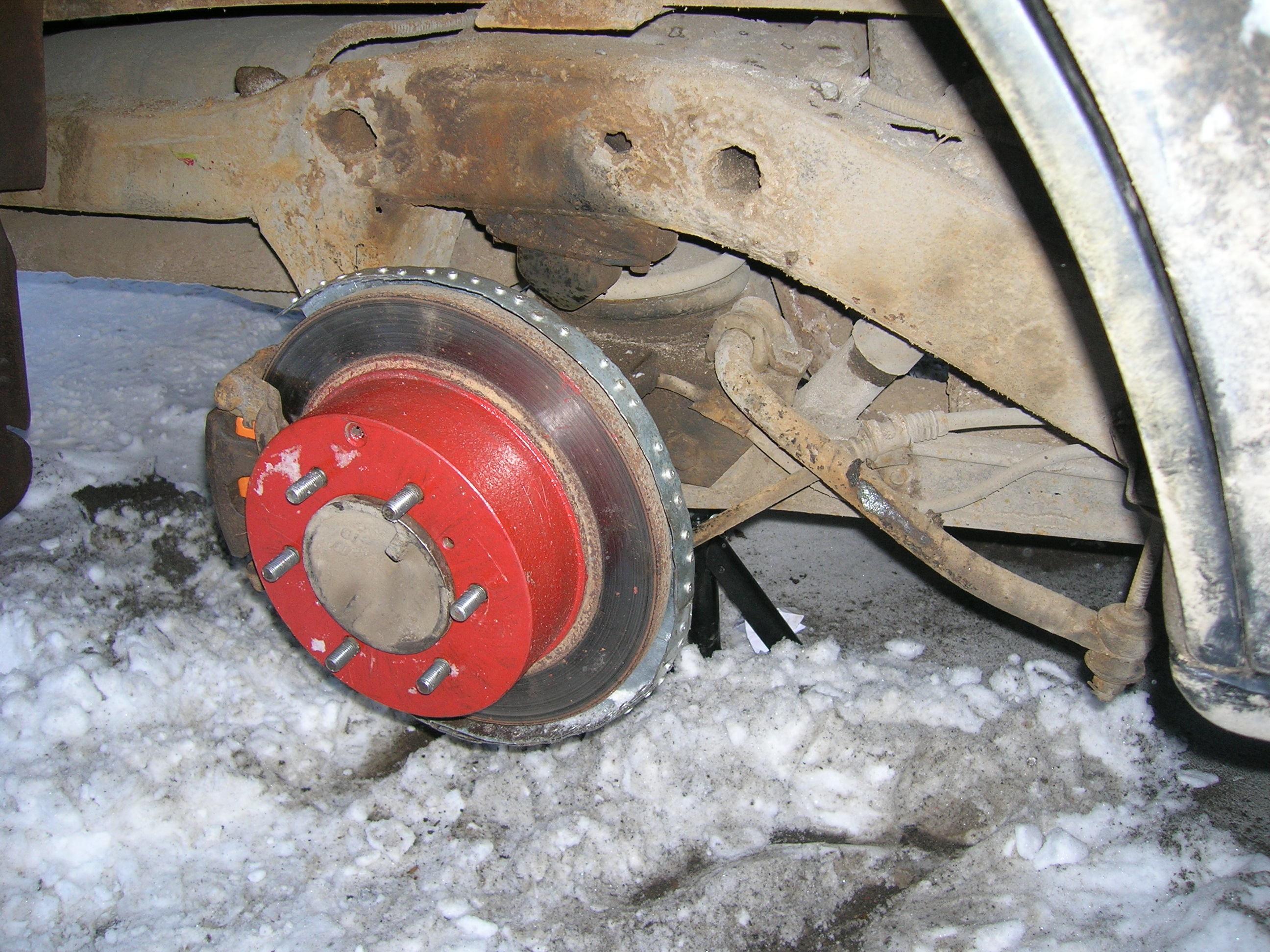

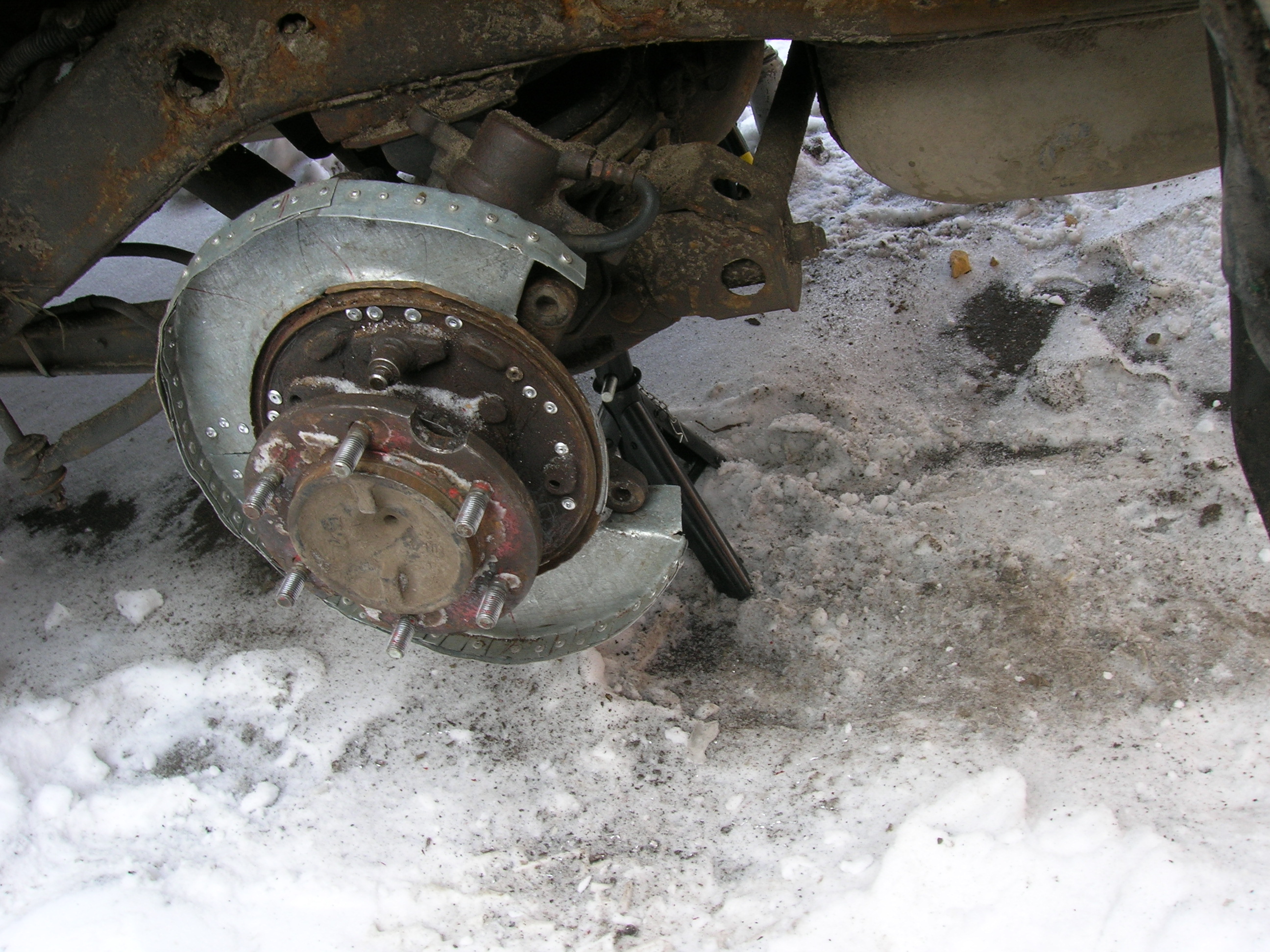

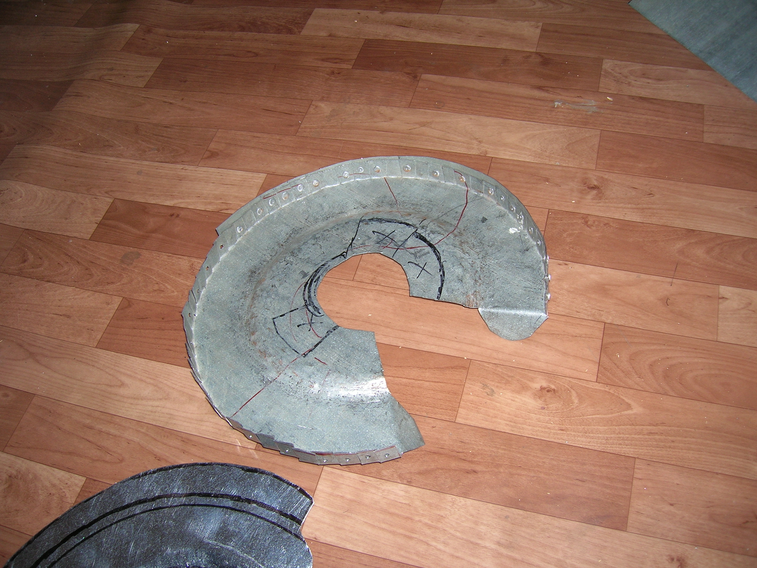

Вообщем есть неюольшой печальный итог. Суппорта перебраны. пошел я ставить сегодня.
Все таки прошу прощения за дезу - сгнили на заду защитные металические кожухи, что защищают диск.
Вообщем понятно стало почему колодки так быстро мрут. Решил востанавливать. Буду делать из оцинкованного листа и крепить это все на клепках по периметру. По крайней мере это лучше чем было. Не хочется снимать полуоси

Сделаны защитные оцинкованные пыльники. Пока был мороз. Не ставил. Вроде потепление - буду ставить. Выложу фотоотчет. Может кому сгодится.

Вот выкладываю фото что получилось:

Собственно все испытано и функционирует. тормоза работают, нареканий нет. Время конечно покажет как это будет работать и жить.
