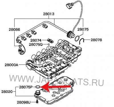

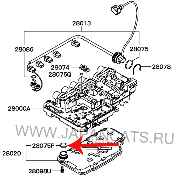

Еще у меня вопрос!
При процедуре замены масла в АКПП может еще что-то необходимо менять кроме фильтра АКПП и самого масла?

Re: Montero 2001, провернуло вкладыш. Подбор з\ч по VINу
Ничего больше не нужно. Обратите внимание на резиночку одеваемую на фильтр
