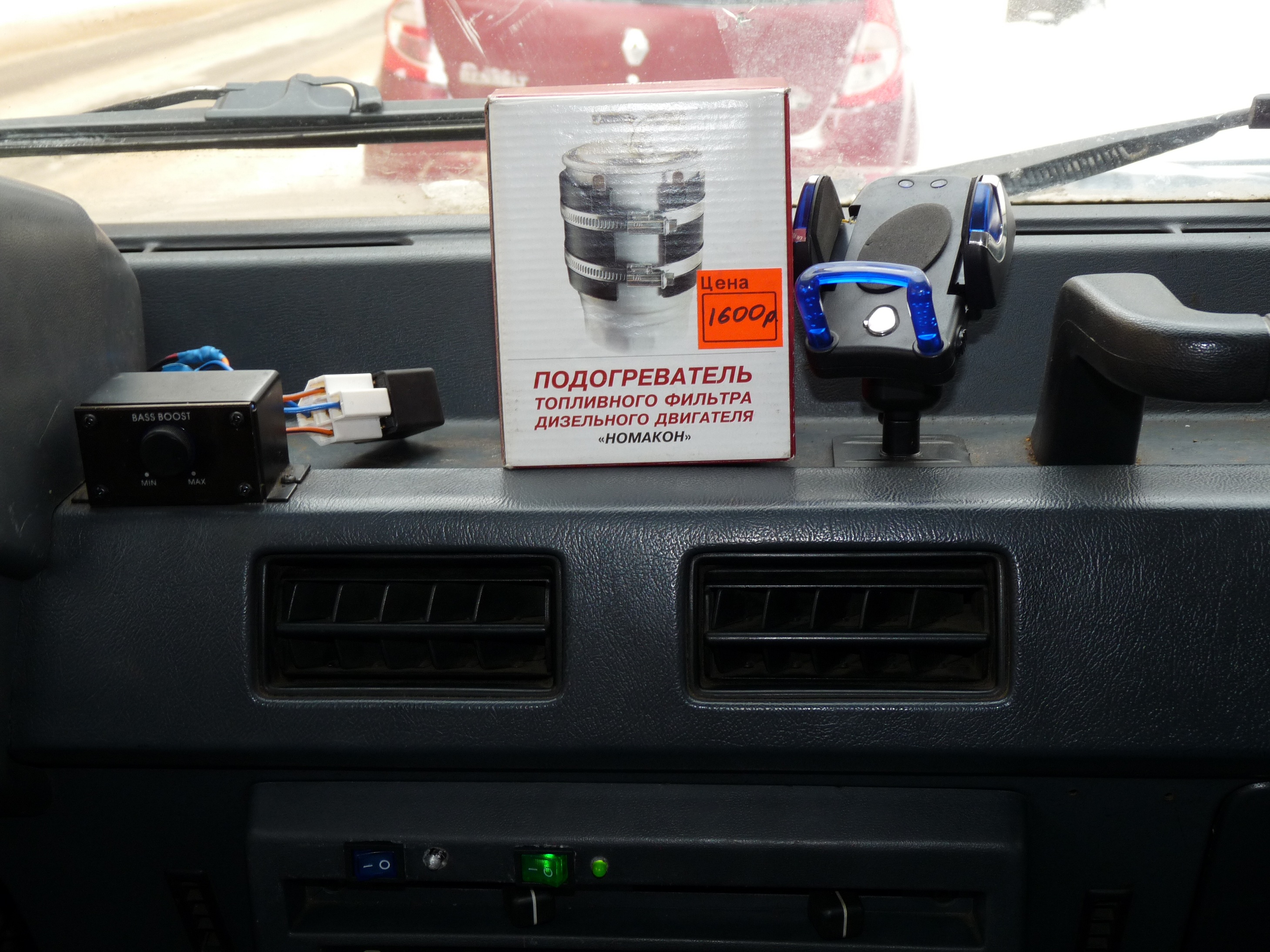

у нас номакон стоит 1600

добавь к нему терморегулятор, кнопку с индикацией и теплоизоляцию... и что получишь в сумме?

терморегулятор? зачем?
кнопка в комплекте
теплоизоляция? 20 см пенофола?
кнопка в комплекте

кстати кнопка 25 рублей,родную снял поставил с подсветкой
в комплекте
провода,предохранитель,реле,кнопка,хомуты,все провода уже смонтированы
в комплекте

Все таки есть разница иметь все за 1500 или только обогрев за 1600? Или я считать разучился....
