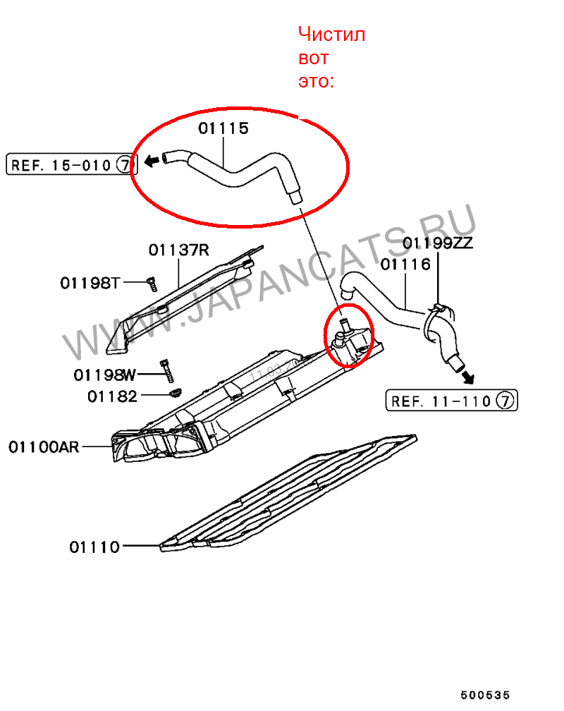

Сапун это шланг короткий (около 20 сантиметров, без изгибов если) с изгибами который идёт от впускного коллектора к патрубку воздушного фильтра? Щас снял его, он продувался, но говна я из него я все же выскреб достаточно, а от того места на которое он одевается, аж шапка хрени черной. Походу опять пока коллектор чистить))) Если причина в этом, тогда понятно почему у меня через сальник распредвала масло давануло с месяц назад. Год назад коллектор и ДЗ чистил. Каждый год - полтора чищу. Хороший у нас бензин однако)))

Фото шланга
Сапун?
