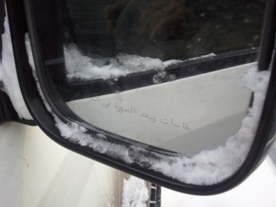

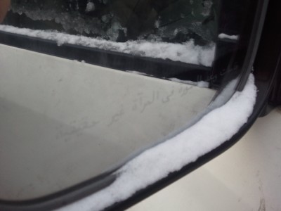

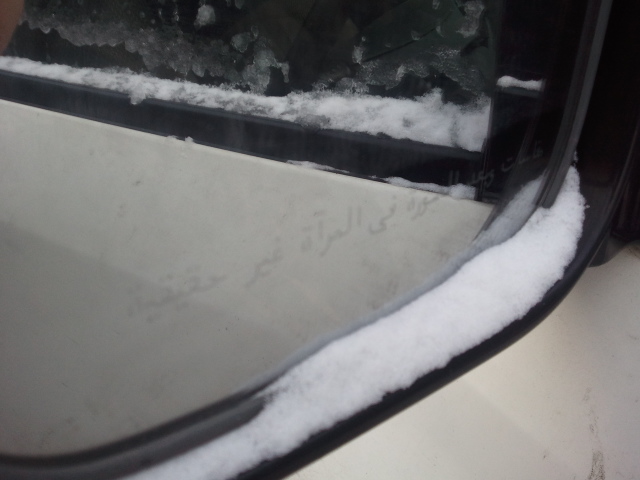

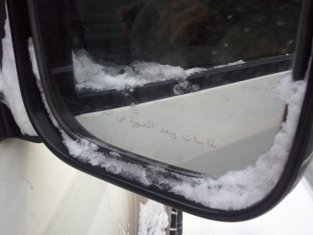

У моего кентубаса на Монтере, тоже на обоих надписи, ну и у мну есть (араб)
Скорее всего зеркала уже меняные ::-D:

Re: Взаимозаменяем ли зеркальный элемент П3 и монтеро 3
Сообщение DenVer »
Ну вот, хоть какая то ясность! На арабах значит на обоих бывает.

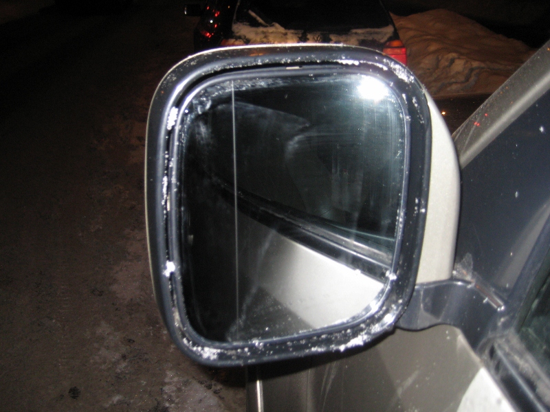

здравствуйте, уважаемые. Можно вопрос по зеркалу? На левом зеркале вертикальная черта - это что? Поиском не нашел (может плохо искал).
Сообщение Коротыш »
У меня на Монтере справа надпись есть, а слева нет...думал стекло менянное, оказалось что так и должно быть....

RVN писал(а):здравствуйте, уважаемые. Можно вопрос по зеркалу? На левом зеркале вертикальная черта - это что? Поиском не нашел (может плохо искал).
Эта черта отделяет зону которая ещё больше фокусирует(уменьшает) реальность, относительно всей поверхности зеркального элемента.

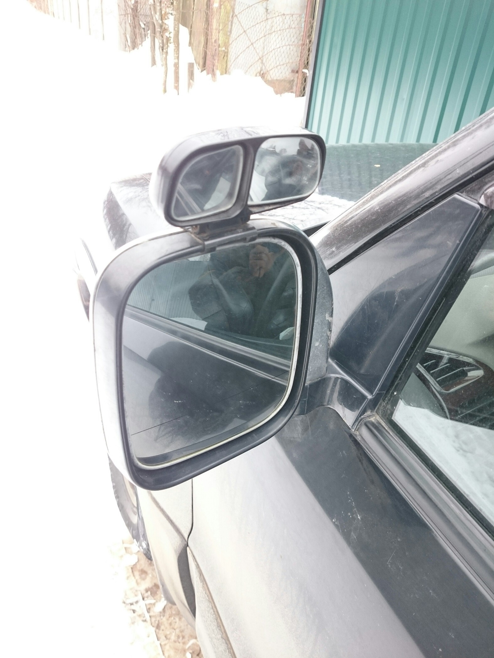

Сообщение dimetrios.grechkin »
В общих чертах видно элемент.
Сообщение DenVer »
Надписей нету?
DenVer писал(а):Надписей нету?
Неа...
Сообщение DenVer »
Как в принципе и ожидалось :)

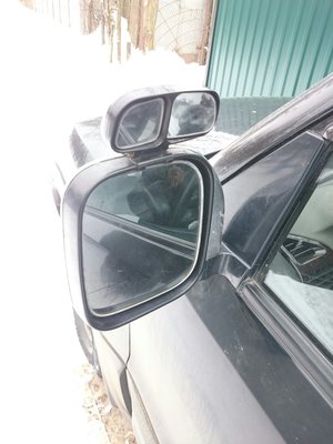

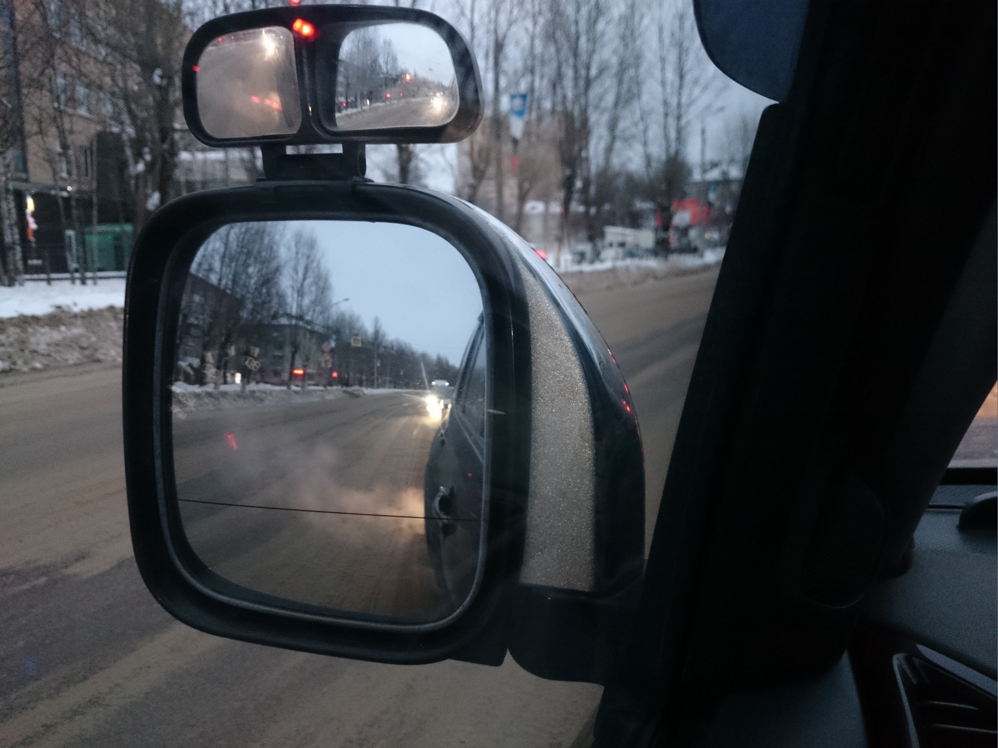

В общем, купил целиком левое зеркало с праворукой Паджеро-3 с Владивостока.
Всего 1500р. обошлось.
Жаль, что целиком зеркало на леворукую машину не поставить, а то почти как новое оказалось. Переставил только зеркальный элемент. Обзор теперь шикарный, угол почти как у верхнего маленького зеркальца. В нижнюю зону видно даже заднее колесо.
