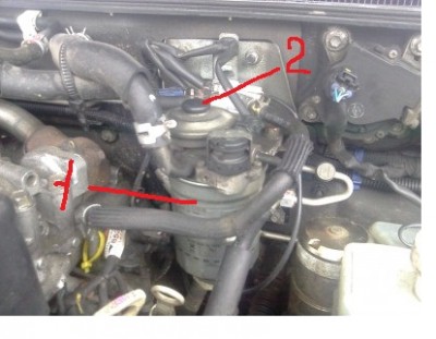

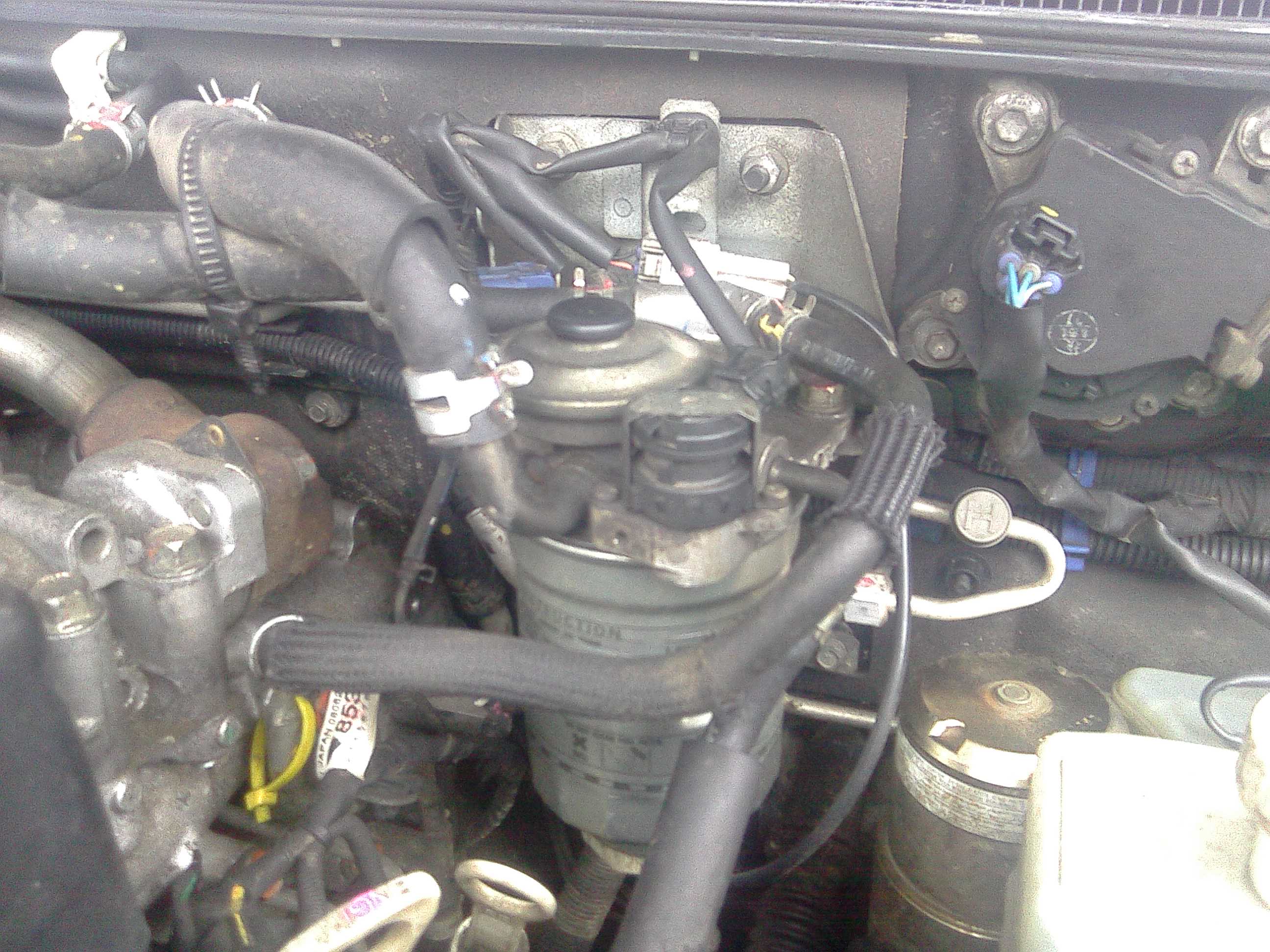

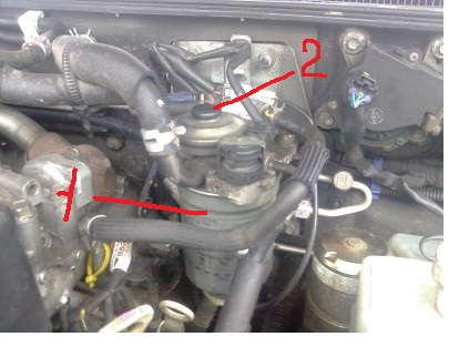

сфоткал подкопотное там где фильтр. Пособите безрукому
куда давить? на черную кнопку которая сверху? заводить при этом машигну или только зажигание включить?

Цифра 1 это сам фильтр, а цифра 2 это и есть кнопка насоса. Перечитай ещё раз что я писал. Я там вроде доходчиво написал что и как.

Завелась путем подкачки лягушки. Спасибо Большое!
Кстати - болта на 6 мм нам найти не удалось на фильтре.
