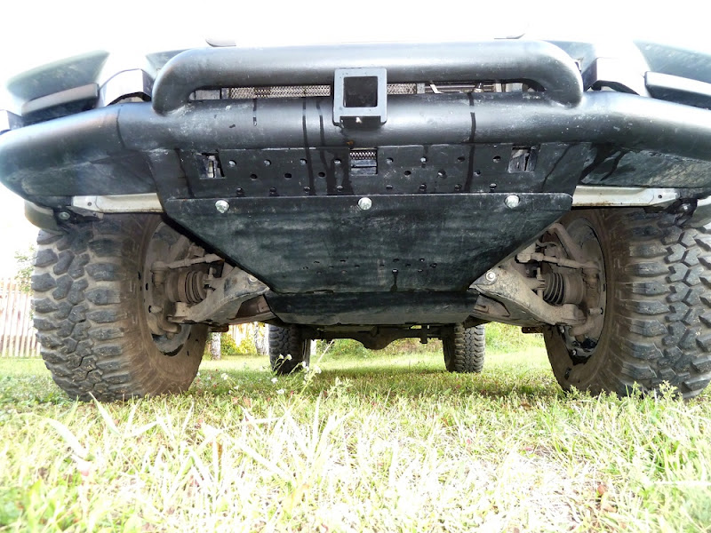

Что касается самого квадрата с дугой, мне очень понравился вот такой вариант:
Вот ссылка на пикап форум: http://www.pickupclub.ru/forum/showthread.php?t=58658

типа такого:
Инородно как-то получается....
А вот такой вариант интересен... только бы вместо лебедя, просто квадрат:

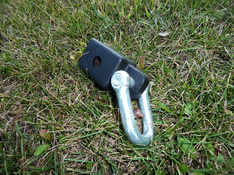

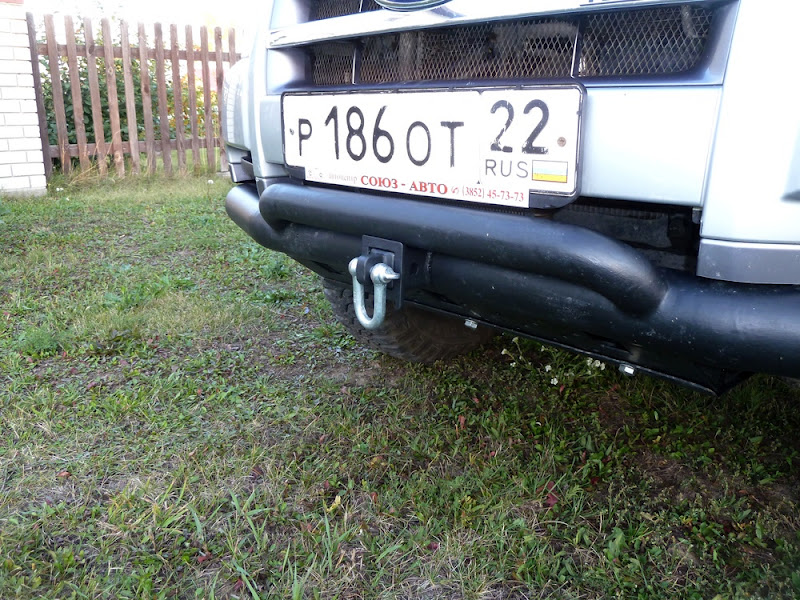

на пикап форуме автор убрал буксировочные крюки (и спереди и сзади) и вставляет в квадраты (перед зад) специальные переходники под шакл. и правда очень удобно тросс цеплять, не надо лезть под машину
ну еще съемную лебедку наверное хорошо вставлять
т.е. квадраты сделаны не совсем для хайджека. как бы хайджек лишним не будет, но расчет в первую очередь был не на него, имхо
файл добавились наоборот
нет буксировочных крюков спереди
переходник квадрат - шакл

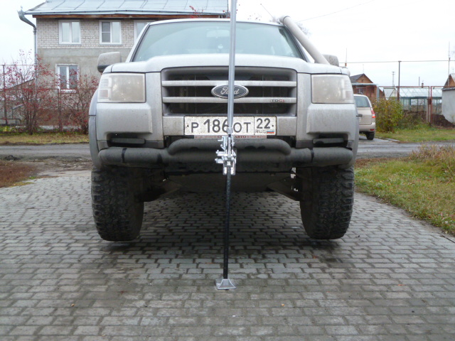

джек на ровном асфальте
переходник в квадрат

интересно,с какой попытки форд обрел статику на фотке

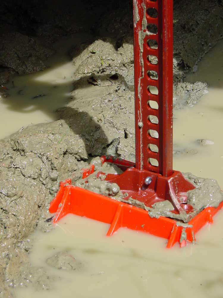

а порпробовать сделать подобную фотку в глиняной колейке

про то и речь. это же фанастика. похоже что на фотке джек вставлен в квадрат.
а квадраты в порогах будут срубать пеньки и пахать землю - не надо этого.
уж проще тогда за колесо поднять - не придеться вырабатывать ход подвески.
а у форда классное решение под шакл. удобно же.

дык 100 пудово расклинил клюв в квадрате и поднял на 3 сантима,ибо дальше за рейку сыкотно стало))))
зы у форда,что у бт-50 идиотское расположение крепежных мест на раме-им деваться некуда,акромя проушины наверх переносить)))
