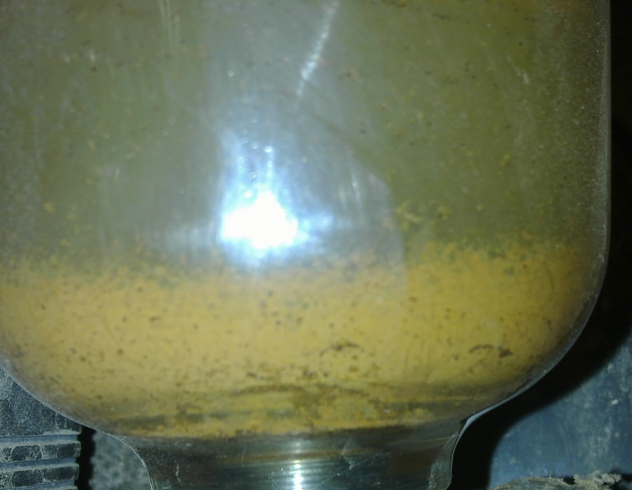

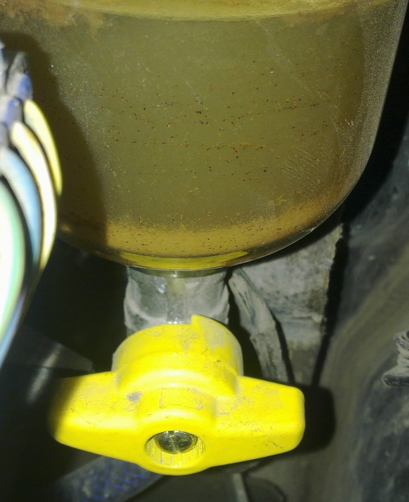

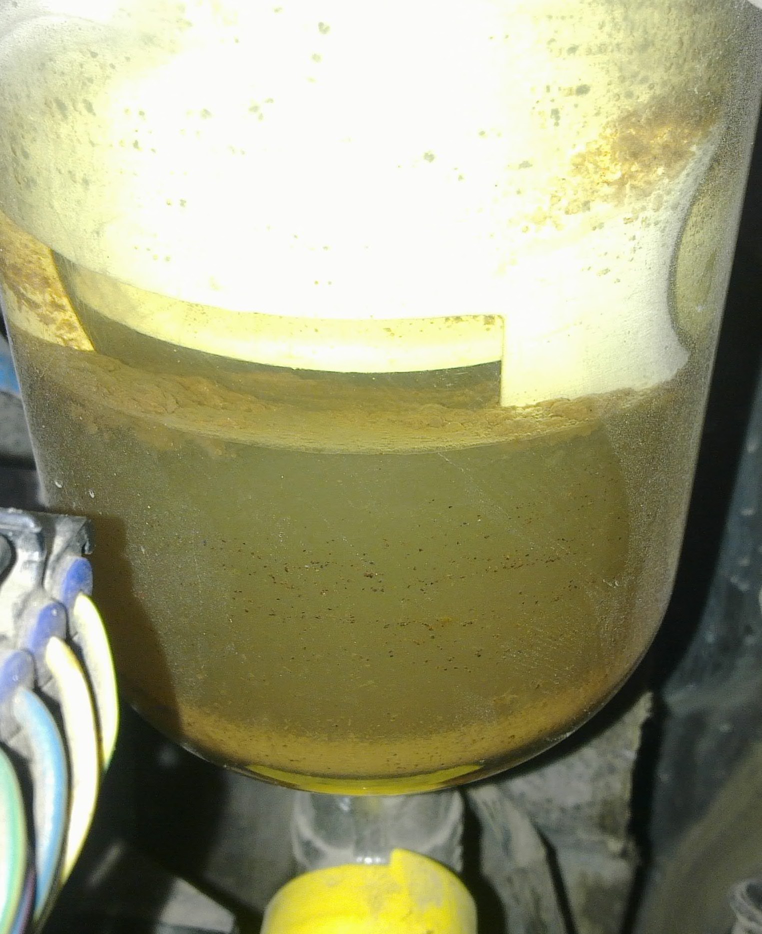

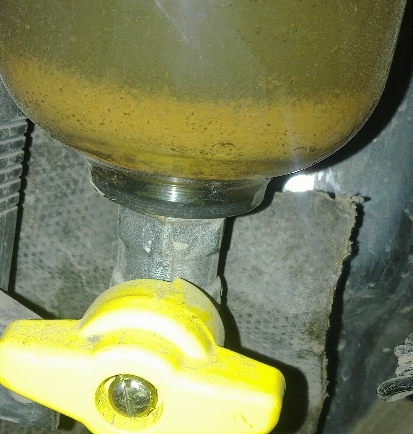

евгенийсамарский а можно Вас попросить сделать фото хоть чуть-чуть грязного отстойника?

водички немного...недавно сливал.yarx писал(а):Да, это сложно на ходу. А на холостых покрутить двигатель нельзя? А второй смотрит что там...евгенийсамарский писал(а):ну, вот вы сами подумайте...yarx писал(а):Да ладно Вам, мужики. Я и так попал на капиталку движка и ТНВД. Прошу совета в выборе. Просто нету особо времени заниматься замерами. Реально кто-то видит завихрения в сепараторе?
реально ли : лететь более сотни давя на гашетку,
а мусор ... всё наглядно!
