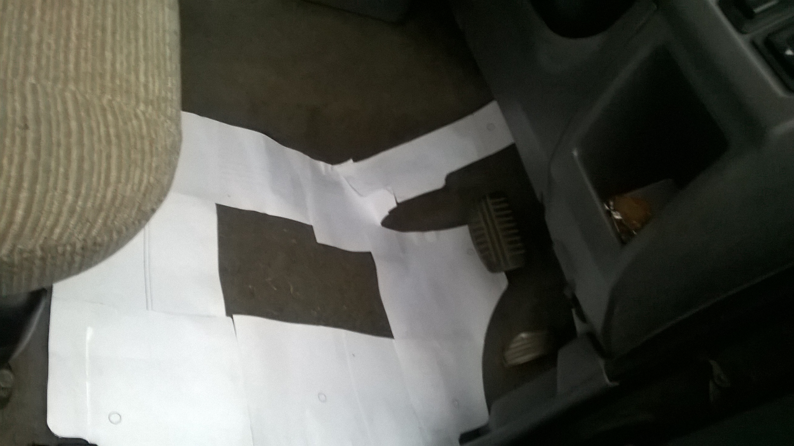

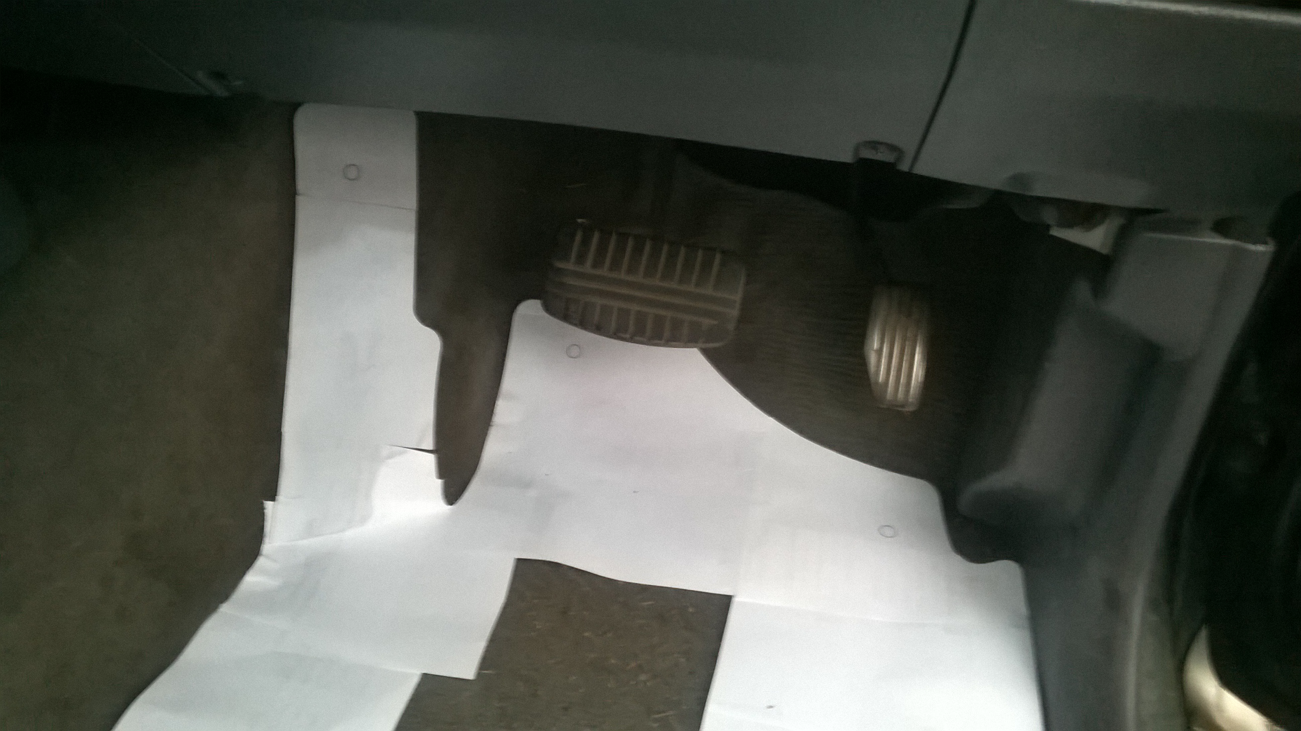

Наконец-то добрался до ножниц, вырезал свои распечатки.
Вот результат примерки:
Пассажирский коврик, надо добавить длины 1-1,5см снизу, и закруглить вверху, там место позволяет
Задний левый коврик с туннелем, надо выровнять правую щечку туннеля, и можно уменьшить угол возле болта ремня
Задний правый, я полностью доволен результатом
И наконец самое главное!
Водительский коврик, стоит удлинить язычок на 2 см, но и так очень хорошо
На этот пока остановлюсь до понедельника. Печатайте, примеряйте, советуйте.
В понедельник-вторник поправлю то, что выше отметил и можно уже предметно обсуждать с конторой заказ.
