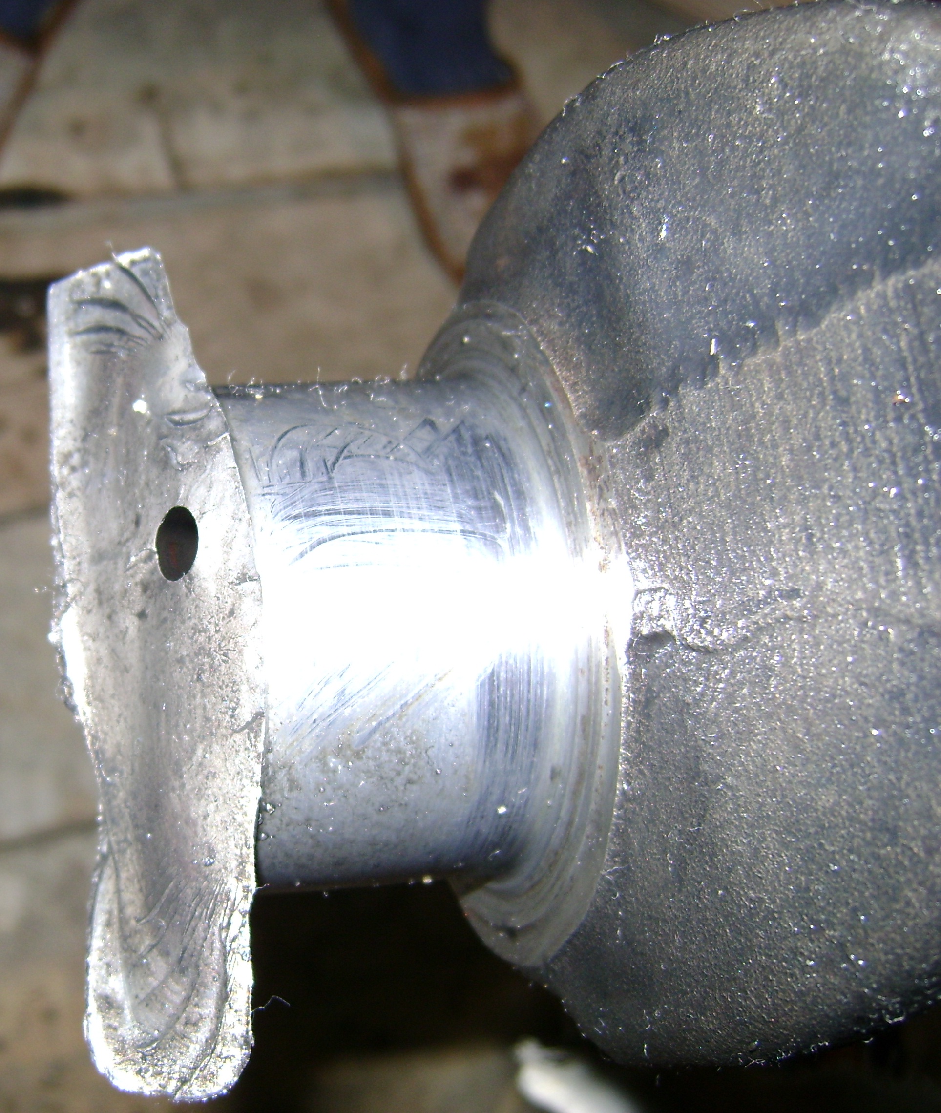

По ходу у меня были сточены галтели ! Или нет ! Кстати как выложить фото ?

Вот так оторвало )) А причина не понятна , может холода дали себе знать )) Двиг работал при минус 52

у меня колено прям как на твоей фотке но маховик в порядке. по поводу поломки склоняюсь к тому что мое колено говорят не точится (было 025). однако вкладыши остались как новые. мой пробег на этом моторе 35000. двигатель внутри чистый на гильзах хон на месте. на данный момент отработал 15 ч на холостую и 500км проехал

Коленовал ломает по причине не правильной шлифовки, т.е. в процессе подрезают радиус галтели, который должен составлять 2,5 мм. В процессе работы двигла возникают напряжения в данном участке КВ, т.е. радиус равномерно распределяет напряжения по всему диаметру шейки, если радиус подрезан соответственно напряжения возникнут в одной концентрированной точке, зарождается трещина и как следствие поломка КВ.
Встречал много новых хундаевский КВ, на них нет радиуса
также много раз шлифовали 56 коленвалы, у всех полет нормальный
на своем П1 шлифовал в 4 ремонт, проехал на нем 60 тыс, далее разобрал двигло, КВ ушел дальше и все еще живет

У меня тоже такая беда была,лопнула щека первой коренной шейки! Работал нормально,только на холостых подстукивал. Причиной, в моём случае был предыдущий ремонт коленвала на заводе, делали напыление места под шкивы. Поставил нового корейца за 14 000 р. Только пришлось шлифовать по вкладышам, размеры не в допуске были!
