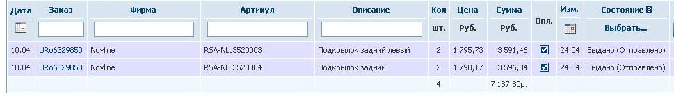

Мы решили ставить пока только на зад. Заказывал в екзисте. Вчера забрали. На выходных постараемся установить как описано выше в теме.

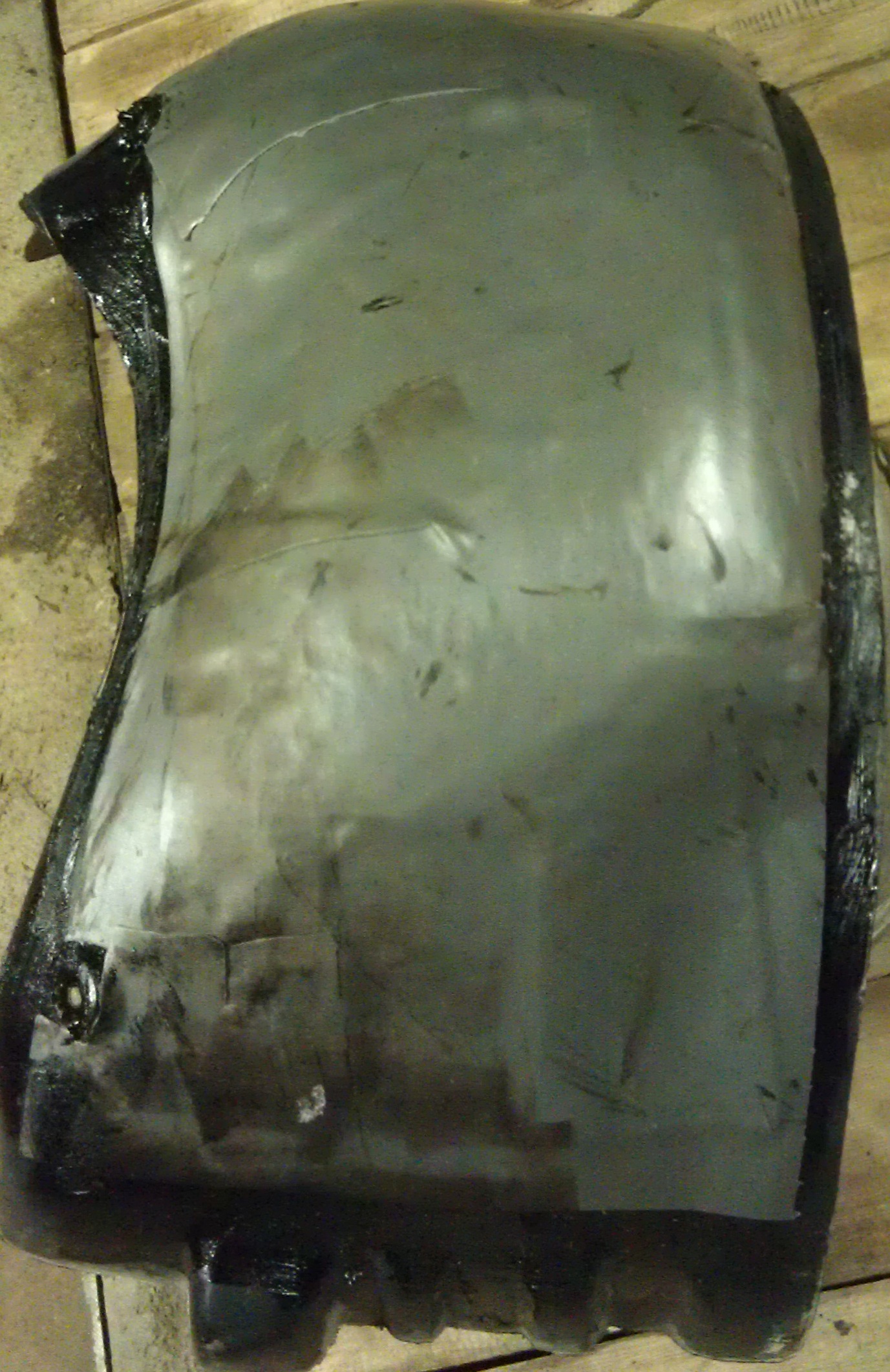

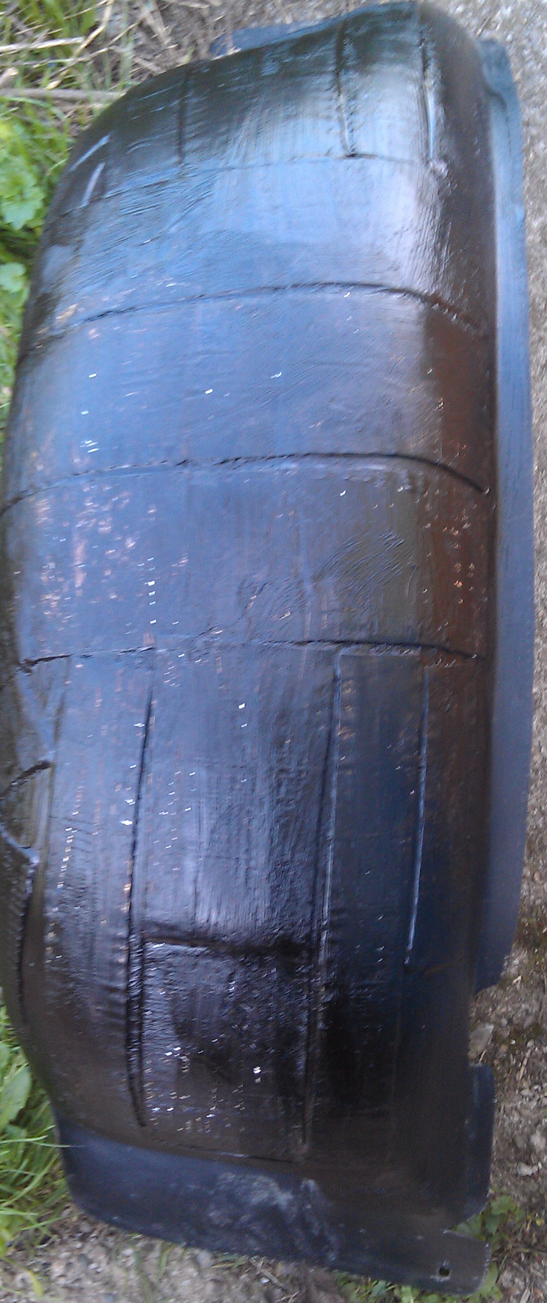

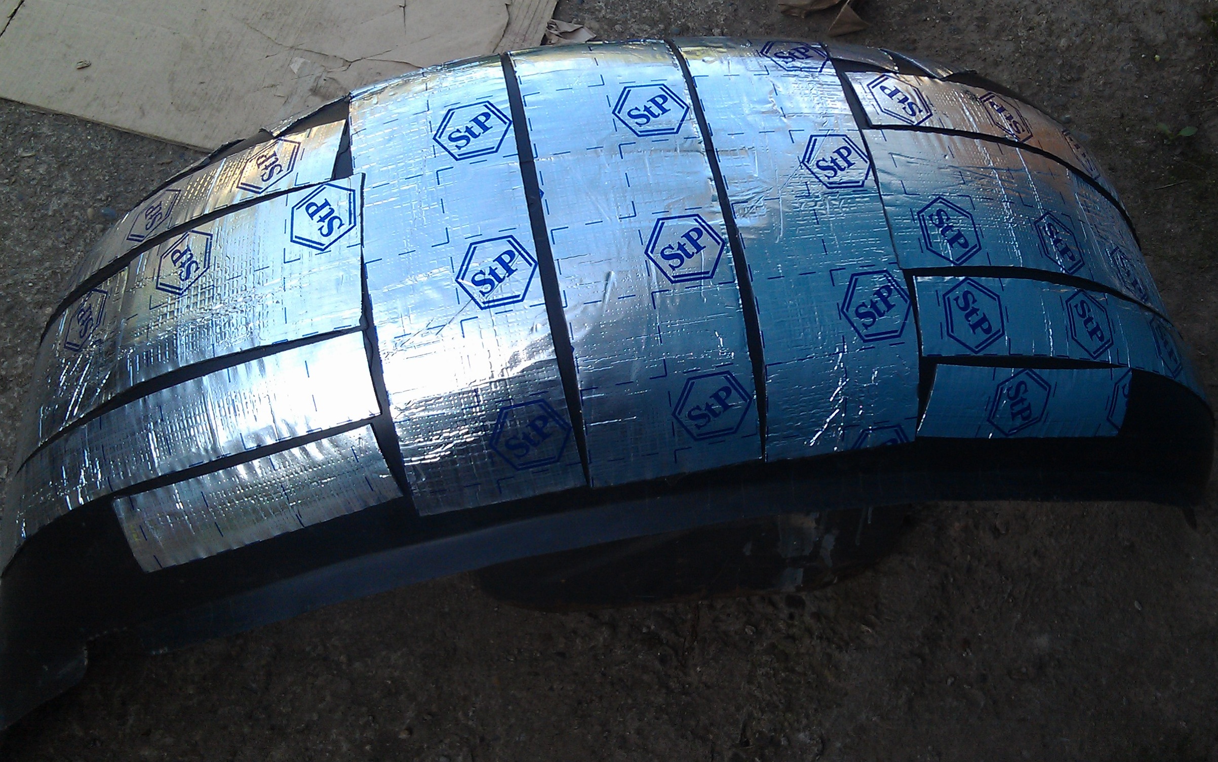

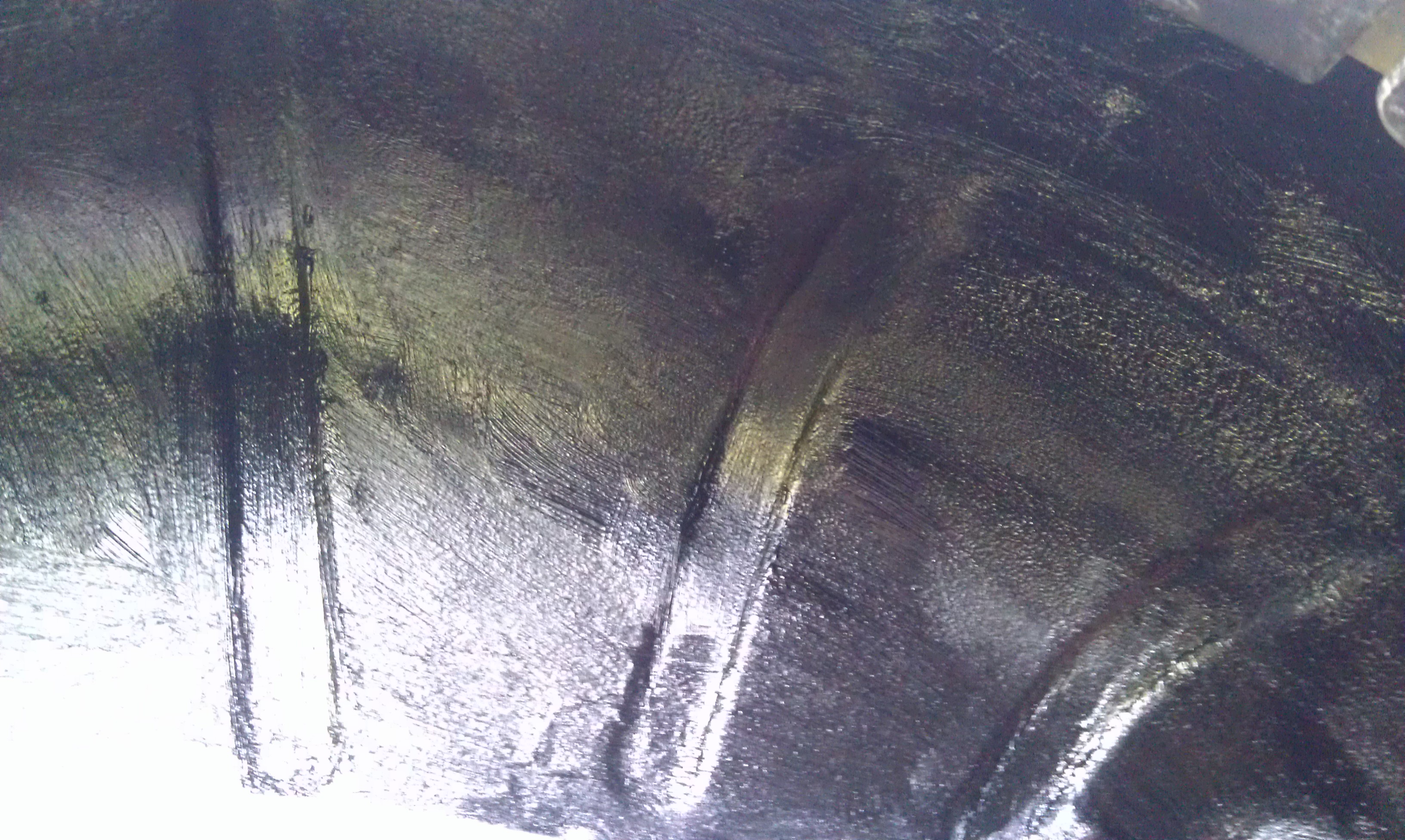

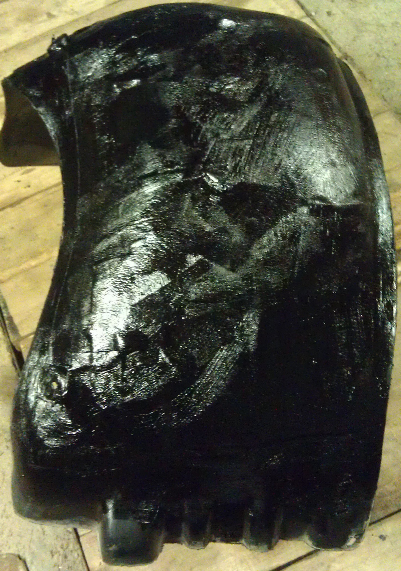

Вчера решил демантировать установленные у ОД при покупке подкрылки... Что увидел: в раме насверлено дырочек, половина не используются, либо торчат насквозь подкрылка пробитые саморезы, каждый подкрылок на одном маленьком саморезике висит (+ по два штатных).
Все снял, отмыл, высушил, задинитролил арки. Подкрылки также отмыл, обезжирил, обклеил вибропластом (2мм), продинитролил, проклеил спленом (2мм) и еще разок помазал динитролом. Все высохло получилась крепкая монолитная конструкция, очень глухая на звук. Далее клипсами (пистонами) от газели и одним саморезом поболе с головкой под ключ и большой шайбой прикрепил задние (СПАСИБО Напик за совет!), и нормальными саморезами также с головкой под ключ и шайбой передние. Передние также саморезиком к штатным подкрылкам притянул. Все клипсы и болтики сверху динитролом мазнул, чтоб не выделялись на черном фоне!
К слову, у нас неплохой антикор арок... но я помазал еще.
При установке с задними подкрылками проблем совсем не было! Передние замучился запихивать... Если вдруг кто будет делать, то внимательно смотрите где и что можно клеить и возьмите кого ньть на подмогу, т.к. самому держать подкрылок, сверлить или крутить, жутко не удобно!
Результатом доволен, камушки на гравийке теперь не тарабанят, звук дороги вообще почти исчез...
