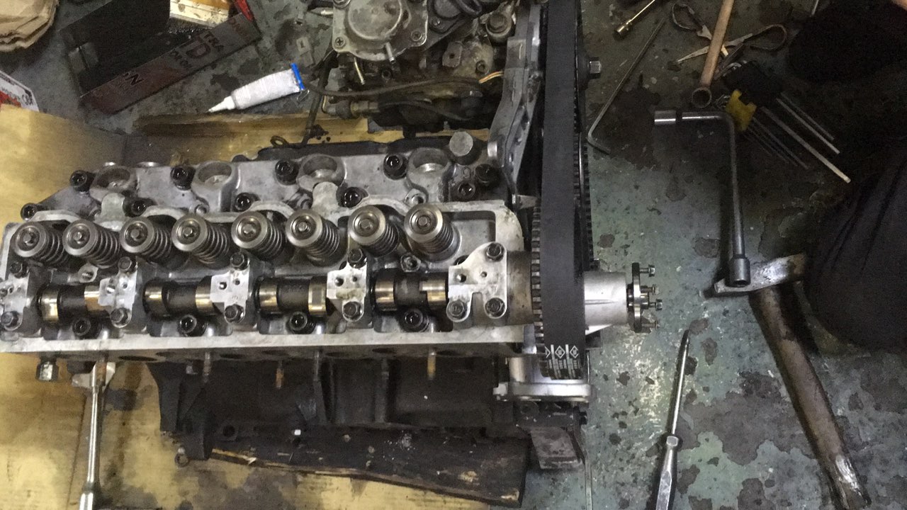

Чиню
270 тысяч по спидометру, давануло масло из под прокладки в районе гидроусилителя. После вскрытия обнаружили немного поведенную бошку, шлифанули. Поставили гильзы под родные поршни, поршни родные в порядке, зеркала все в царапинах. Лет пять назад меняли мне кольца, поставили видимо китайский залипон какой то. Коленвал тоже в порядке, поменяли вкладыши. Помпа все таки устала, скрипит. Как бы рекомендация менять ее вместе с ГРМ все же правильная, ГРМ менял год назад. Помпу решил не менять тогда.
