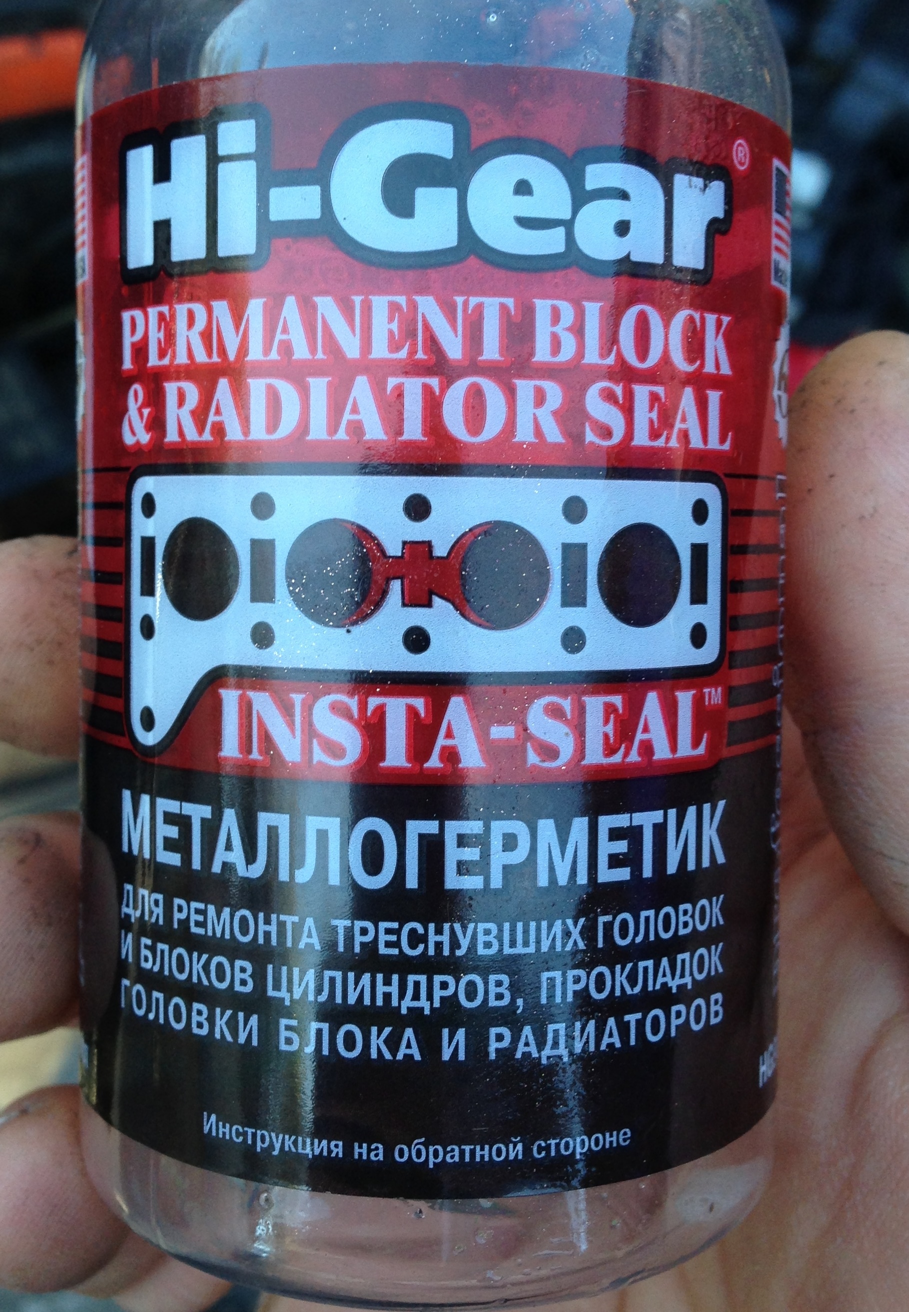

Сегондя заправил в антифриз hi gear HG9048. Его заправляют сразу в систему с антифризом, в отличии от 9043 которую заправляет в систему с водой, сливают воду, на сухо держут минимум в течении 3 часов, а потом только антифриз в систему.
В общем в день в среднем уходило 0,5 литра антифриза (средний пробег 250 км в день).
Подождем пару дней и увидим помогла химия или нет

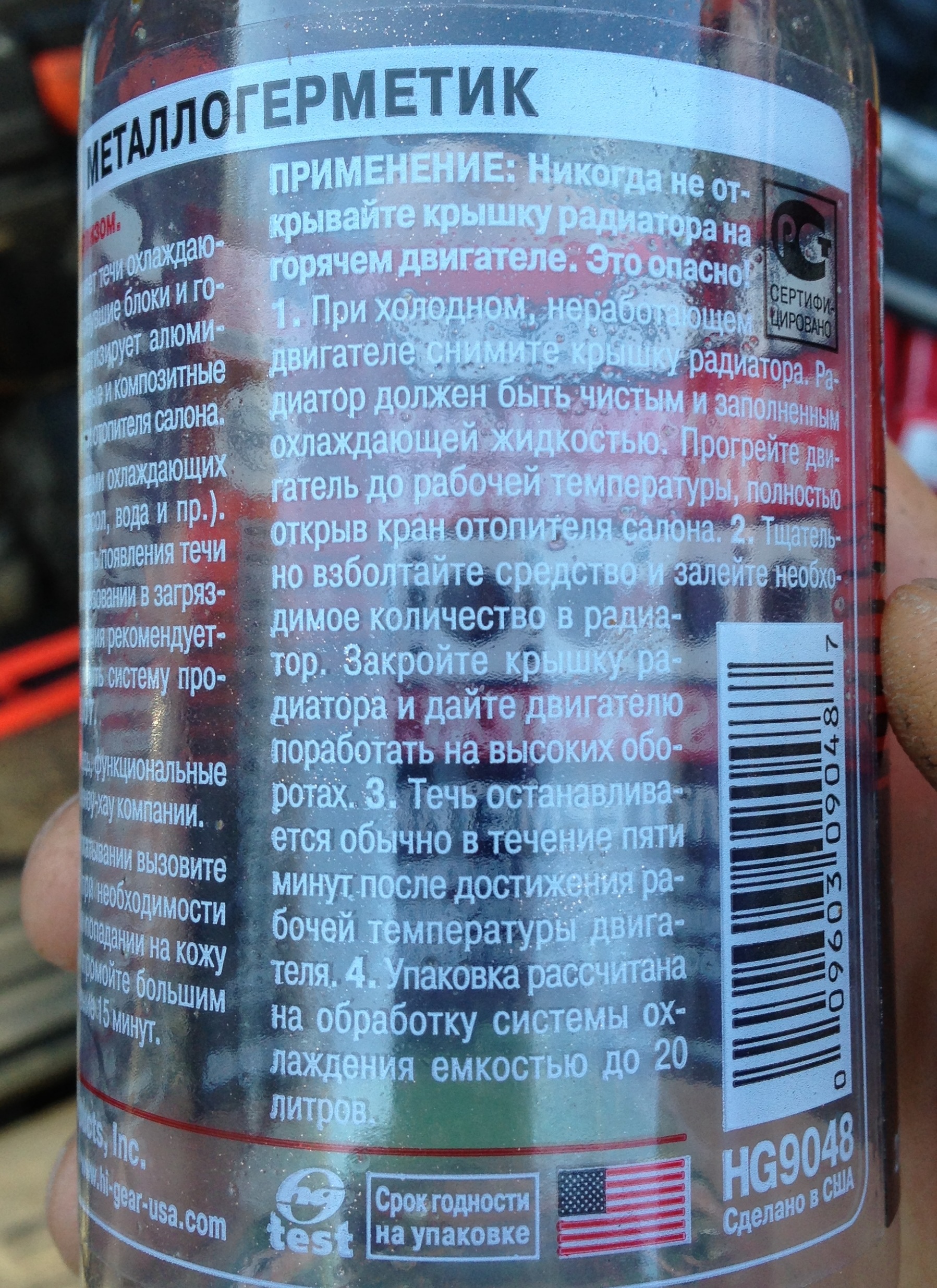

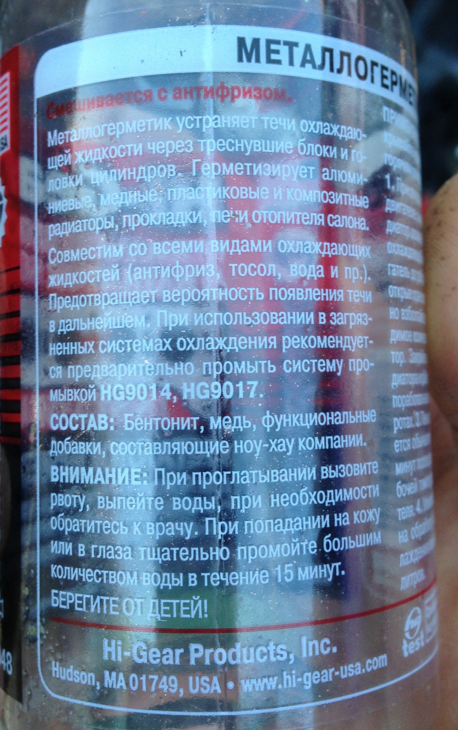

Одно уточнение, HG9043 всё-таки работает с тосолом и антифризом.
MMC Pajero, 1993г., V43W, 6G72 (12valve), МКПП, ГБО 4-е поколение Digitronic
RuslanTX
- Сообщения: 199
- Зарегистрирован: 10 авг 2013, 23:38
- Двигатель:: Модель v23wgrxel6; мотор 6G72; АКПП V4aw2; lovato
- Мой автомобиль(и):: Lexus LX470, Pajero, X-Trail, 2114 и др.
- Откуда: Ульяновск
- Откуда: Ульяновск
Re: Уходит антифриз ??
В руках держал такой же только емкостью меньше и там про воду было написано, а 43-й только объемом отличается. Он тоже на витрине стоял, продавец сказал тоже самое только для коммерческого транспорта (большим объемом сист охлаж).МДМ писал(а):Одно уточнение, HG9043 всё-таки работает с тосолом и антифризом.
Но так как инструкцию не прочитал, на большей емкости спорить не буду:)
Купил этот потому что не надо сливать систему и тем более выжидать много часов
В итоге после заливки химии: 2-й день эксплуатации, проехал 400 км. Антифриз не уходит

Дабы развеять сомнения, вот ссылка http://www.esmo-oil.ru/prods/aga/hi-gea ... yst/hg9041
Там прямо на банке написано с чем он работает.
