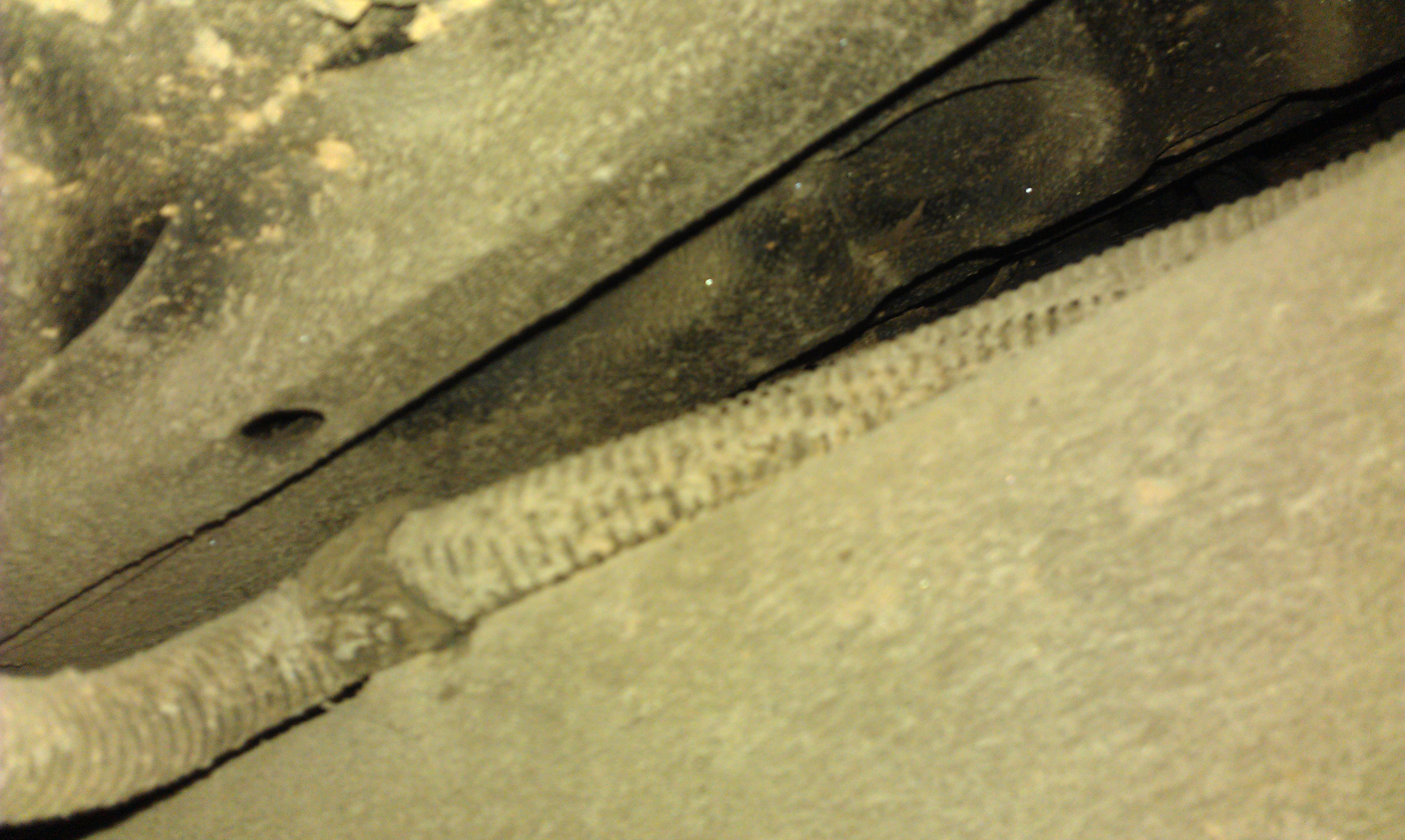

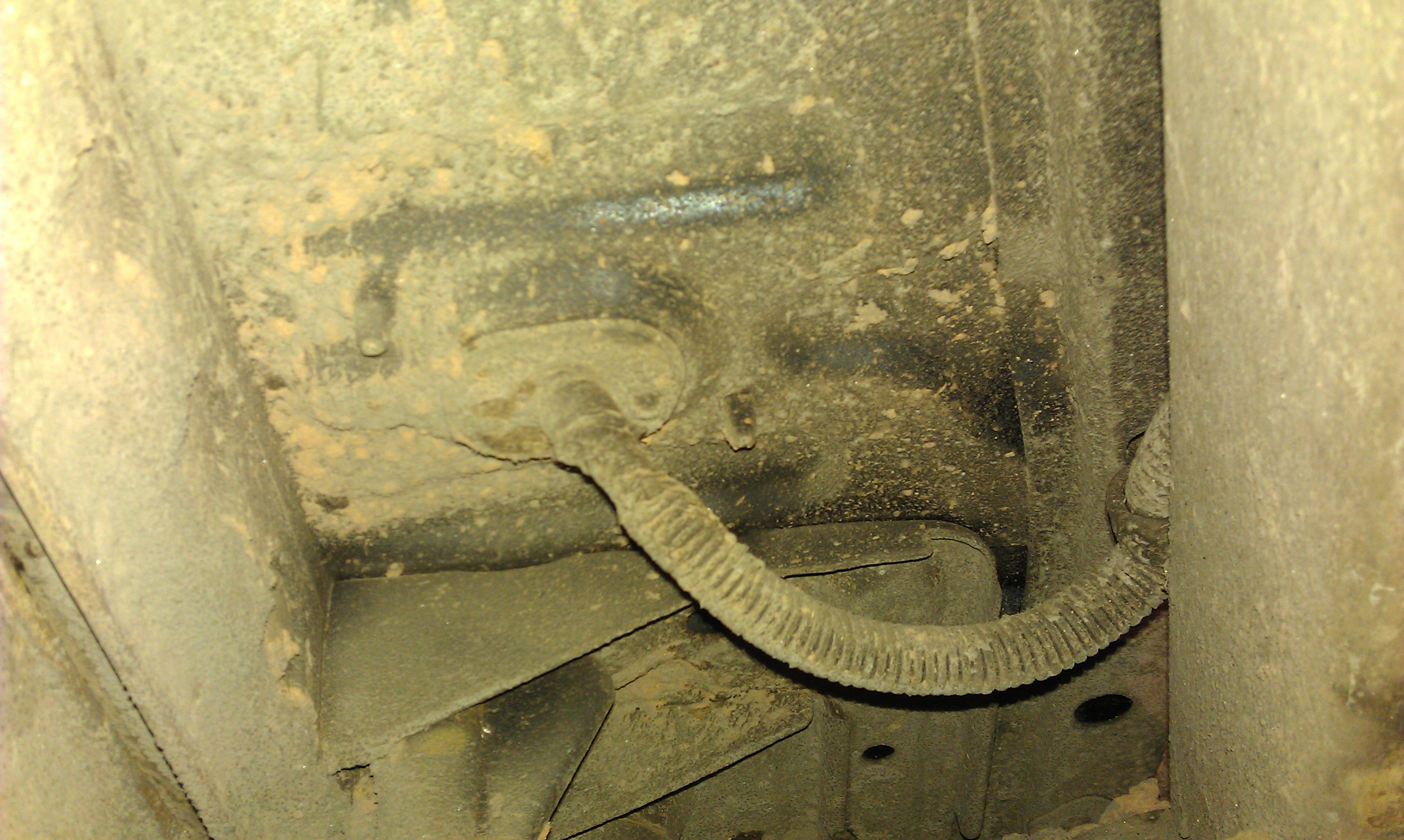

Теперь по теме:
Есть такая довольно распространённая болезнь. Перетирается провода на АКПП. В данном случае нас интересует желтый провод идущий на вот этот разъём, на 7-ю ногу
Провода перетираются как правило в жгуте идущем на АКПП а именно в месте изгиба этого жгута
На второй фотографии виден хомут крепящий проводку к раме. Чтоб в дальнейшем этого не происходило, после ремонта не устанавливайте это крепление.
Жгут целиком можно вытащить из кузова отсоеденив его на правой кик-панели, и дальше по ходу.......
Удачи, думаю всё решится малой кровью.
Да, прежде чем лезть в жгут, проверте сопротевление между контактами 7-10 разъёма оно должно быть 2.7-3.4 ом при 20-ти градусах.Если оно соответствует то виновата проводка. По опыту. проводка :)
