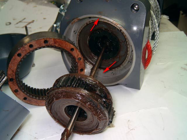

Вот ещё одна полезная фотка оттуда же:Podzemshik писал(а):Вот полезные фотки
http://www.4x4typ.ru/board/gallery/disp ... =907&pos=1
http://www.4x4typ.ru/board/gallery/disp ... =907&pos=4
Если у меня с глазомером не очень плохо, то там разное расстояние между дырками, и можно вращать с шагом 90 градусов. А если бы дырки были расположены на равном расстоянии - то 45 градусов.
Видимо Форосенко разбирал лебёдку из первых партий DS-ок, так как обзор он делал в декабре 2006г. В помеченных мною красными стрелками местах на его фото отсутствуют отверстия. И действительно, без них повернуть редуктор на 90гр не получится, без возникновения пары "лишних" болтов. На моей же лебёдке Come Up Seal DS 9,5rs, купленной пару недель назад из последней партии, отверстия в этих местах имеются и всё без проблем прикручивается.

Re: Помогите с выбором лебедки
Видимо,мне тоже попалась одна из первых ДС-ок....давно было дело....пытался покрутить- не получилось...в памяти отобразилось 180 грMoVinG писал(а): Видимо Форосенко разбирал лебёдку из первых партий DS-ок, так как обзор он делал в декабре 2006г. В помеченных мною красными стрелками местах на его фото отсутствуют отверстия. И действительно, без них повернуть редуктор на 90гр не получится, без возникновения пары "лишних" болтов.
