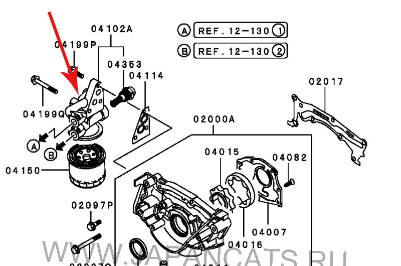

Пашкин писал(а):Спасибо DenVer! А то никто не говорит где ентот датчик прячется)))
Стрелкой указал куда датчик вворачивается

Пашкин
Сообщения: 159
Зарегистрирован: 12 окт 2011, 11:39
Мой автомобиль(и):: Mitsubishi Pajero 3 GDI 2002 г.в. 5-ти дверный был. Skoda Octavia Tour v1.6 2007.
Откуда: Киров
Откуда: Киров
Re: Моргает лампочка давления масла...
Сообщение Пашкин »
Жора123 писал(а):Млять!Вчера только спросил где эта лампочка на те седня ,она есть на Паджеро 3.Начала моргать на холостых красная масленка.Что это пистец чему то да?
А у меня напротив, как потеплело, моргать перестала))) Датчик попробую сменить...
