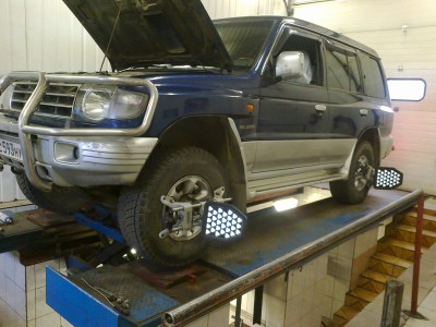

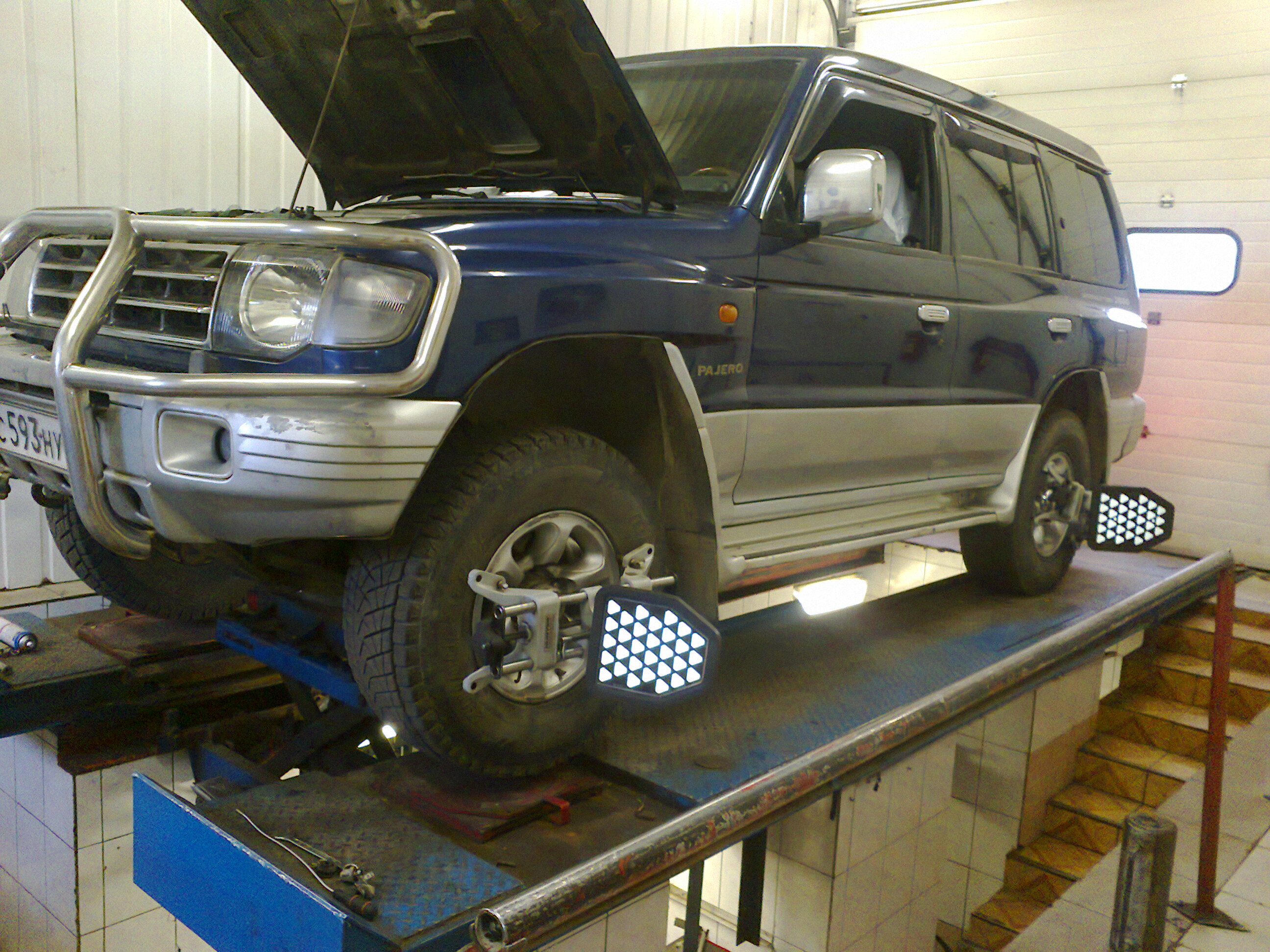

Сообщение Дедон69 »
На сход развал надо ехать с идеальной подвеской и это НЕОСПОРИМЫЙ факт.Иначе всеравно будет увод,небольшой но будет.Еще я заметил увод сильно зависит от уклона дороги и очень сильно от ветра,иногда думаешь что так машину тащит,посмотришь на деревья а у них макушки в сторону.Сход развал мне всегда делают в моем присутствии,доходит до скандала,когда я вижу криворукость,или когда не слушают моих советов по откручиванию закручиванию.Я все эти болты сам перекрутил а они будут еще пальцы оттопыривать.
