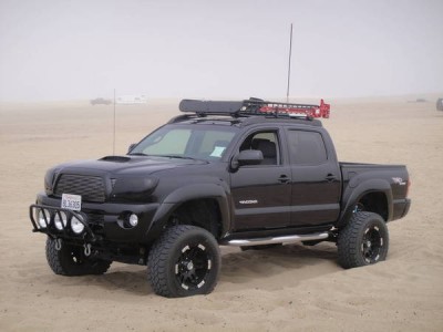

ужос что у меня было, зад +10 см колеса 265/70/16, а если сюда еще 4 см прибавить бодика
кстати на этой фотке максимум что можно сделать подвеской без серьезных вмешательств.

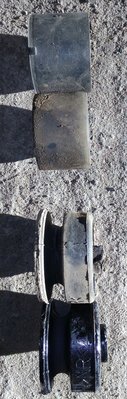

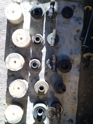

Re: Лифт и Бодик ЗЛО?
Как видно, капролон живее всех живых, остальное всё пожевано.
Сравнение старых подушек и новых по высоте. Извините, с тлф. ужимал фотки как мог.

сколько пробег с бодиком?, на вид старые подушки еще ходили бы и ходили
