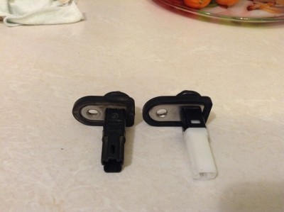

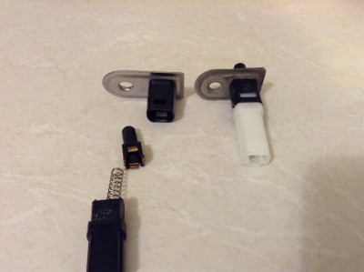

Покупаете концевик 93560-25100. Он в три раза дешевле нашего. И отсоединив нижнюю часть ставите её на нашу верхнюю, которая наружу смотрит. Получаете новый концевик заплатив гораздо меньше. Проверено.
Слева наш, справа хундай
Разбираем и переставляем нижнюю часть

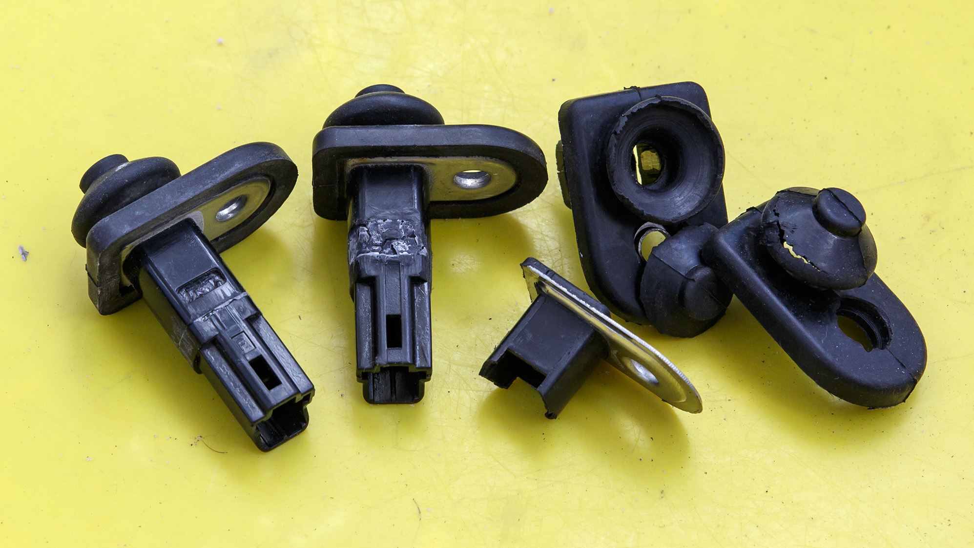

Решил все же поменять тоже концевики передних дверей. Купил почему то H&Q 1140036 по 286р, похоже по сотке решил съэкономить :lol:
Оказалось такое говнище, категорически не рекомендую рассматривать к покупке!
Поставил вроде в марте, морозов уже не было. Машину ежедневно не использовал.
Так за пару недель резиновый колпачок весь растрескался (на обоих), плюс к этому на обоих корпусах вырвало пластик, куда вставляются защелки с контактной части.
По итогу собрал из старых и новых запчастей два и склеил корпуса, т.к. в машине они еще постоянно разбирались.
