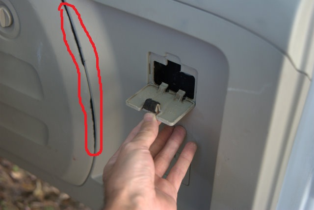

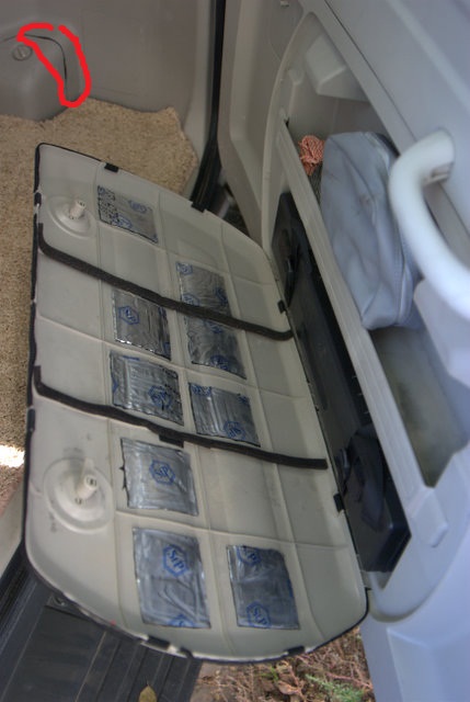

На фотках выше: как говориться заставь .... богу молиться.... . Наклеено везде куда дотянулся. Не хватает еще крестиком на всякий...Lebed писал(а):Фраза понравилась"....Внешне возможно что-то вам покажется выполнено не совсем эстетично,однако поверьте в "реале" совершенно не бросается в глаза...."
А по факту там достаточно нескольких кусочков, на выпирающих и соприкасающихся частях, причем они глубоко и с внешней части ну ни как не видны.
Зато заглушки болтов и также заглушку заднего бачка, нужно проклеивать именно так как на фото, только часть защелки.

На данных фото именно антискриплента, только там её слишком много... зато есть фото проклееных отверстий для защелок в бардачке о которых я говорил.inglewood писал(а):http://vsobolev.com/shumoizolyatsiya-pajero-4/ нашел. Оказывается, мой фикс похож по концепции))) Разве что не держится в дырке))))))
