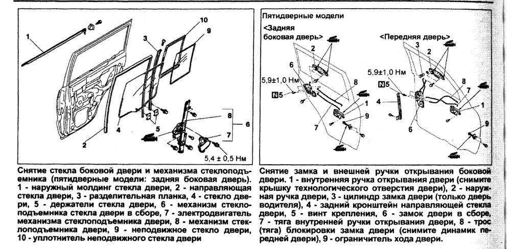

mrCS, приветствую!
Самому возможно...все. А надо-ли? Палка (разделитель) довольно длинная, шанс поцарапать при установке есть. Плюс нужно разобрать дверь, клипсы-пистоны, стеклоподъемники, проводка, то-се...
Я приурочил их замену к полировке. Взяли с меня то-ли 500, то-ли 600 рублей за дверь. И сделали все отлично.
P.S. Дефлекторы окон, если они есть, замене не мешают. Слышал, что при негарантийной замене у ОД в наряд пишут: "снятие и наклейка дефлекторов задних дверей". Это-развод. Либо тупо делают ненужную рабту, либо не делают, а пишут (и денег берут).
Удачи!
Да, новые поставляются окрашенными. Будете получать-осмотрите разделители внимательно, выньте из упаковки. Мне левый задний царапанный привезли. Меняли.mrCS писал(а):...новые на экзисте продаются уже покрашенные?
самому менять сложно?...
Удачи!
