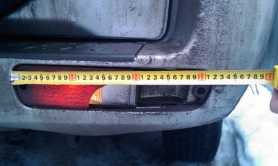

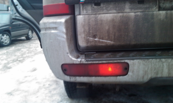

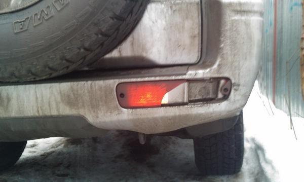

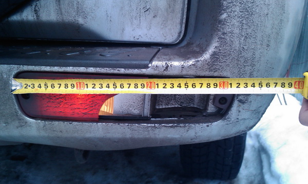

ПредъявляюGuest писал(а):Фото бампера в студию... Так будет проще
А почему резать? Какая длина у паджеровских, чтобы знать как отличить подходящие?Junctor писал(а):Не катит - бампер резать не хоца!

Re: Фонарь заднего хода на Монтеро.
Похоже твой бампер от Паджика? Глянь на 2 фото в теме с белым фонарём в бампере. У монтер нету отростка (ну у тех кого я видел) с поворотниками. Красный фонарь с 2к лампой и катафот. ФСЁ! Дальше - бампер.
У меня там тоже только 2-цокольная лампа (стоп-габарит), и катафот. А поворотника там нет, на фото с рулеткой щелкни - там видно, что дырки под лампу сзади катафота нет. Потому и не могу понять о чем речь идет, что из фонарей подойдет-не подойдет
Как мне кажется, вот тот, что я раньше выкладывал - депошный с белой секцией, наверное можно поставить и в белую секцию протянуть например еще доп.задний свет.
Я не пойму - размерами отличаются паджеровские и монтеровские или нет? Или чем-то еще?
