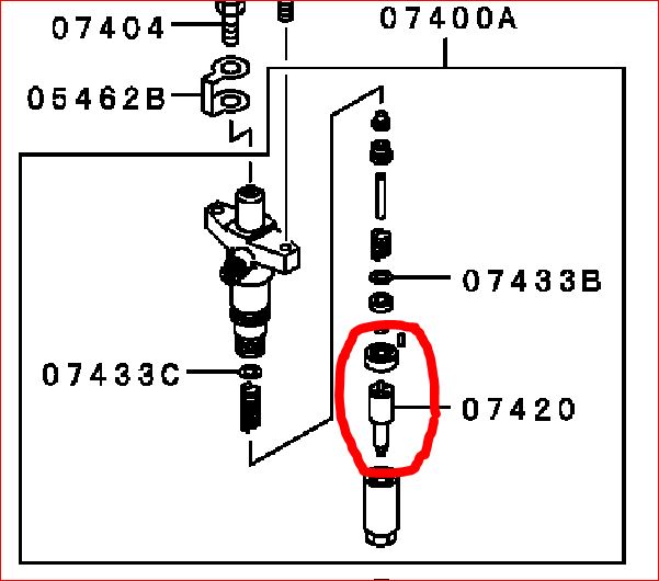

Подскажите , а что входит в этот набор ?Boyёк писал(а): по статистике чаще меняют не расп. номер 9 432 610 939, а набор номер 9 432 612 581,

отметил на картинкеAleks_I писал(а): Подскажите , а что входит в этот набор ?

Интересно , а что тогда входит в один распылитель , только то , что под номером ?Boyёк писал(а):отметил на картинкеAleks_I писал(а): Подскажите , а что входит в этот набор ?
