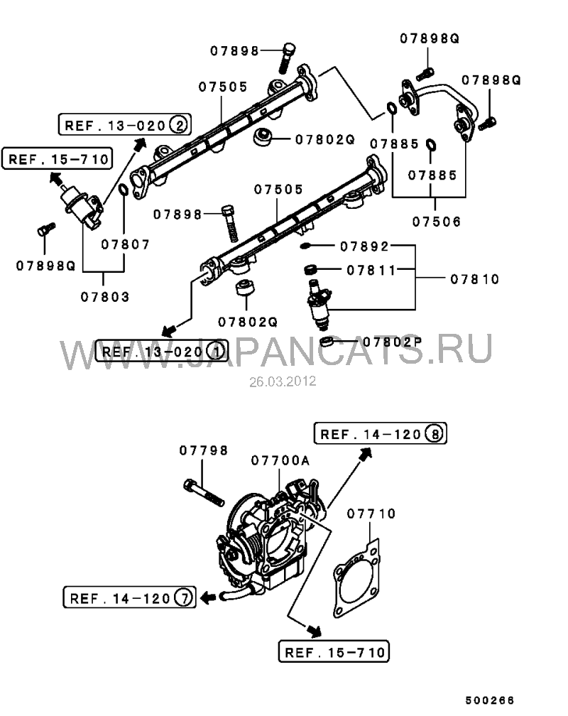

Как я понимаю это 7803. Снимать его видимо только при снятом впуске :(
А дальше что? Чиститься / разбирается?
К этой штуке подходит трубка с впуска, видимо создающая разрежение. Может в нее подуть надо или наоборот? :)
Стоимость у него нехилая блин.

Kiread писал(а):Как я понимаю это 7803. Снимать его видимо только при снятом впуске :(
Снимается он ничего не разбирая, но не очень просто :)
Только толку с этого мало. Только для замены.
Можно попробовать проверить так:
Подключаем манометр на вход.
Снимаем обратку в банку.
Заводим наполняем систему минуты хватит за глаза.
Глушим смотрим падение давления и течет ли при этом бензин с обратки.
Если течёт меняем регулятор.
Если нет.
Ставим обратку на место, заводим наполняем систему, глушим пережимеем шланг подачи перед манометром смотрим падение давления.
Если падения нет меняем насос.
Если падение есть текут форсунки.
ПС то что они не текли на стенде ни говорит ничего, так как при нагреве они легко могут начать течь :)

Вопрос - зачем нужна вакуумная трубка от регулятора на рампе к впускному коллектору? Я ее снимаю сейчас - нифига не меняется. Раньше, когда все работало - двиг начинал тупить прям как сейчас.
Коррекция давления по разражению.... Похоже правда, умер реглятор. Редко такое бывает.

Подогнали такой же монтерик.
Снял регулятор с себя и с донора. Сравнил.
Если смотреть в отверстие к рампе - у живого внутри все блестит - у меня черное.
При установке живого экземпляра машине резко похорошело.
Купил карб-медик, попробую им помыть внутренности (возможно не один раз). Вдруг поможет...
Сам регулятор снимается без проблем - открутить крепление топливных шлангов к двигателю (чтоб был небольшой запас - вытягивать регулятор из-под трубы охлаждения). Снимается трубка с антифризом (вытекает грамм 50 жидкости, первый плевок под давлением).
Затем скручивается спереди регулятор (2 болта на 10). Оттуда прыснет бензином (прям в глаз, сволочь).
Вытаскивается регулятор под трубой вперед и отсоединяется шланг обратки.
Вся операция минут на 5.
