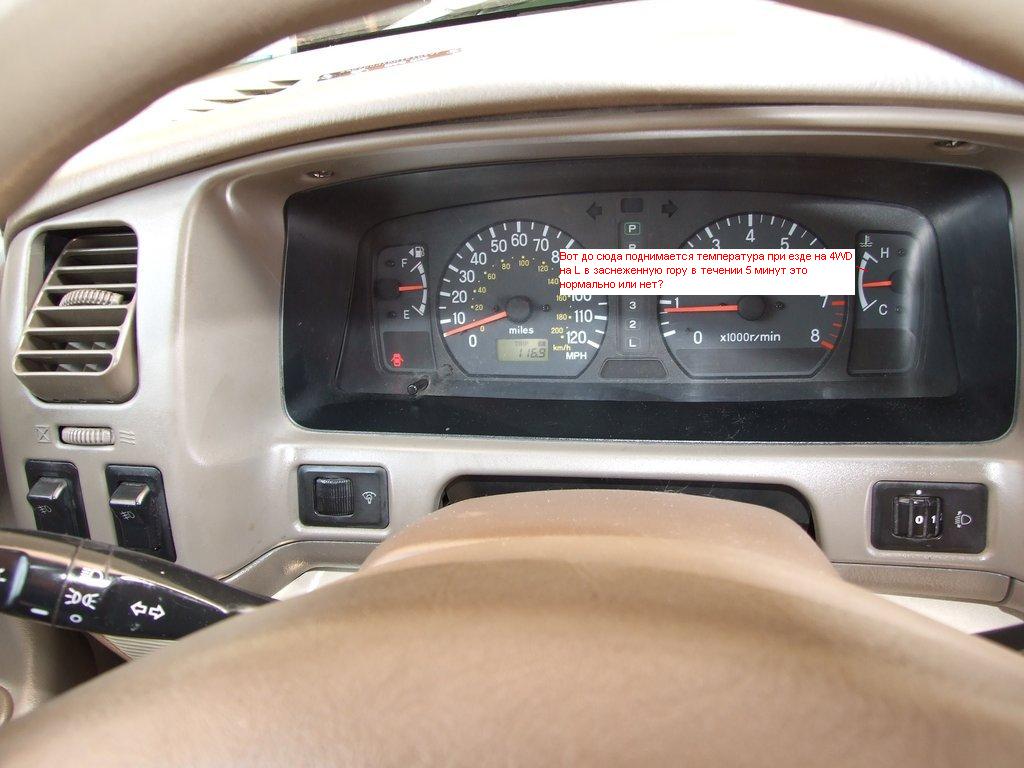

PacTo4HuK писал(а):С треском уже разобрался. Ремень грм поменял.
Тоже думаю или помпа или антифриз. Радиатор чистый. Воздухом продул его.
Такая же фигня. По трассе нормально температура и по городу на оборотах тоже. а вот к примеру на L в гору температура немного не доходит до ризки. Где то пол сантиметра до ризки. Не знаю что делать антифриз поменял помпу поменял. Мужики может кто подскажет. 6G72 24v 3.0. Что делать? :*THANK*:

Такая же фигня была - Сначала поменял всё по кругу, стало лучьше, но не ушло. Последним поменял одноконтактный датчик и проблема ушла. Зато теперь ВСЁ новое!
Кстати на эту тему есть отдельный топик: "ГРЕЕТСЯ"! И без всяких "...а на улице +10" и т.д. в разделе ММС\МПС. Там всё как у всех!

Начну с замены датчика. Бывает что по трассе в гору идёшь тоже лезет но не сильно буквально немного больше середины. Лезет когда оборотов мало. Не понятная фигня или я туплю. Просто так температура не лезит нужна горка и не большие обороты. Может ли это быть датчик.... В пробках всё отлично хоть сколько стой температура не лезит.
