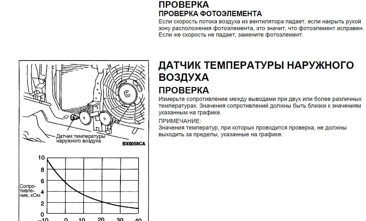

По этой картинке из Митцу можно сделать вывод, что датчик температуры можно перенести вниз. Т.к. теплый воздух от двигателя поднимается вверх, то внизу будут показания правдивее.
Также написано как проверить датчик света.

Выкинул нафиг этот датчик совсем... к дополнению к ремню и ЕГР
На разборке нашел датчик внешней температуры. Поставил его на законное место у звукового сигнала в свободный разъем.
На БК отрезетил функции, после включения, БК сам выставил функцию №3, т.е. задействовал этот новый датчик температуры.
Теперь БК будет показывать до -40 градусов.
В салоне стало холодновато (чего я и добивался). Выставил авто,авто, +25.
Поездил сегодня денечек... пока не понял, нравится или нет. То что не жарит - это хорошо. Посмотрим как поведет себя дальше.
Смысл выкидывания - это отвязка салонного датчика температуры от корректировки внешним датчиком. При отсутствии внешнего датчика температуры для климата, климат в своих расчетах использует фиксированную температуру в +20С.
После кондера стоит датчик температуры испарителя, который и принимает ту температуру, которая фактически поступает в салон. Так что климат продолжает рассчитывать и регулировать, только теперь ничего не занижая и не завышая.
Возможно верну все взад...
