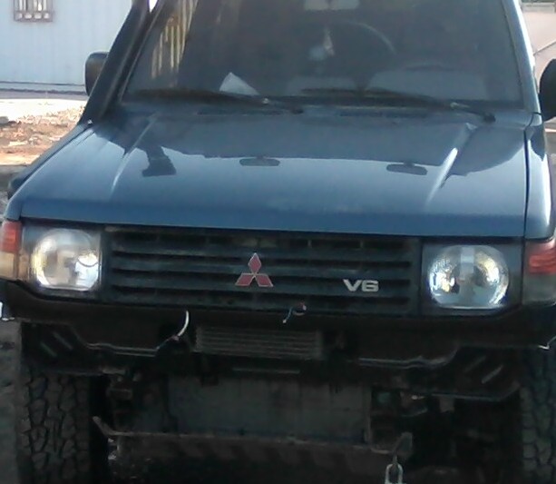

Мешает на самом деле именно доп. кондейный.
Трубка снизу? У меня кондейный здоровый как основной, трубки нет.
Идут так Основной + коробочный, кондейный, доп. коробочный, маслянный.
Пи Си Нашел фотку со снятым бампером. Сейчас подрежу, скину

А у меня еще один кондейный под основным.

Nbf писал(а):А у меня еще один кондейный под основным.
У меня до них даже не доходит лебедка. Она после основного и кондейного стоит. Вот без бампера
Но на фото машина то лифтована, так? А я мозг сушу НЕ лифтованной машиной.
Из всего делаю вывод - что если хочу в штатный бампер лебедь - то без лифта ничего не выйдет.

У меня в штатном бампере 9-ка стоит, но кузов от рамы оторван на 60 мм, с поднятым бампером соответственно. И без кондейного радиатора. Места много.
П.с. Какой 20-ый швеллер????? :shock: :shock: :shock: Мы тут боремся с последствиями утяжелений морды, да и машины вообще, а вы сами умышленно добавляете килограммы... Флаг в руки. У меня: два параллельных куска уголка (50-70) под лебедку с крепежом в штатные отверстия в раме. К внешнему - крепим губы, предварительно вырезав сектор. И всё....

AlexNNov писал(а):У меня в штатном бампере 9-ка стоит, но кузов от рамы оторван на 60 мм, с поднятым бампером соответственно. И без кондейного радиатора. Места много.

все верно. при незначительной деформации конструкции, а в случае двух независимых уголков, тем более если на одном из них губы - одни уголок уведет чуток относительного другого и силуминовый корпус лебедки в клочья...
самый простой + не на столько тяжелый метод - швелер 20 с вырезанными лишними полками и можно еще фигурную резку устроить по самой площадке, если обладаете сопроматом и сможете расчитать геометрию и расположение вырезанных секторов без особой потери в жесткости...
Дополнительный конденсор убирать однозначно! Он как раз стоит там, где должна быть лебёдка. По крайней мере на моём авто было именно так. Заехал к "кондиционерщикам и они мне его аккуратненько ампутировали.
Делать "бодик" в принципе не обязательно, но тогда придётся как то всё утыркивать, мудрить с рычагом свободной размотки на лебёдке и резать низ пластика бампера. Если сделать "бодик" 2"-2,5", то внешне всё может выглядеть примерно так:
Здесь площадка изготовлена из листовой стали 8мм. К ней прикручен уголок для крепления стального клюза. На уголке выполнены дополнительные упоры-косынки. Защита стоит родная и угол въезда не пострадал ни на 1гр.

MoVinG писал(а): Дополнительный конденсор убирать однозначно! Он как раз стоит там, где должна быть лебёдка.
На работе кондея это как сказывается?
И снова (не догоняю) при бодике все равно ампутировать придется?

У меня не мех лебедка, а порвать и кевлар 9мм можна сдуру. Я горжусь тем что я технику сохранил и первые места брал.. Как то так.
А по поводу лебедей.. мех иКомапа разные весчи. У меня комапа и я выбрал оптимальное для неё решение закрепив ее на швеллер.
Стит и не моск не ипет. У мех лебеди место только одно..иначе не поставишь, обьяснять не нада пошто? А комапу можно и геометрию изменить,
соответственно нада усилить место. Болты болтами..у них на разрыв свой запас. Согласитесь, не приятно потерять лебедя потому что площадку вырвало!?
Не всегда ее (машину) облегчают..перед гружёный слов нет..но жопа легкая, её нагружают при установки лебеды на "хорошую" площадку.
Если у вас стоит мех лепётка, о чем вопрос?! Если вы ставите електрику..то я такое видел (понты) что не в сказке сказать...не пиром вырубить.

Вот вариант крепления из Владика... У меня по другому сделана площадка.
