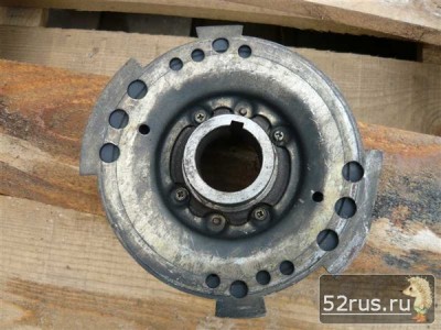

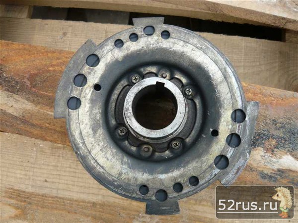

По звуку-У мну бренчала вот эта шайба(расположена на шкиву коленвала).Может кто знает зачем она?

она относится к датчику положения коленчатого вала. У вас должно быть на корпусе передней крышки возле шкифа П-образный датчик, сквозь который при вращении коленвала и проходят лепестки данной шайбы, на EFI такие стоят.Савик писал(а):По звуку-У мну бренчала вот эта шайба(расположена на шкиву коленвала).Может кто знает зачем она?
