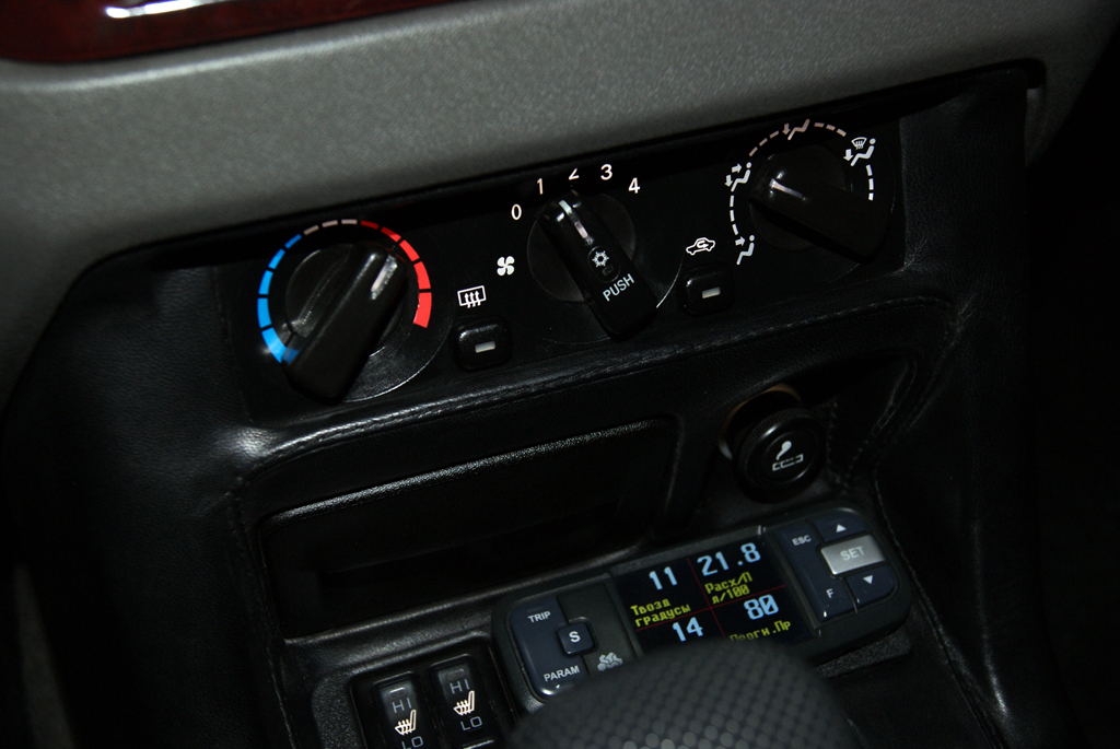

Если у тебя не просто печка/кондер, а климат контроль, то смена блока управления кондера(где крутилки все) от паджеро, приведет к переходу фаренгейт в цельсии на экране.Morgan24 писал(а):Есть мнение, что перепайка одного-двух резисторов на ней переведет фаренгейты в цельсии на экране навсегда....может быть я это проверю, если руки сильно зачешутся.

Ден, вот моя приборка. По-моему тут только замена монитора или.....эксперимент по перепайке ризисторов.

Ну да... а что ты там перепаивать собралси?
