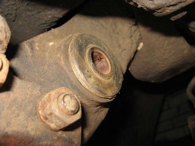

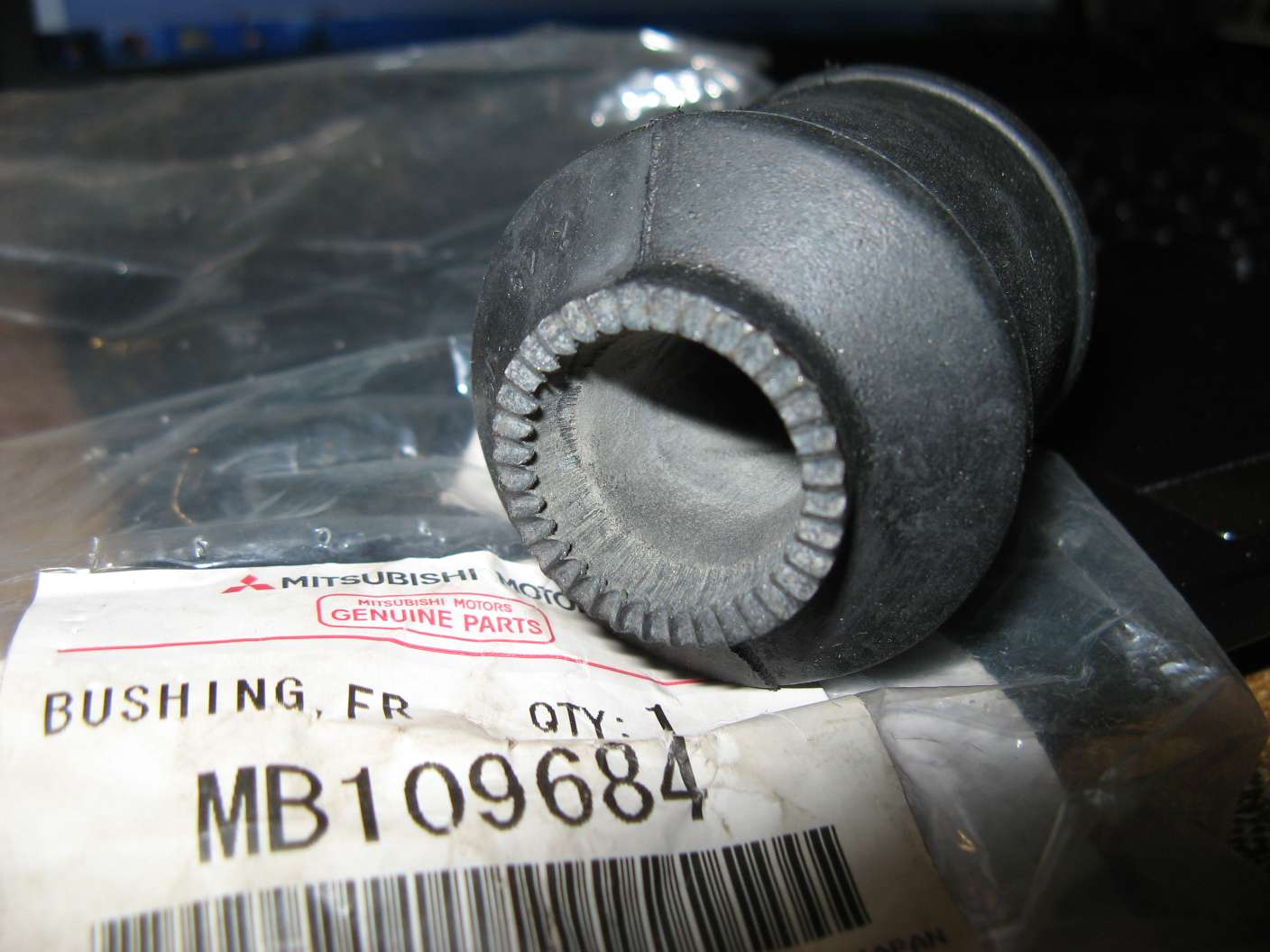

de писал(а):Мы вообще про одно и то же говорим?
Да, именно так. У данного саленблока резина как снаружи втулки, так и внутри.

Менял не так давно передние сайленты, но резины внутри втулки не нашел!? ::-X:

de
Сообщения: 3993
Зарегистрирован: 28 мар 2008, 06:00
Откуда: Йошкар-Ола [12]
Благодарил (а): 14 раз
Поблагодарили: 67 раз
Re: закисший болт - газовая горелка
Сообщение de »

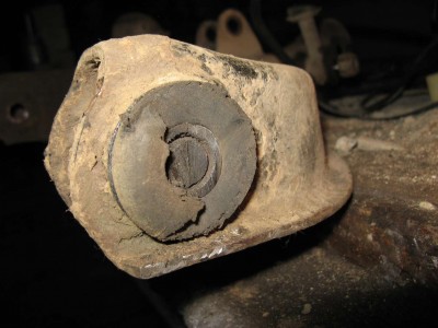

Тоже был заинтригован, достал из под дивана новый сайлент, действительно, внутри что-то очень черное, как резина, но все-таки это металл, чесслово. Если не верите, могу снять и выложить на ютуб видео о том, как звенит отвертка внутри сайлента.

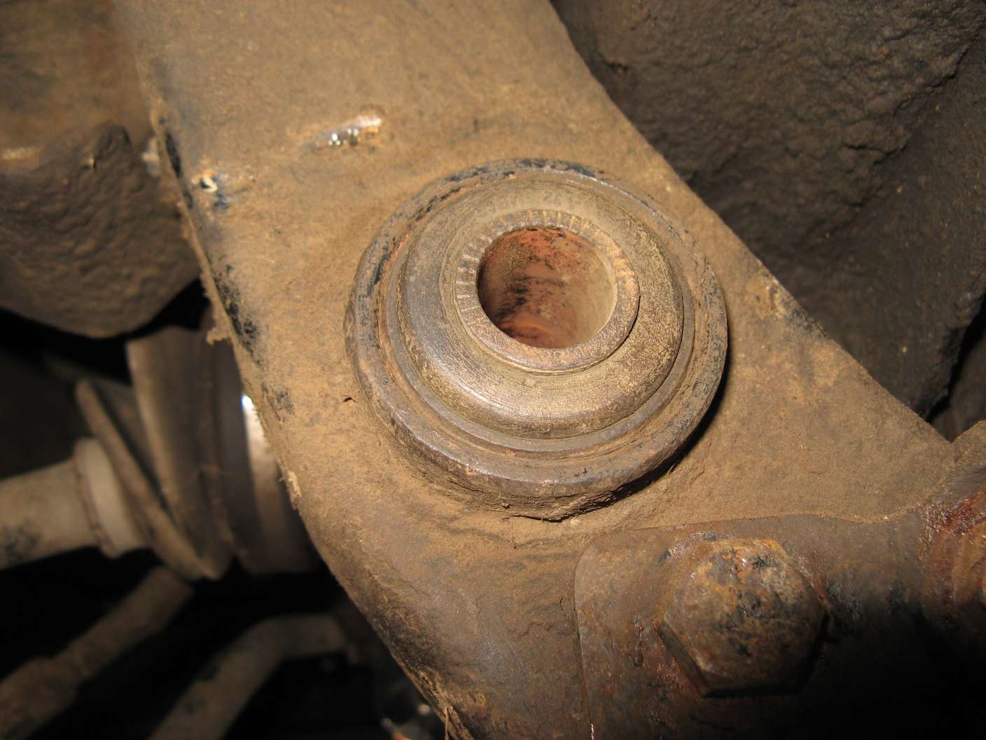

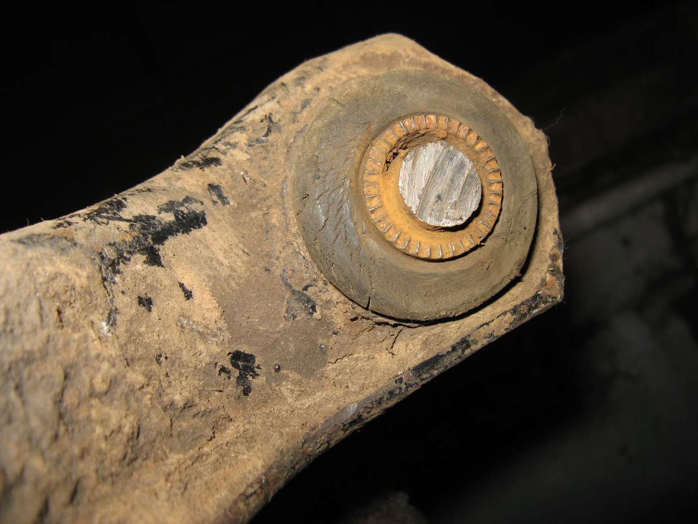

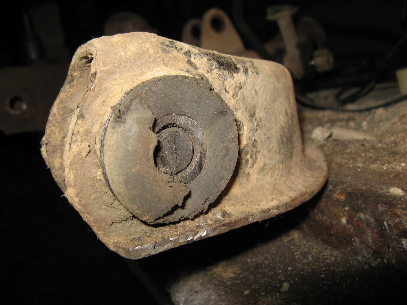

А вот останки старого сайлента. Что-то я уже засомневался, может зря я время тратил. Он потрескался только с одного боку снаружи, а внутри вполне еще ничего. Но вроде хочется, чтобы в машине все красиво было.

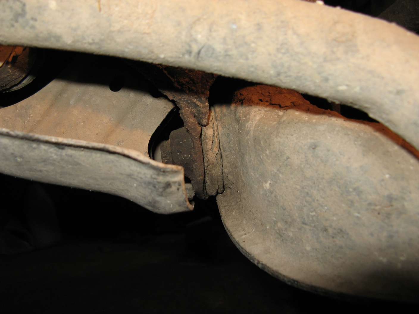

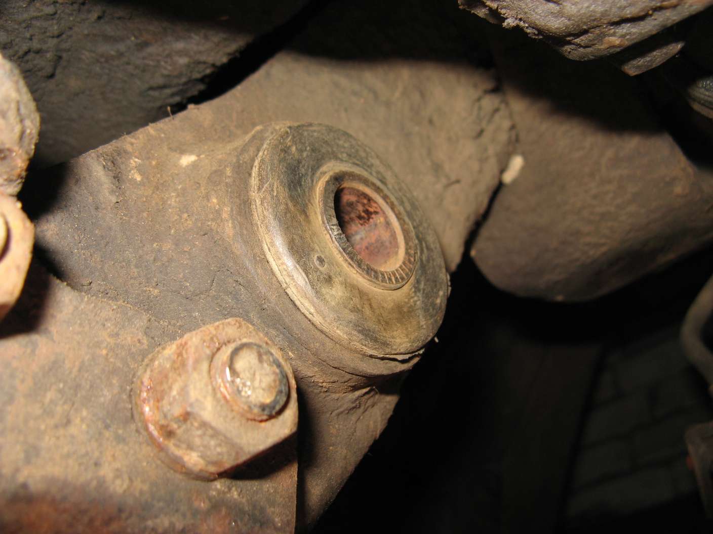

Задний сайлент в норме, менять не буду, тем более это серьезный гемор из-за переднего редуктора. Трещин нет, резина не задубела, мягонькая, пусть живет.

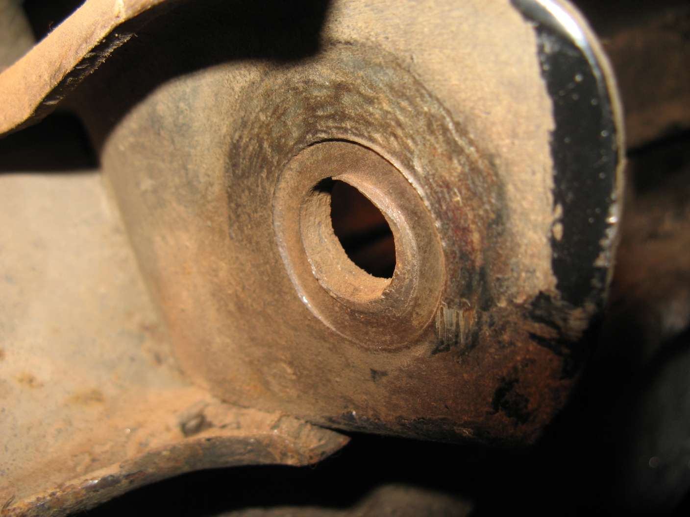

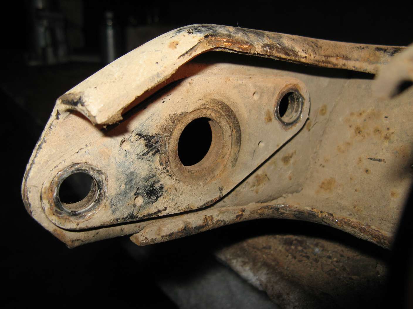

А вот борозды на рычаге, особенно передней части, мне не нравятся. Видимо, кто-то его плохо затянул в свое время и втулка елозила. Думаю наварить полуавтоматом и потом болгаркой подровнять. Если не прав, отговорите.
