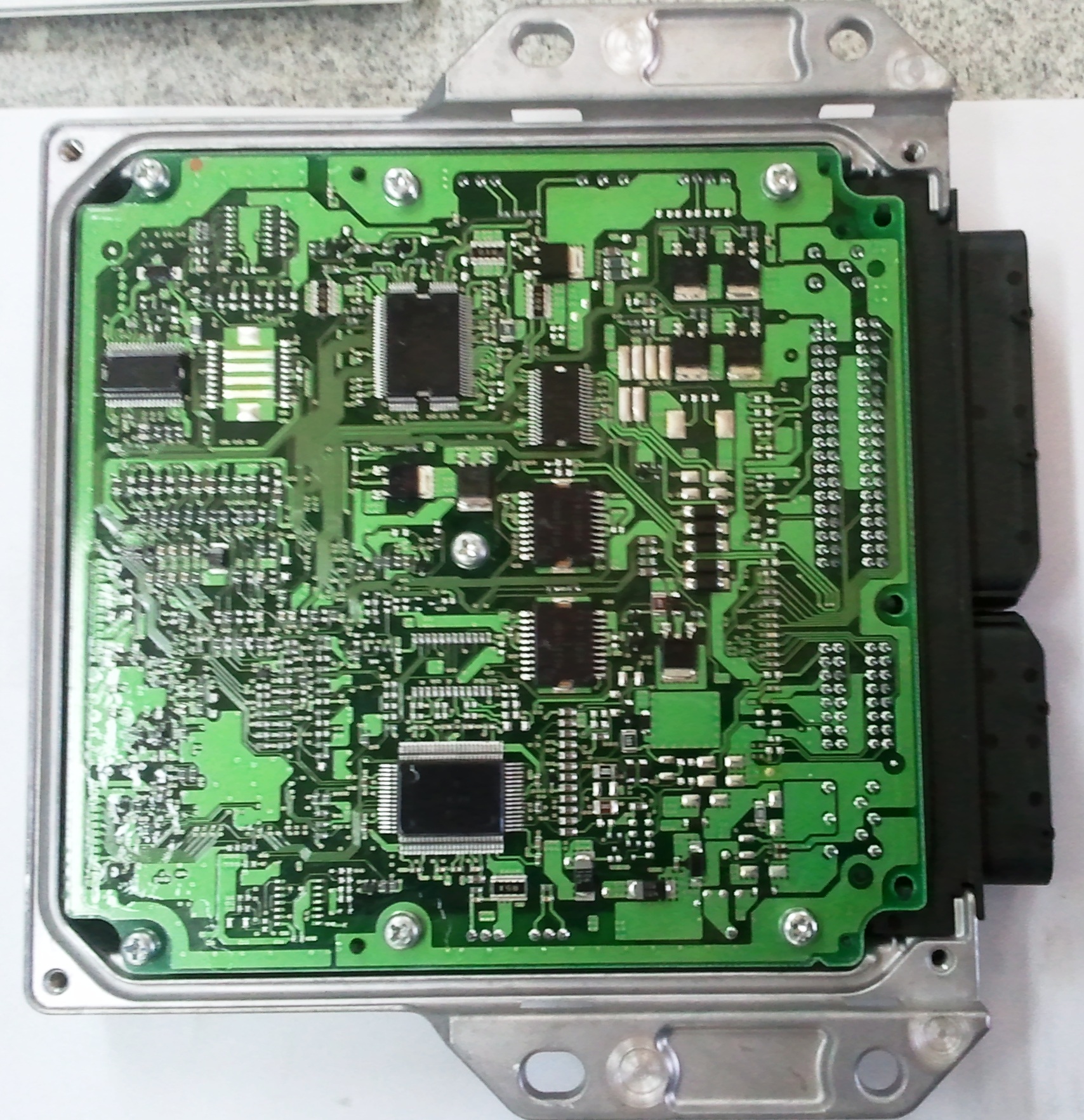

Внимательный мастер при подключении заведенной машины к MUT III в режиме тестирования работы форсунок может обратить внимание на параметры впрыска, не совпадающие с эталонными значениями. Там табличка такая светиться - обороты, давление рампы, № форсунки, фактические интервалы впрыска и диапазоны "правильных" значений. У перепрошитой машины видно, что давление рампы сильно выше эталонного при аналогичных оборотах и несколько другие интервалы впрыска. Все остальные реквизиты прошивки совпадают. Фокус в том, что вместо перезаливки новой прошивки через MUT, как делают при необходимости у дилера, правильные умельцы скачивают из ЭБУ родную прошивку (снимают блок и паяют шлейф напрямую к нему), лапками перебивают топливную карту и заливают все обратно. Поэтому все индентификаторы, привязывающие прошивку к VIN, понатыканные в в укромных углах ПО, остаются в неприкосновенности.
Табличка с измеряемыми параметрами светится(их кстати нужно выбрать из большууушего списка) а т.н. эталонные значения не светятся и хбз какие они должны быть если только лезть в мануал или другую программу и сравнивать оттуда (например, по длительности форсунки могут сильно отличаться, поскольку длительность эта у всех разная и определяется кодом который при замене форсунки прописывается отдельно), это во-первых.
Во-вторых сначала мастер смотрит на наличие DTC если их нет(а их нет) то на официальном сервисе 100% дальше уже смотреть никто ничего не будет, хотябы потому, что оплата мастера идёт по нормо-часам исходя из которых в денежном отношении гораздо выгоднее, например, проверить аккумулятор.
В-третьих на холостом ходу без нагрузки давление и длительность впрыска и прочие параметры будут ровно такими же как и до чиповки, чтобы заметить чиповку нужен стенд для измерения момента/мощности или хорошо покататься с подключенным прибором.
Ну и про местных умельцыв с паянием блока.... если блок паяли - значит должны остаться следы - а их нет .... и с прошивкой всё тоже не так просто.

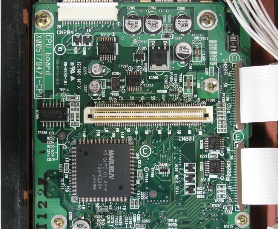

Весьма любопытно.При следующем заезде к кулибиным,надо будет поинтересоваться на этот счет.Правда,не знаю,смогут ли -у них не MUT-III,а другой,но дорогой,порядка 5$
другой прибор не будет иметь специальных функций, которые есть в MUT-III во-первых, а во-вторых не все параметры будут отображаться правильно.
MUT-III на половину плотно набитая крутыми имкросхемами коробка а на другую половину софт, который нужно выкачивать с сервера, на который нужен пароль.
Не того не другого у кулибиных нет потому что это продают только официальным дилерам, ну и к нам головка MUT-III поставляется сильно кастрированая и большую часть информации производитель от русских сознательно утаивает, и нужно приложить не малых усилий чтобы всё это поиметь в обход.

КАроче чиповку с кондачка не определить?Типа так.Ну и хсн. :mrgreen:
