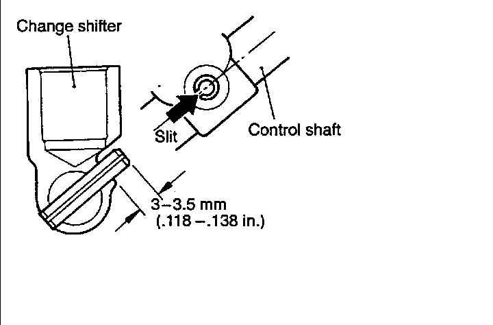

Похоже дошло до меня , чём там проблема может быть.
Вилка понижайки и блокировки в раздатке находиться как раз под бобышкой кулисы коробки .
Сложно сказать точно что там не так собрано , но неисправность точно там . Скорее всего зашплинтовали бобышку на валу не родным шплинтом , который чуть длинее , чем нужно.
Короче говоря снимаешь кулису коробки и двигаешь селектор раздатки и всё сразу станет понятно , за что там раздаточная вилка задевает . Там всё достаточно хорошо видно и будет понятно без дополнительных пояснений.

Рукотворный конечно ::-D:
Проверте штифт на валу включения передач.

Sibo И SNOOPER огроменное СПАСИБО!!!Вы были оба правы-именно этот шплинт на бобышке был забит до упора и часть её,торчащяя с низу упиралась в вилку,что и создовало ПРОБЛЕМУ.Спасибо ребята :*FRIEND*: !!!
