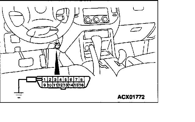

Всем доброго времени суток! Есть своя Montero 2002 год, стоит штатная американская сигнализация, но вот брелка от нее нет. Тут недавно появились ключи вместе с брелком от точно такой же Montero, купленной в Америке. Предсказуемый вопрос: как же привязать этот брелок к своей машине? Перерыл уже весь интернет, в итоге нашел пару инструкций, но как не пытался, ничего не получается. Заранее спасибо

Сообщения: 57475
Поблагодарили: 4803 раза
Re: Возможно ли заказать брелок штатной сигнализации ?
Попробуйте так.
Вставте ключ зажигания.
Замкнуть на массу первый контакт колодки диагностики.
В течении 10сек, шесть раз нажать выключатель аварийки.
Машина должна закрыть и открыть двери.
В течении 10сек два раза нажать кнопку на брелке.
Через минуту система вернётся в исходное состояние.
Сообщение azbza »
SNOOPER писал(а):Попробуйте так.
Я когда на Ebay покупал брелок, у меня в инструкции было написано замыкать 1 и 4 разъем вроде, а дальше тоже самое.
