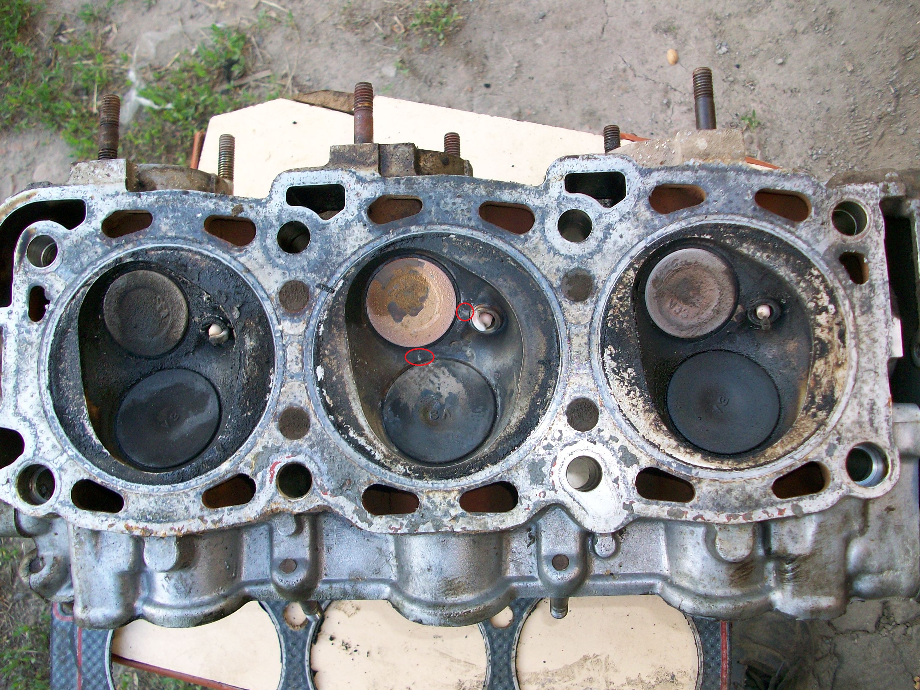

Могу еще для размышления кое Что добавить , недавно менял головы обе на 6ж 72 12кл не нравилась работа клапанов (в направляющих пару клапанов болтались ) подготовил 2 головы от дель чтоб время не терять с заменой направляющих .
На одной из снятых головок в камере сгорания обнаружил трещины , поршня были относительно чистыми, расход масла 10 000 - 1л то есть на 1000 -0.1 л!
на фото отмечено! на этих головках проехал 35 000км (менял колен вал до этого на новый естественно головы скидывал)
экономия на гозу на 100км -110-150 руб по городу делайте выводы! ,
но я сам буду ездить на газу дальше , на больших оборота проста надо быть по аккуратнее !

Поршни и прокладки не прогарят. Клапана - теоретически работать начинают в более жестком режиме. Для защиты клапанов придумали в Австралии устройство, впрыскивающее во впускной коллектор для смазки впускных клапанов спец. жидкость. В интернете найти легко. Продается и у нас. около 3 000 комплект и далее расход 50 копеек на литр газа. Но отзывов пока нет, или мне не известны.

не прав поршня прогорают сам видел, с баков начинает с едать!

Может быть. Не знаю. Опыт надо делать: три цилиндра на газу, три других на бензине. Да на нескольких машинах. После 100 000 тыс. разбирать и смотреть. Только кто это будет делать?
