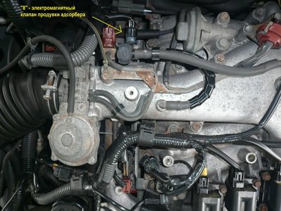

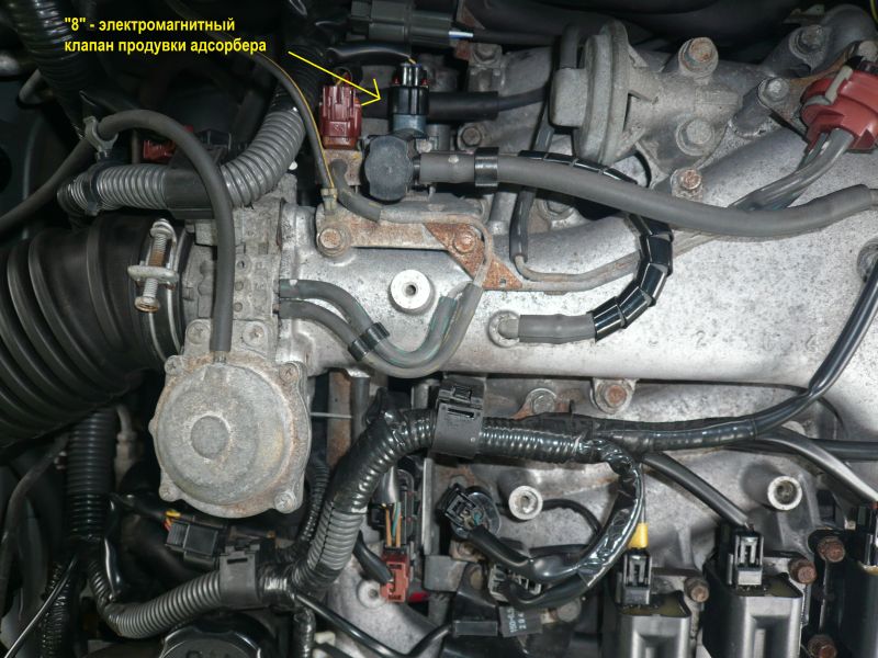

а получается что провод идущий к клапану под задним бампером начинается вот тут где указано на рисунке?
UPDATED
нет. это видимо разъем непосредственно на клапане под капотом, но такой клапан у меня тоже есть, тогда как именно называется тот что стоит на адсорбере под бампером... - электромагнитный вентиляционный клапан адсорбера получается...

Я адсорбер выкинул, а вот клапан пришлось оставить. Может есть у кого мысли по обманке вместо клапана?

Дёма писал(а): клапан пришлось оставить.
какой?
Продам мотор 6G74 DOHC MPI viewtopic.php?f=125&t=132117
ещё есть 6А12 почти даром
Дёма
Сообщения: 1797
Зарегистрирован: 19 июн 2008, 20:52
Откуда: Зеленоград
Откуда: Зеленоград
Благодарил (а): 77 раз
Поблагодарили: 51 раз
Re: HELP!!! Ошибка P0446 Датчик Адсорбера
Сообщение Дёма »
то, что на впуске стоит. Как на фото выше
