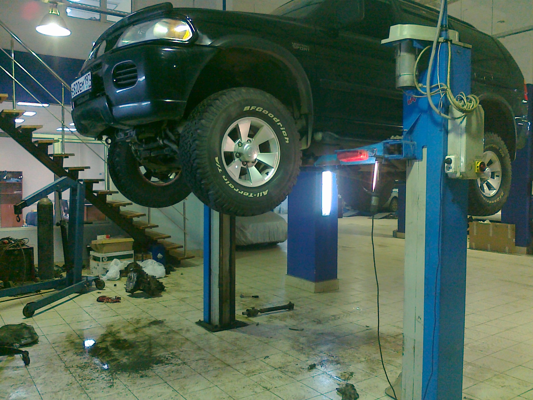

Leshui78 писал(а):Сегодня буду загонять машину на подъёмник и осматривать всю трансмиссию!!!!!
На подъёмнике один недостаток - не будет нагрузки. Для начала можно найти лёд и проверить так как я написал.
На подъемнике надо будет при выключенном двигателе (АКПП на паркинг) в режиме 4Н проверить целостность трансмиссии, вращая руками поочередно за каждое переднее колесо, удерживая второе колесо.
Если переднее колесо будет крутиться, а второе колесо и кардан будут стоять - порвана полуось, главная пара или шлицы полуоси. Если передний кардан будет крутиться, значит проблема в раздатке или в шлицах кардана.

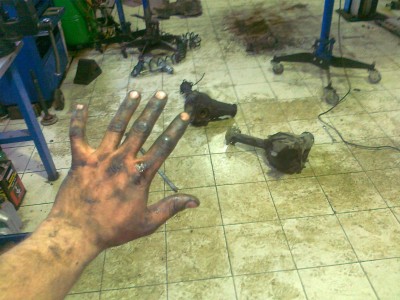

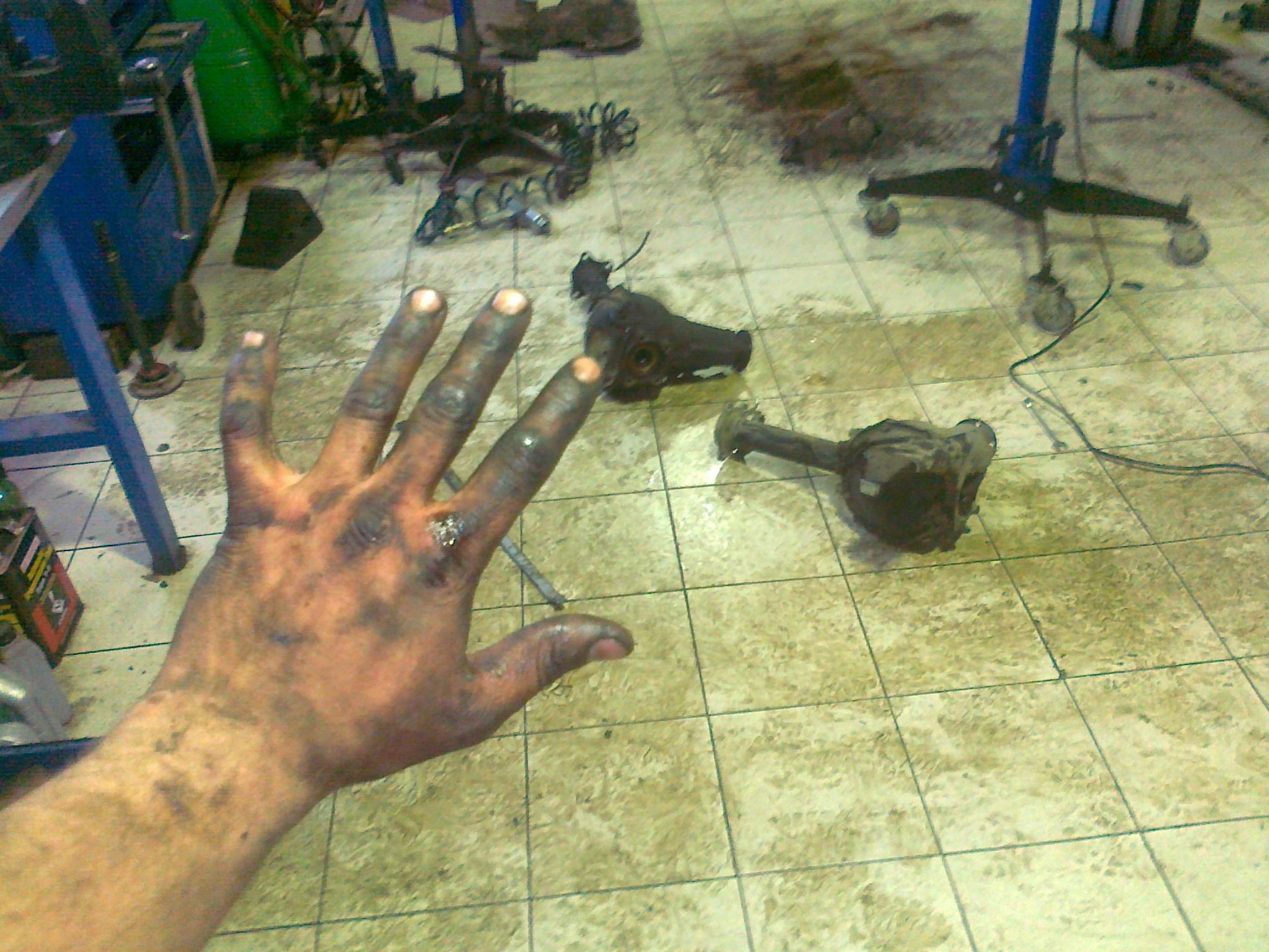

И так.... Проверили сегодня работу трансмиссии на подъёмнике.В результате выяснилось,что при включенном режиме 4Н ,частота вращения передних и задних колёс кардинально отличается ((((!Задние вращаются гораздо быстрее передних.На крышке заднего редуктора стоит маркировка М26 4.636 ,на крышке переднего редуктора стоит маркировка KL 4.636,НО привсём при этом,крышка переднего редуктора явно снималась,так как герметик положен явно кустарным способом и выдавлен из под болтов и вокруг,вдобавок какого то зелёного оттенка,а не белого как на заднем.Как вариант рассматриваю,что дифф. в переднем редукторе стоит не от этого автомобиля ::-D: !!!! Крышку к сожалению снимать времени не хватило,чтобы посчитать количество зубьев.

Leshui78 писал(а):Как вариант рассматриваю,что дифф. в переднем редукторе стоит не от этого автомобиля ::-D: !!!!
Видать у предыдущей хозяйки, все-таки дошли ручки и покопаться в переднем мосту... ::-D:
Тока редуктор ей вкрячили от Pajero-Sport с передаточным 4.9.

Вчера до позднего вечера занимался решением проблемм данного автомобиля.Был заменен передний редуктор в сборе.Вскрытие старого показало что были срезанны шлицы на правой полуоси и провернуты в диффе.Редуктор как и ожидалось,оказался с другим пер.числом 4900,вместо 4646.Так же была заменена раздатка на Супер Селект.Поведение машины кардинально изменилось ))).Появилась устойчивость и от езды получаешь настоящее удовольствие.Осталось разобраться только с порядком подключения датчиков индикации раздатки. Ребята . . .Всем огромнейшее спасибо за советы и коментарии!Особую благодарность выражаю Диме(Podzemshik) за ценные консультации! ! !

Leshui78 писал(а):Редуктор как и ожидалось,оказался с другим пер.числом 4900,вместо 4646.
Косолапость горе-мастеров не имеет предела ::-(:

Re: Раздатка ???????? На скользкой дороге в режиме 4H зано
Сообщение Leshui78 »
Вот такя вот интересная история получилась у этой машины :) :) :) .Странно только одно,что механики Мека,так и не смогли решить проблемм этого автомобиля,а ещё больше их усугубили.К Ксении (бывшей хозяйке),претензий и укоров естественно никаких,хоть она и умолчала истинную историю автомобиля.С Снупером действительно согласен,что она хороший и приятный человек :*THUMBS UP*: !!!!!
