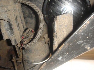

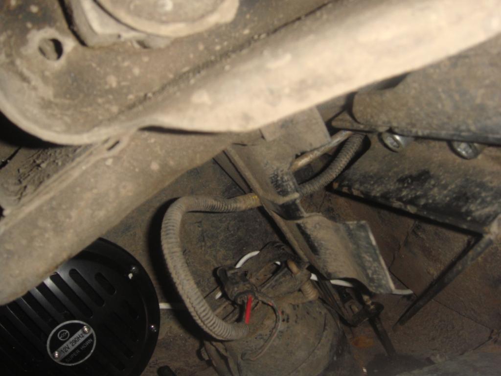

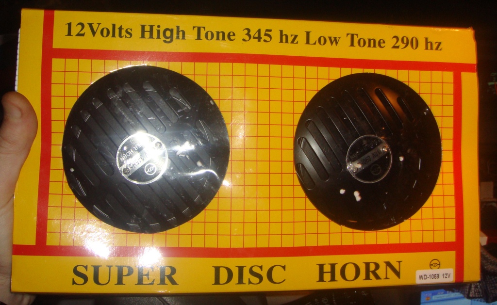

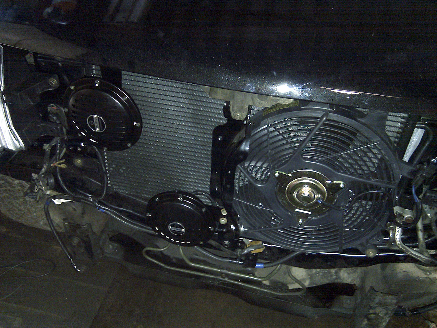

пневмодудку пришлось убрать,бампер силовой поставил,да и надоела она.
купил китайские,большие мембранники.
около 15 см диаметром,2 шт.-290 и 345 Гц.
гудят примерно паровозным тоном,по громкости-самое ТО!!!!
прикрутил вчера на гор. полку бампера,рядом с туманками,прямо под фарами. направлены вниз,думаю то,что прилипнет на них,то в очередной луже и смоется.
поживем увидим!
вчера по городу пока катался,штук 5 свадеб оббибикал!!!
поживем увидим!

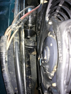

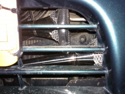

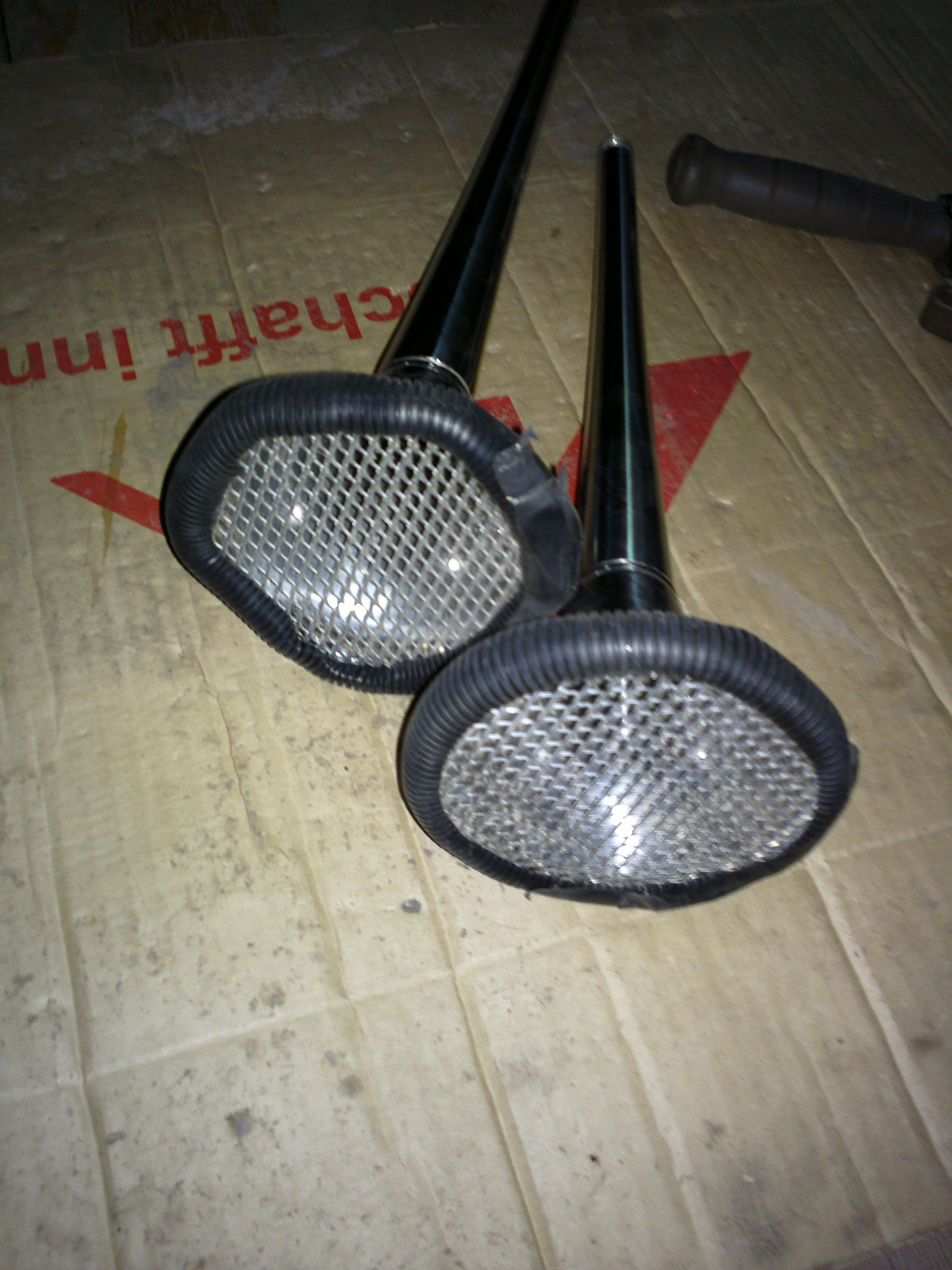

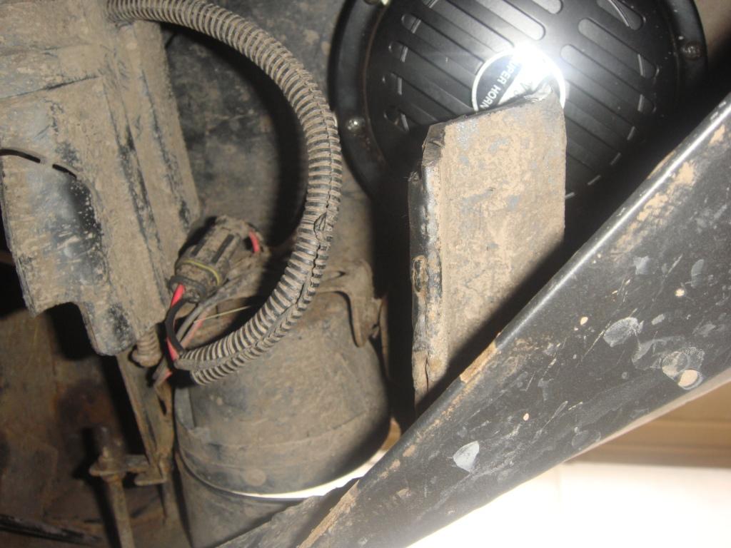

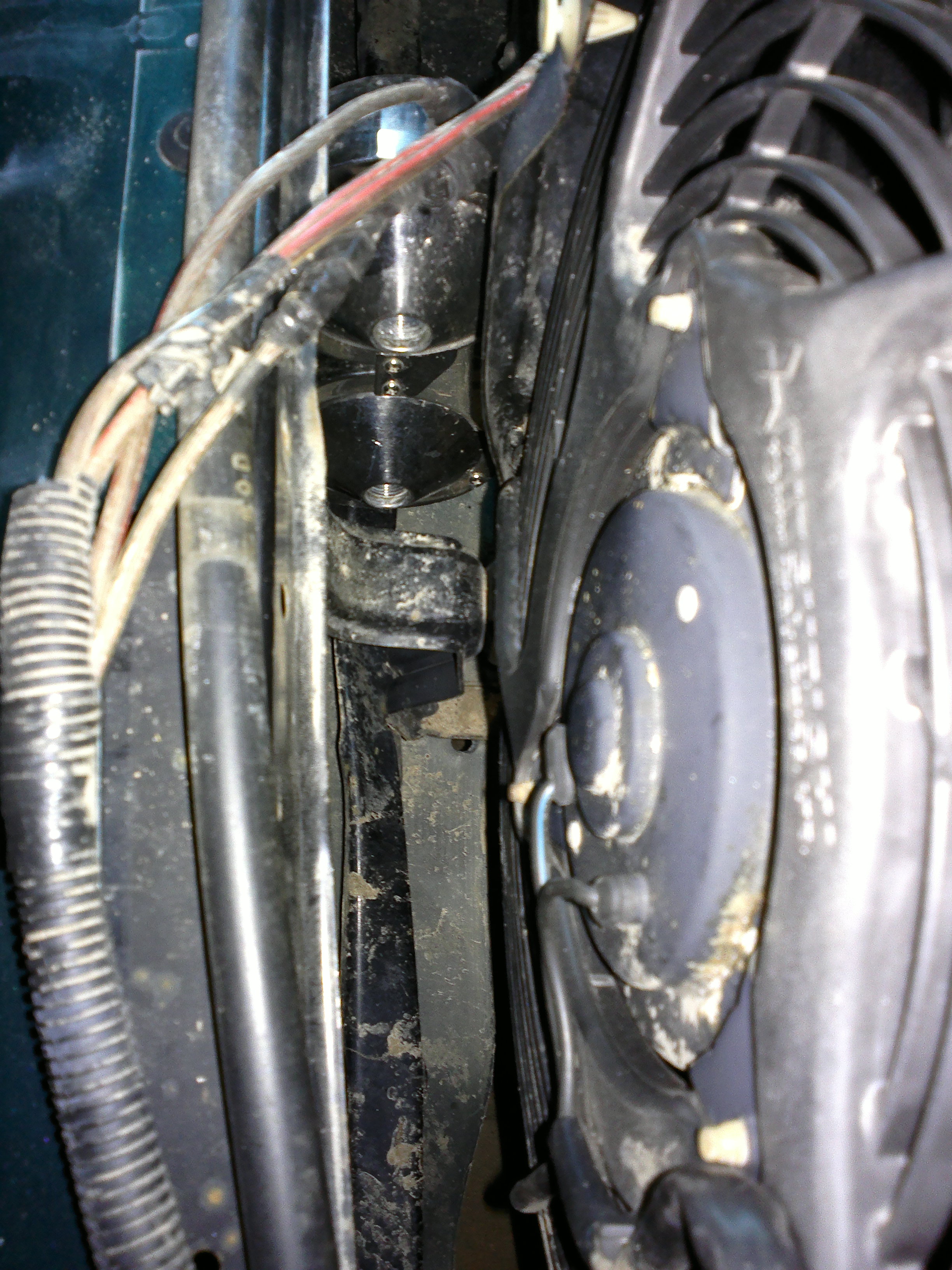

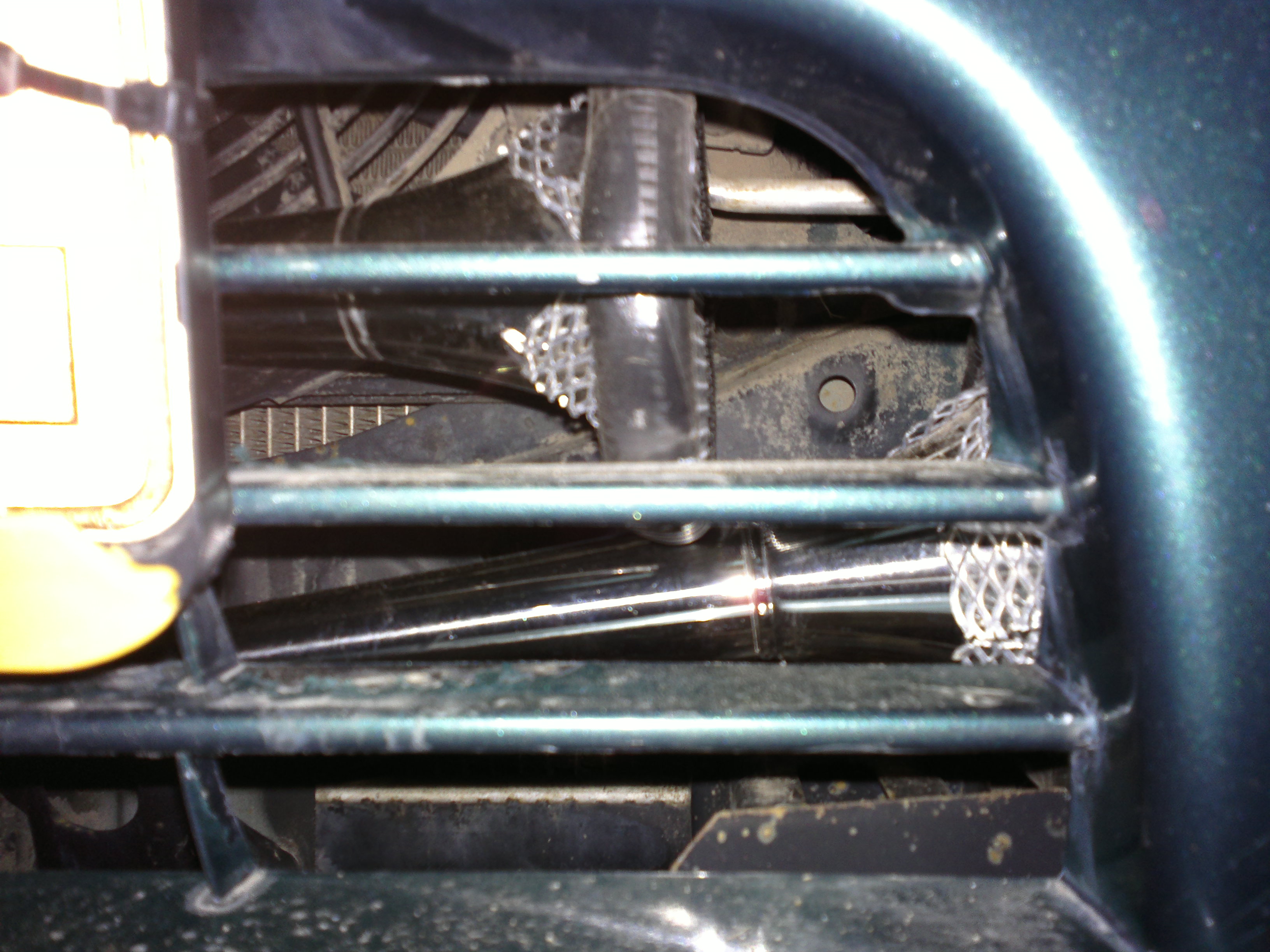

Поделюсь что себе поставил, после штатных были Волговские фа фа на пол года хватило, далее решил заморочиться кинул провод через релюху 4-х контактную и поставил дудку китайскую спарку, вот такую примерно, вкорячил в левый угол бампра где стояла штатная би бика, стоял он чуть ниже горизонта,Captain Sergio писал(а):Pattaya рулит. Во всем. Ты бы препарировал ее и описал решения. Будет очень увлекательно!
Хватило на неделю,после очередной покатушки он осип, разобрал снова, выскреб говнолин и купил мощнее в металличсеском корпусе, кусок мелкой радиаторной сетки
Новая дудка тоже спарка, звук повнушительней, встала по центру , ниже кронштейна штатной дудки(его пришлось срезать болгаркой)отверстия в балке есть, немного срезал пластик слева, кужух защитный у фары,
Проверил по грязи, не заливает, все враз выплевывает, не закрепил провода толком, полезу еще раз будут фоты

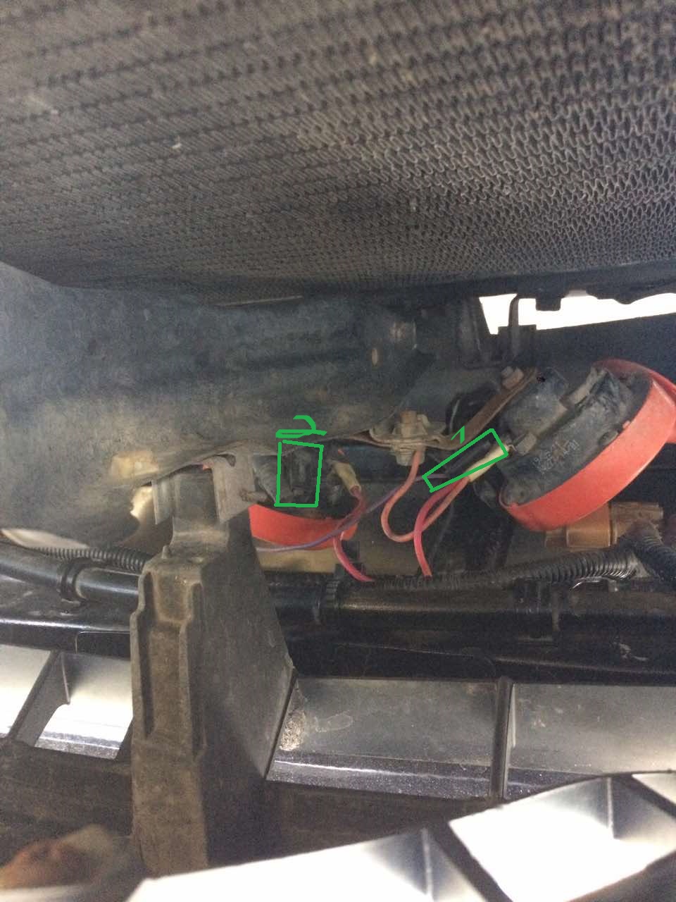

Всем добрый день! Понудю, подскажите пожалуйста.
Приобрел авто pajero sport 1 / 2007 2.5D 99hp, и были беспорядки в проводке (в самом бампере, его подкрашивали и установщики все напутали), и по схемам тяжело было определить, что и куда.
Исходя из этого поста http://www.pajero.su/bbs/phpBB2/viewtop ... f#p2584702 я не мог определить для чего последний третий разъем (одножильный), зеленого цвета.
В теме подсказали, что скорее всего это кабель звукового сигнала, так как в авто их два, но звуковой сигнал у меня не штатный, а модернизированный вот ссылка на мое фото http://www.pajero.su/bbs/phpBB2/viewtop ... 5#p2584927 в него подключен фиолетовый кабель. Предположение, что зеленый не подключали, так как они работают парно или я не прав.
Суть вопроса: Фиолетовый и зеленый кабеля это для звуковых сигналов?, то я не любитель рукоделия вот и хочу разобраться, как они его подключили...
Спасибо. с Ув.Олег
Спасибо. с Ув.Олег

Поправка 2 кабеля с одного жгута (фиолетовый и второго цвета не вижу, но разъемы одинаковы). Вполне вероятно, что они между собой скручены.
Я немного не понимаю, но хочу разобраться.
- У меня один кабель зеленого цвета не подключен вообще забитый пылью, как я понял он подключается под левой фарой. А-48. Второго контакта нет рядом для него. Массу (минус) он берет от усилителя бампера, как я понял.
- Под радиатором у меня установлено 2 клаксона, вполне вероятно что они подключены к штатной проводке, вот и суть моих дурных постов.
(я это и хочу узнать, то когда не моих рук дело немного не по себе.
С жгута идет 2 провода (Фиолетовый, второго я цвета не вижу). У меня есть предположение, что они скручены и это 2 плюса, а масса к силовому элементу.

Ну так возьми мультиметр и посмотри или они соединены вместе и подается ли на них плюс при нажатии на сигнал на руле.gelo1 писал(а):Поправка 2 кабеля с одного жгута (фиолетовый и второго цвета не вижу, но разъемы одинаковы). Вполне вероятно, что они между собой скручены.

Добрый! Логично, попробуюvadym писал(а):Ну так возьми мультиметр и посмотри или они соединены вместе и подается ли на них плюс при нажатии на сигнал на руле.gelo1 писал(а):Поправка 2 кабеля с одного жгута (фиолетовый и второго цвета не вижу, но разъемы одинаковы). Вполне вероятно, что они между собой скручены.

Так и есть) Спасибоgelo1 писал(а):Добрый! Логично, попробуюvadym писал(а):Ну так возьми мультиметр и посмотри или они соединены вместе и подается ли на них плюс при нажатии на сигнал на руле.gelo1 писал(а):Поправка 2 кабеля с одного жгута (фиолетовый и второго цвета не вижу, но разъемы одинаковы). Вполне вероятно, что они между собой скручены.

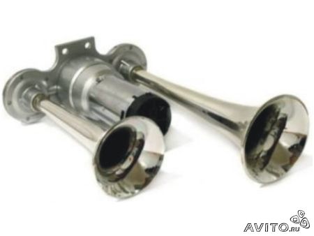

поставил 2года назад тифон от поезда Т37 и забыл вообще про какие то проблемы))
и погудеть не стыдно!
теперь вот снял на время, пока штатные "бикалки", так порой по 3 раза на дню Тундры всякие гудят, а им и ответить нечем;(
1-2 июня вернем тифон на место)
