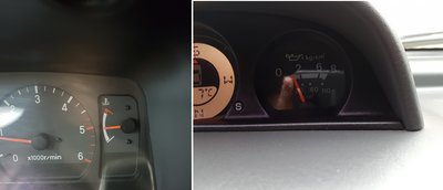

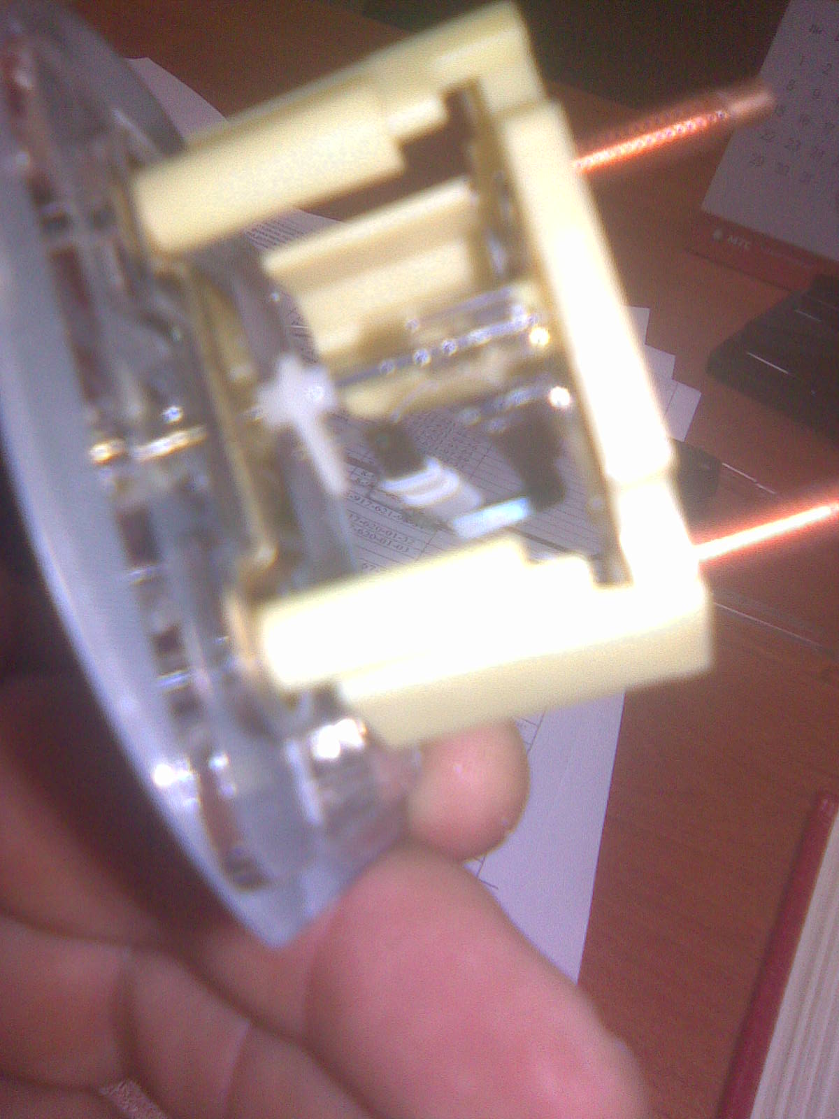

Поискал. Нашел. http://pajero4x4.ru/fgallery/displayima ... 2673&pos=4 Таки на нуле должен стоять зараза! Когда лампочки подсветки менял, видимо ковырнул чего-то я там. До этого 3 на трех тысячах выдавал. Совпало с необходимостью смены масла, думал уже фильтр забился. Поменял масло и фильтр, а давление так и осталось на двух. Завтра буду ковырять ...

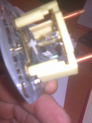

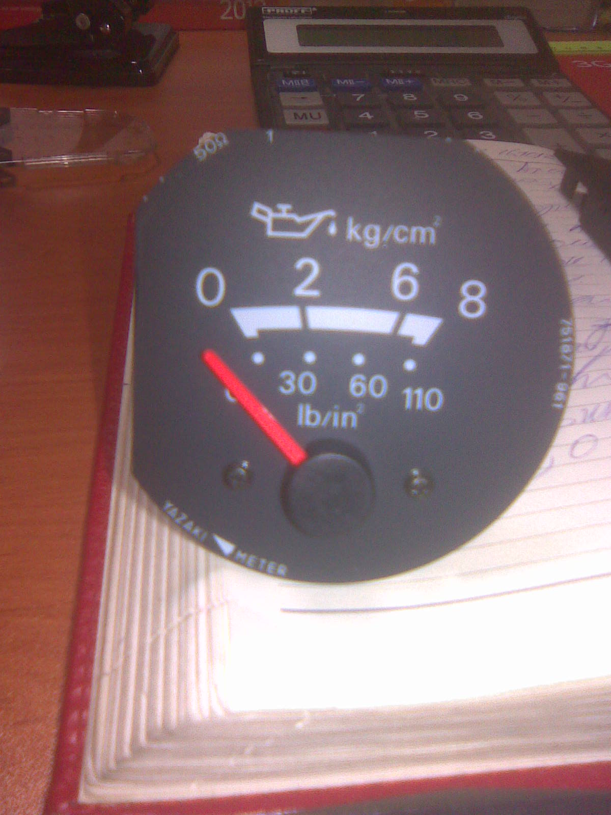

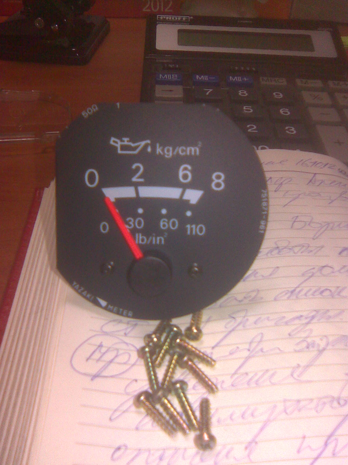

Разобрал.

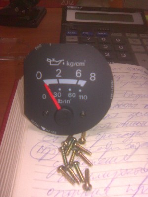

Там биметаллическая пластина, на ней обмоточка из фторопластового провода. Ток идет - пластина нагревается, изгибается, стрелка двигается (поэтому то он такой инертный, нужно время, чтобы пластина нагрелась). Проще не бывает. Сначала хотел было погнуть пластину. Потом увидел, что там есть регулировка, но все отрегулировано и типа смолой залито. Потом умные люди подсказали стрелочку на оси провернуть. Попробовал утянуть в сторону нуля. Пошла! С небольшим усилием (фото мутное, но там все видно). Видимо я когда подсветку менял, ее в сторону то и сдвинул случайно.
Поставил на нуль. Все.
Поставил на место, завел. На трех тысячах - 4 показывает.

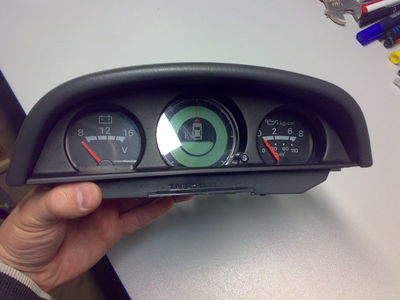

Всем добрый вечер! (Даже не знаю куда с этим вопросом, в бенз или в дизель? Попробую здесь спросить, мож аналогичная система указателей давления масла.)
Сегодня во время движения, машинально глянув на указатель давления масла, обнаружил что стрелка на нуле. Остановился, заглушил, проверил уровень - в норме! Масло мобил синт., пробег на нем пару...тройку тыс. Завел, на приборке все аварийки погасли (если точнее, то я забыл посмотреть, горит ли лампа аварийного давления при вкл. зажигании). На указателе опять - 0. Газанул до 3000....тот-же - 0. Стрелка даже не шевелится-не вздрагивает. Точно помню, что пару дней назад указатель работал. Пробег 33.000км. (вроде рановато такую беду?) Вобщем, доехал "нормально" со стрелкой на нуле. По движку ни каких изменений не заметно.
Поиск рыл, про указатель есть, про мой случай не нашел.
В чем причина? Че делать, где искать, подскажите пжл.
Внизу он...на фото :]:-O:

Captain Sergio писал(а):Разобрал.
Вложение Фото0080.jpg больше недоступно
Вложение Фото0081.jpg больше недоступно
Вложение Фото0082.jpg больше недоступно
Вложение Фото0085.jpg больше недоступно

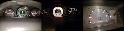

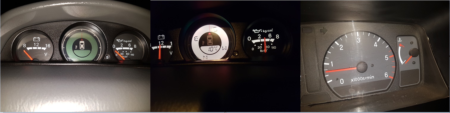

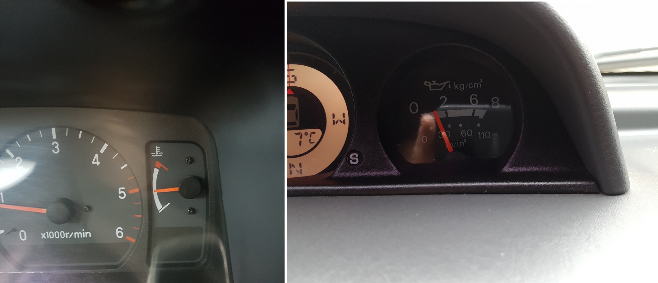

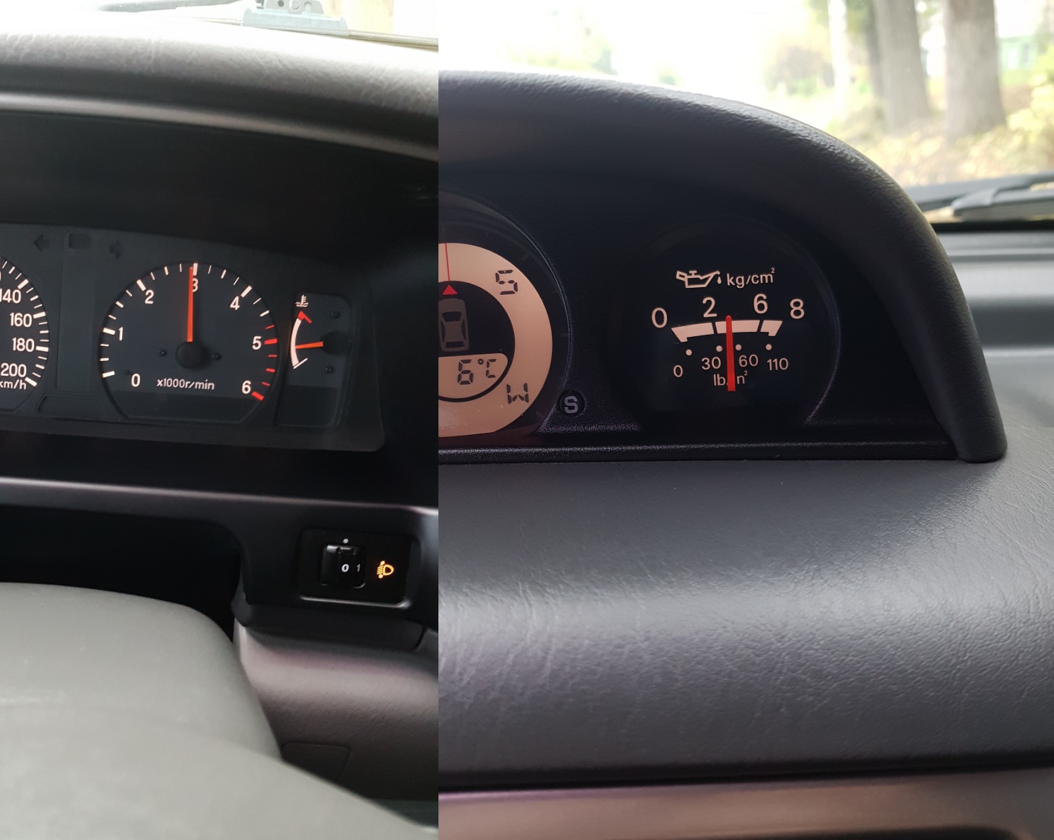

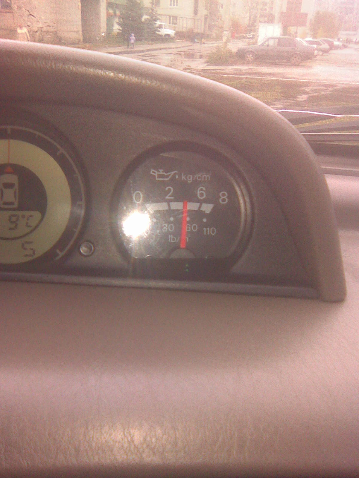

Всем добрый день! У меня аналогичная ситуация, но вчера начал рыскать авто продажи и рассматривать фотографии, у многих машин Pajero sport 2.5d 199x-2008 стрелка манометра давления, то с + на 2-3 мм то с -. Есть такие что и на 0.
Наткнулся на Драйв2 и сделал аналогичный тест.
https://www.drive2.ru/l/3244274/
А у братьев старших Pajero Так

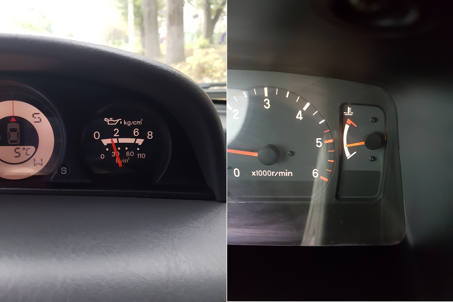

У меня
1) На холодную
2) Чуть прогрелась: фото на холостых.
3) Старался 3000 оборотов
4) Прогрелась: фото на холостых.
Последний раз редактировалось gelo1 07 ноя 2017, 16:11, всего редактировалось 2 раза.

Ну и норм вроде все.
