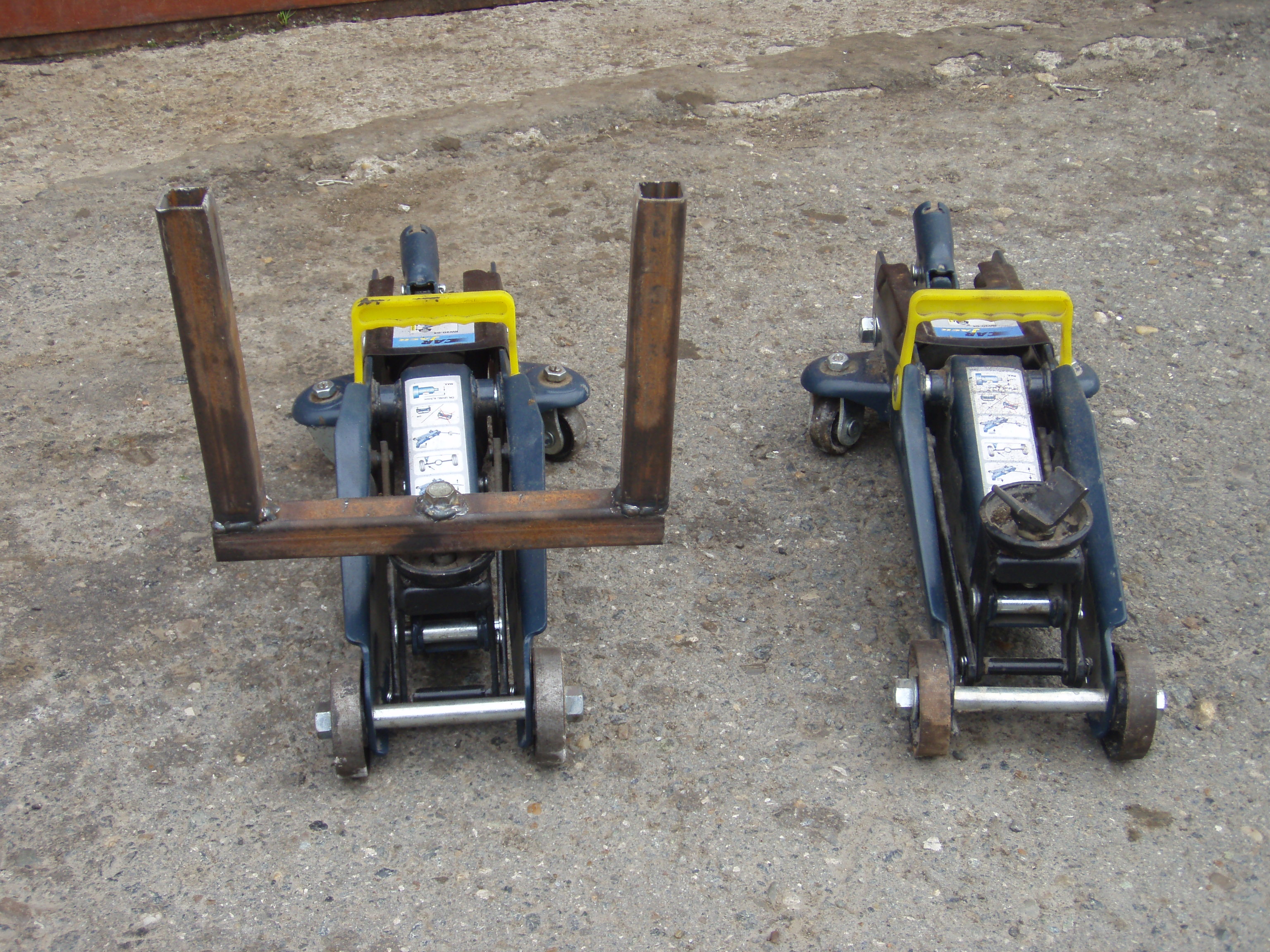

На обеих машинах сбрасывали КПП вместе с РК в граже на яме вдвоем.
На предыдущей машине работали домкратами подкатным и стойкой, под КПП и РК, заиплись. Т.к. эта охриненно тяжелая конструкция постоянно стремилась завалиться на бок в строну переднего кардана.

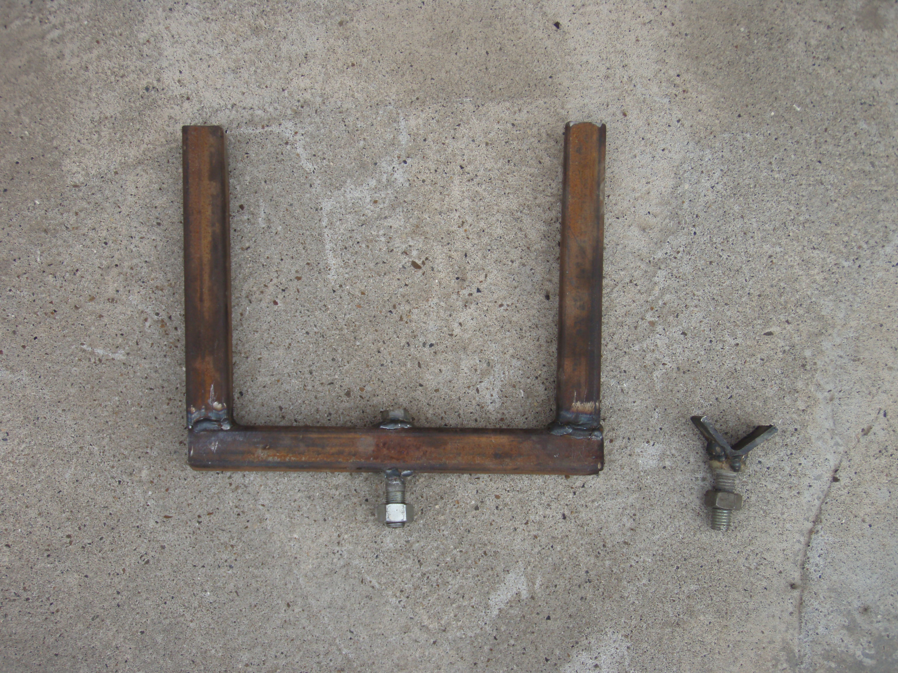

Помятуя об имевшем место "счастье", для сбрасывани и установки КПП и РК, на машине, которая щас, было сделано следующее.
Вилка для КПП, уголок для РК(в ребро корпуса, в область между карданами).
С этими приблудами все сделали быстро и всело.

Кому как удобно, мы и в траверсу упирали, но все равно набок заваливает, надоело постоянно придерживать при центровании, поэтому и сделали вилку с уголком, чтобы это исключить.

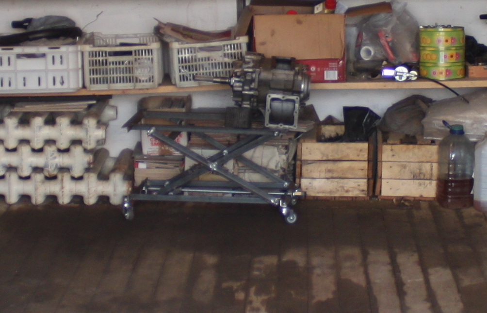

Некрофилия, но добавлю ::-D: ::-D: ::-D:
У меня вот: ::-[:
