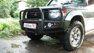

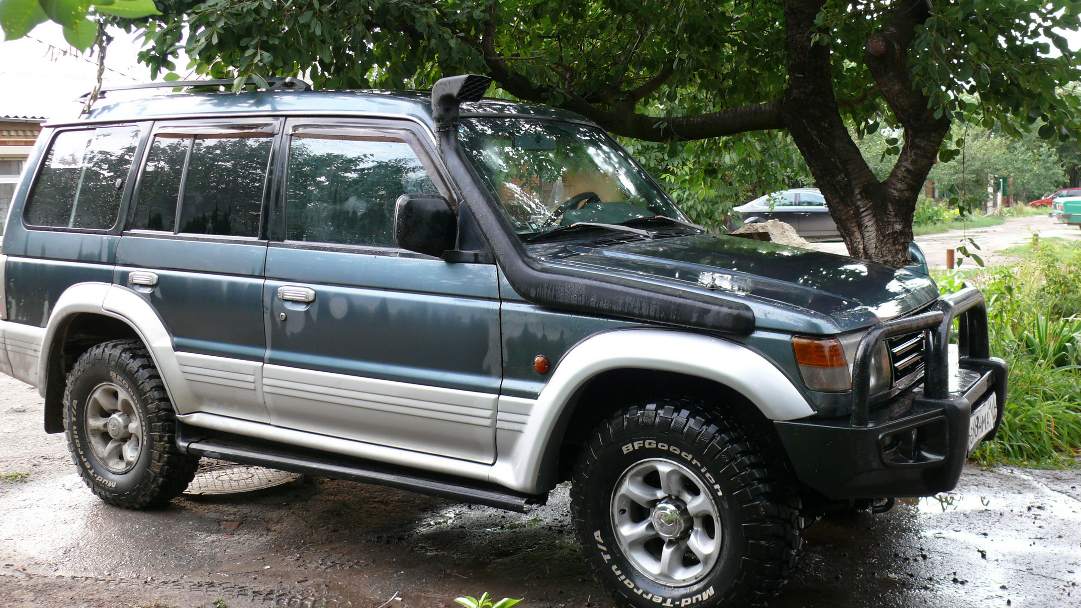

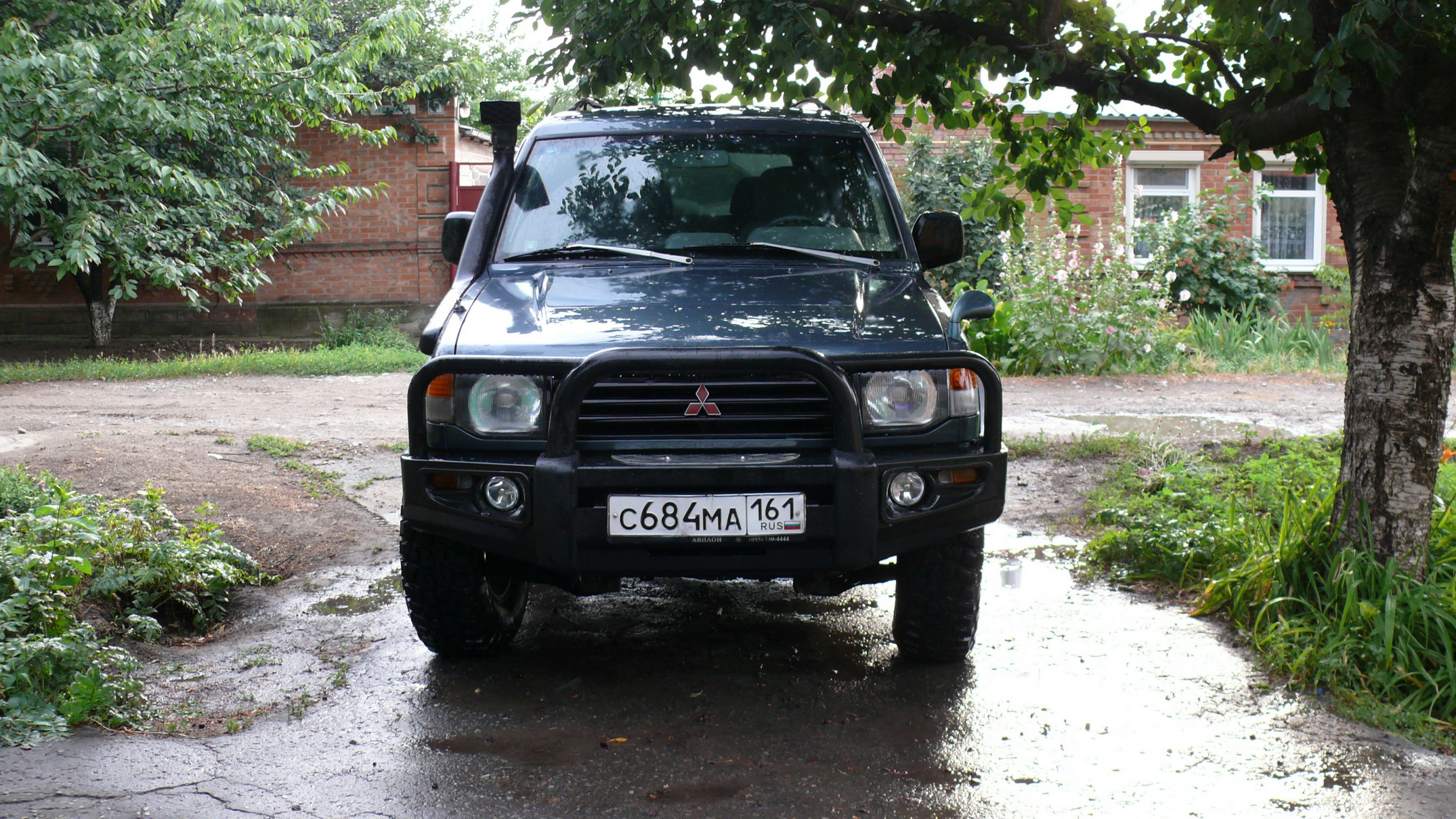

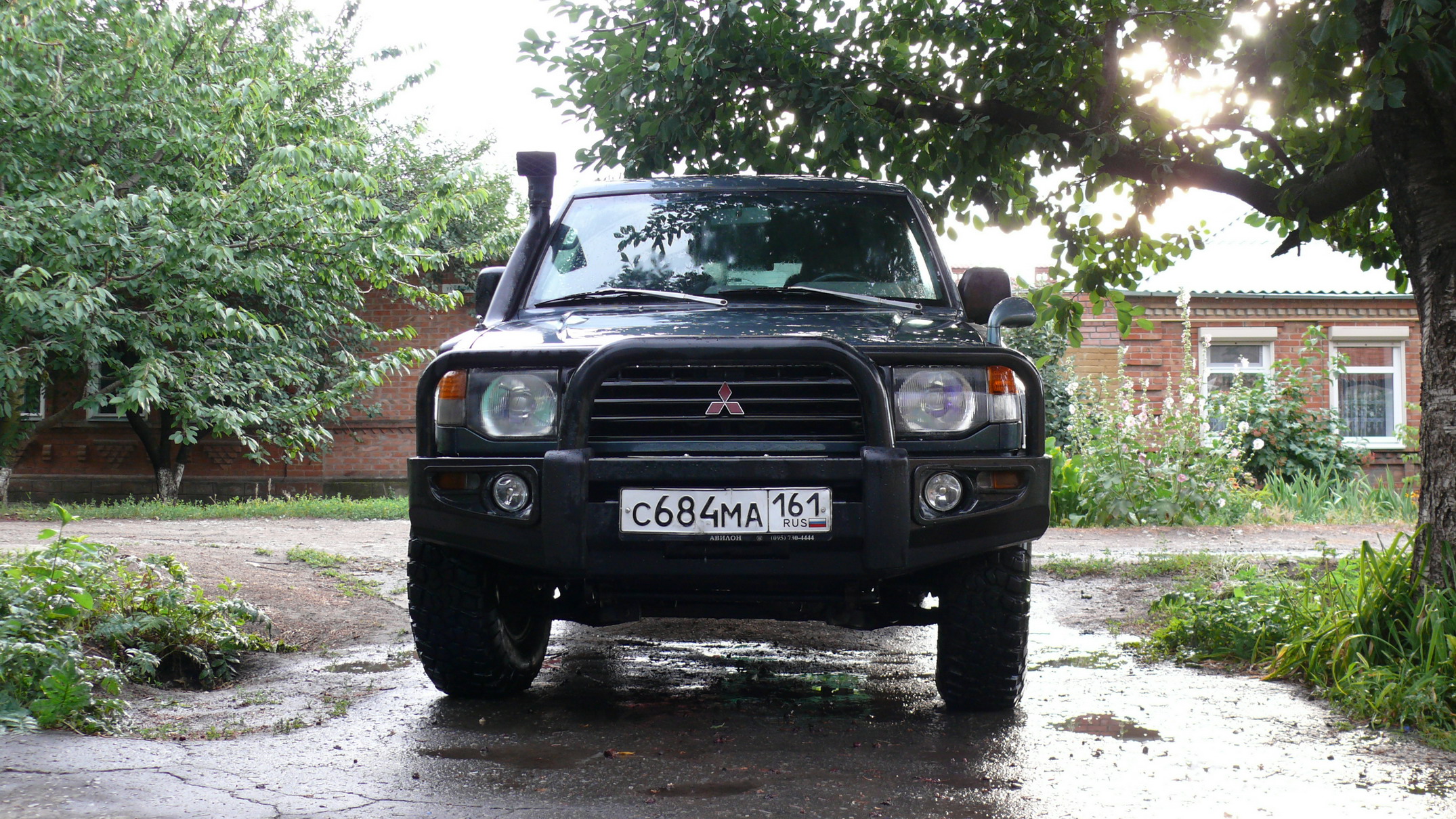

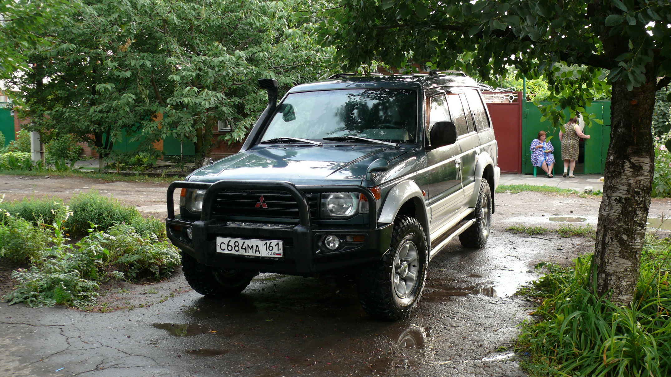

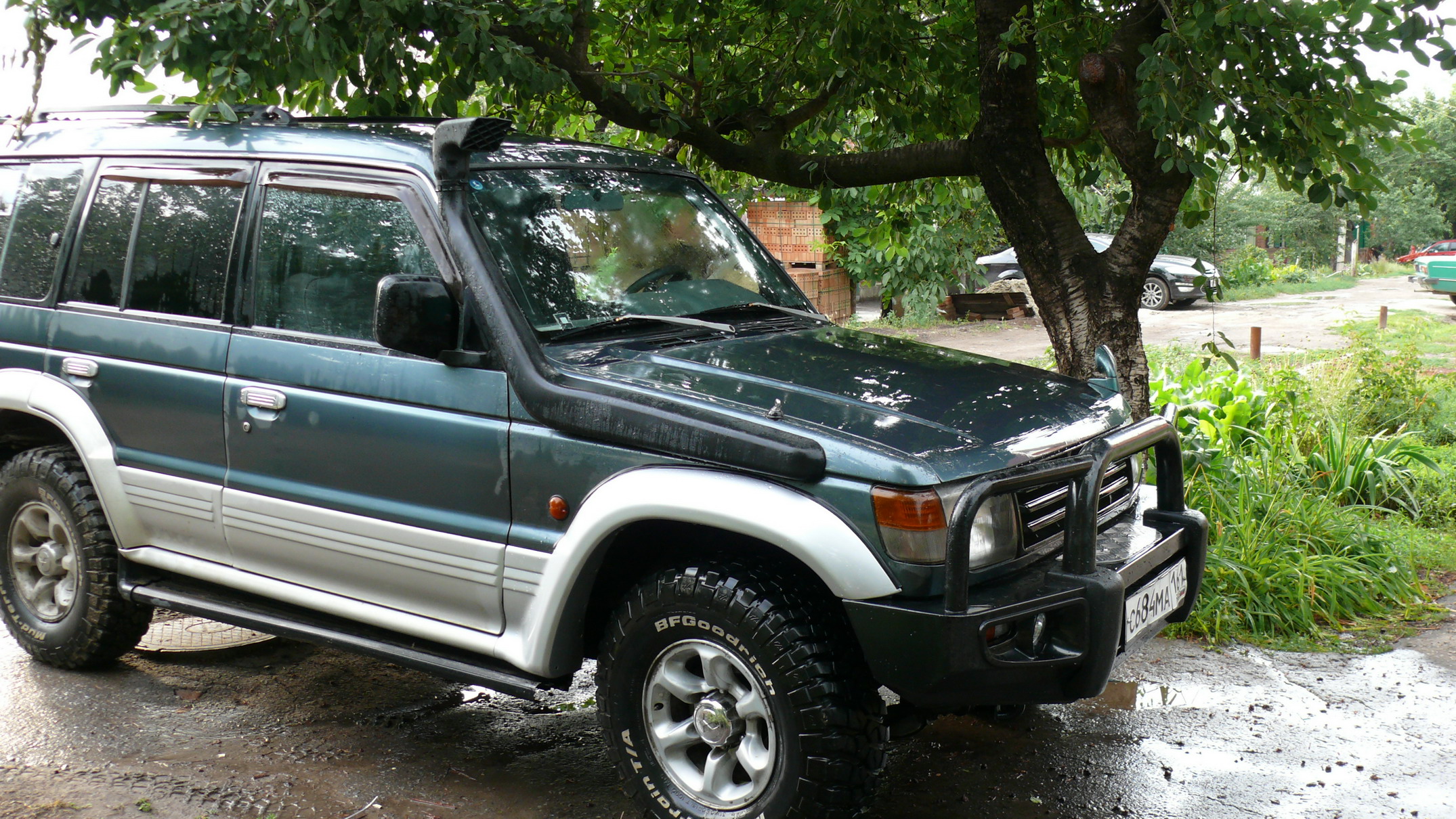

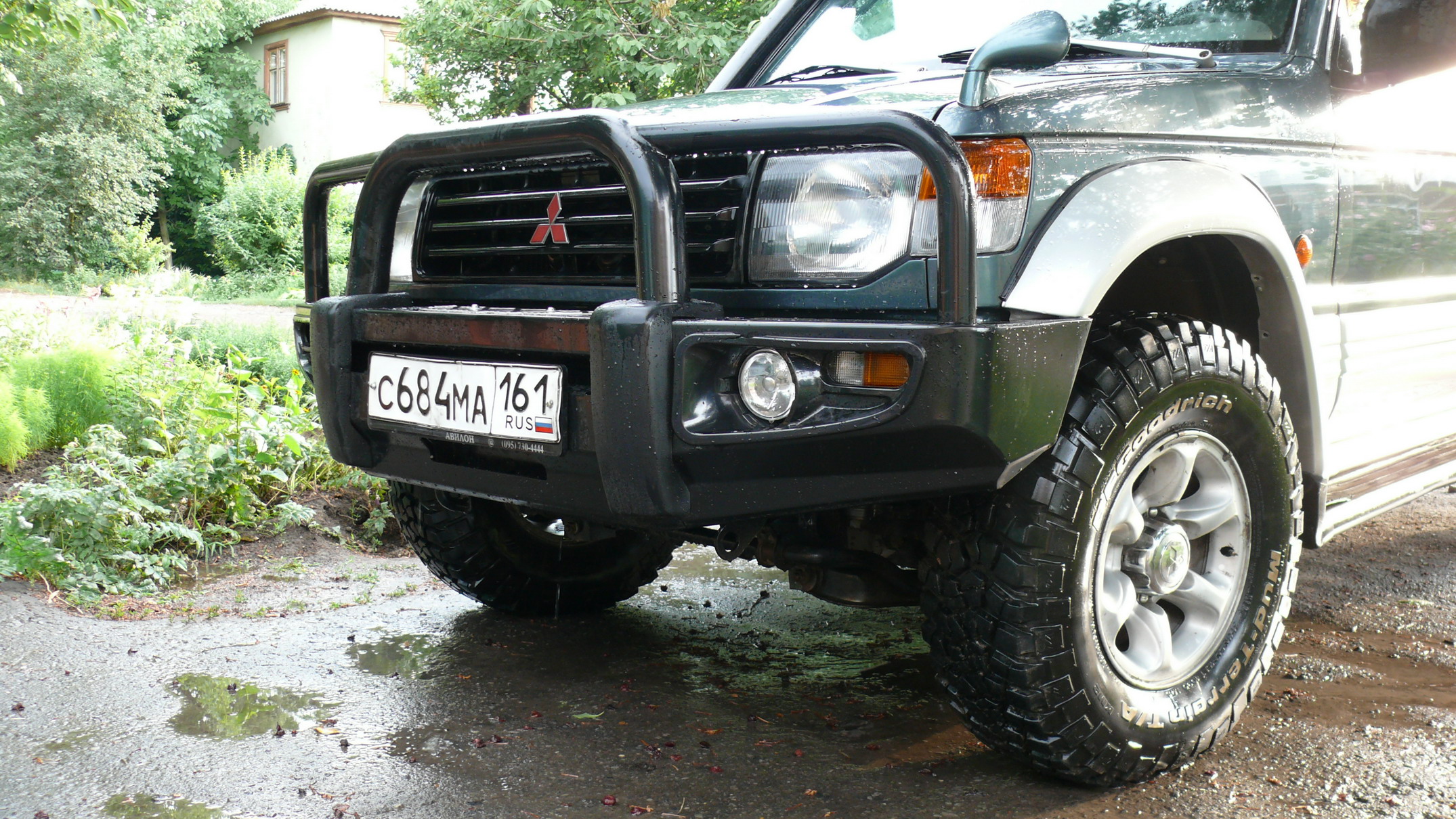

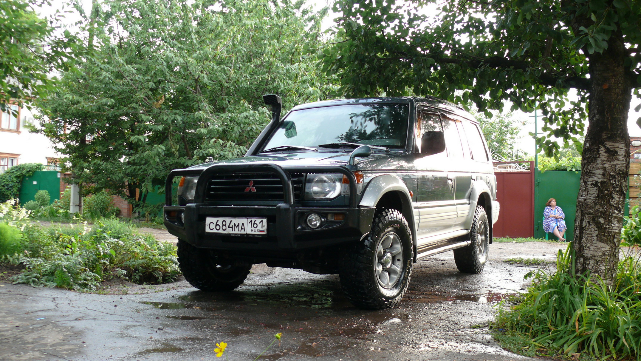

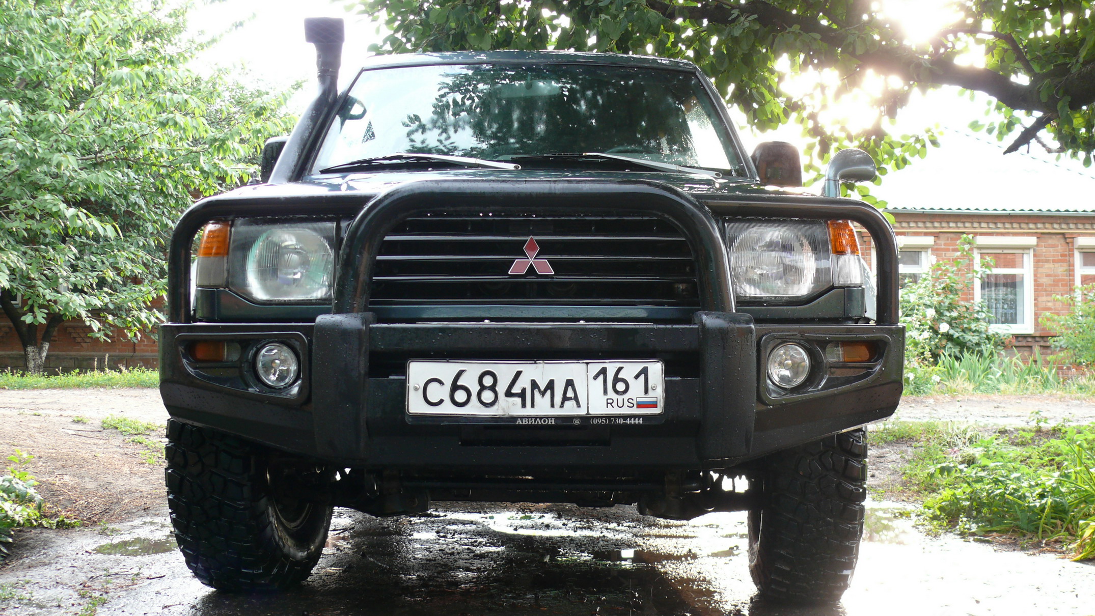

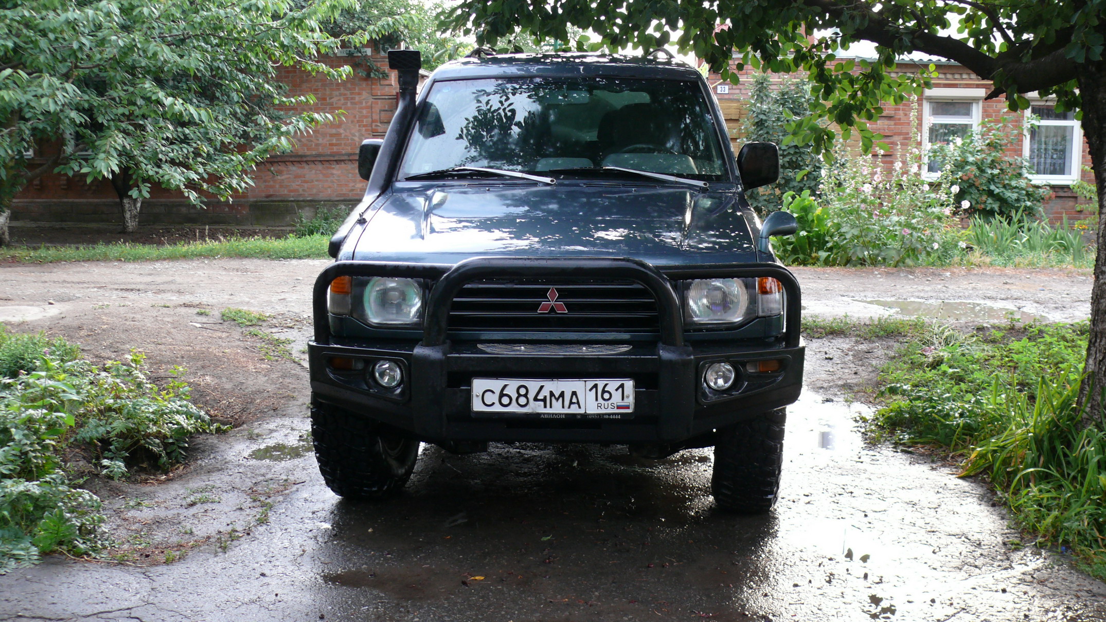

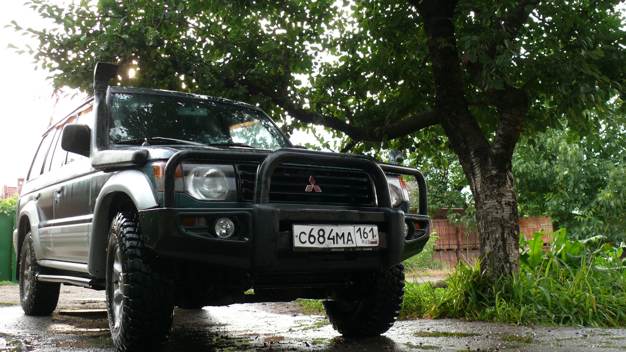

Фиг там я машину отмыл, у нас тут ливни во всю идут.
Но фотки сделал!
Бампер и шнорхель. Все покупалось у Offroad'a. Еща раз этому человеку спасибо!
Под номером (уж извините за его внешний вид, но он у меня лобовую аварию пережил
) есть прорези под клюз лебедки.
На сколько я понял powerful допускает установку лебедки до 9500 прямо в бампер, типа он выдержит.
Бампер крепится 4мя болтами на штатные кронштейны на раме.

А мне чего то не нравится

Почему, расскажи нам.

Да просто на вид, тут на вкус и цвет...

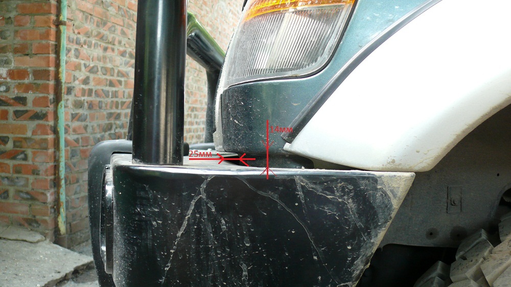

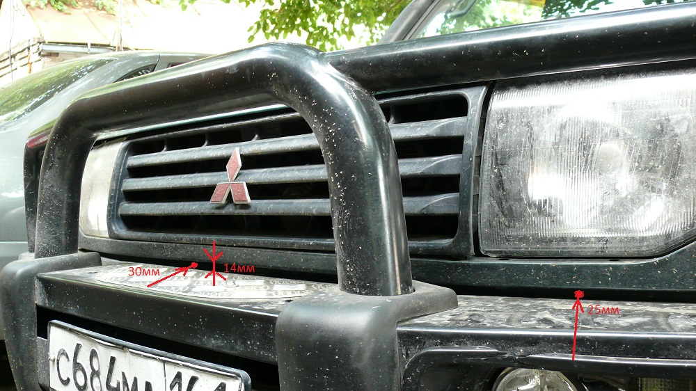

Олег, интересная у тебя машинка - была прулём недавно? Можно зазоры между бампером и кузовом зафотать и померить? Заранее спасибо

2 Оfffroad: Лебедь встанет в него? Если нет-с площадкой швеллером встанет?

Зазоры сделаю вечером. Фотик дома.
Машина - американец, монтеро. Но крылья передние ставились от японца (они были самые живые на разборке). Ну и зеркало я решил по приколу оставить.

Вертикальный зазор между машиной и горизонтальной верхней плоскостью бампера 14мм.
Горизонтальный зазор между внутренней кромкой бампера и кузовом машины: В районе фар (где идет скос кузова) 25 мм. В центре 30мм.
Учитывайте, что у меня машин битый в лоб. Т.е. Реально зазор может быть чуть другой.
Если что еще нужно - спрашивайте.
