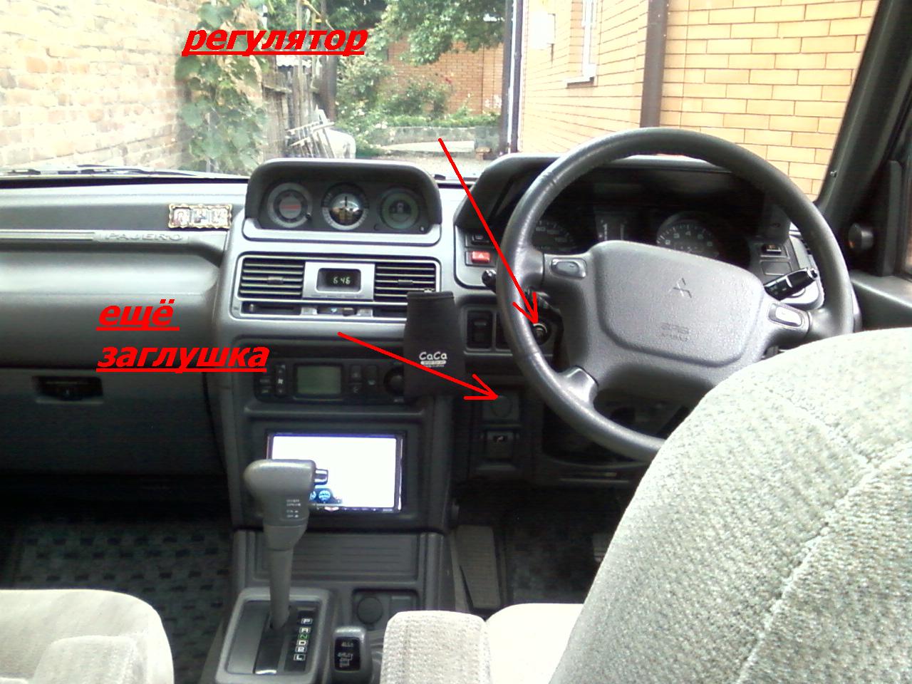

лично для тебяDaDDy писал(а):Стас, а разве там не должна стоять ручка регулировки яркости подсветки приборов?

ручка регулировки яркости подсветки приборов стоит с лева от руля.DaDDy писал(а):Стас, а разве там не должна стоять ручка регулировки яркости подсветки приборов?

дык чего за заглушки то?

На счет круиз-контроля не согласен. Мятая коробка в середине это как раз от него. Но им пожертвовали ради явно колхозного подсоса. Автор проследи куда идет тросик. При вытягивании подсоса педаль газа не опускается?mamont56 писал(а):у мня 6g72, 12 valve...SS161 писал(а):на фотках трёхлитровка 6G72 12 клапанов
нету там подсоса!![]()
(и круиз контроля тоже....)

У меня "ещё заглушка" это корректор фар.
