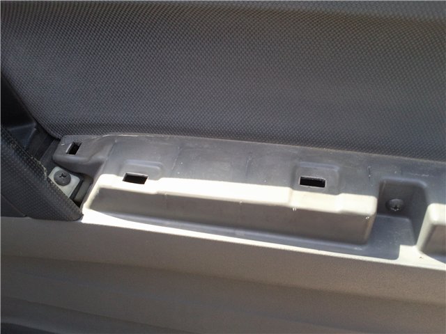

незнаю как плавно тянул очень сильно ррезультат 0

Вот эти самонарезы, ещё открути

саморезы открутил а ручку как снять внизу саморез слева а вверху что держит

А ручку и не надо снимать! Она прикручена с обратной стороны обшивки (и снимается вместе с ней)

тогда незнаю что ещё держит

Вот нет у меня задней двери, уже бы открутил всё и снял, и отписал как да что
А кнопку на электроподъёмник снял?

кнопку снял, снял подсвеку, открутил с торца два самореза, снял декоративную накладку под локоть, ещё два самореза открутил и стоит мертво

Так ты с буклей ещё не срывал??! Подцепляй обшивку отвёрткой снизу и отщёлкивай её.
