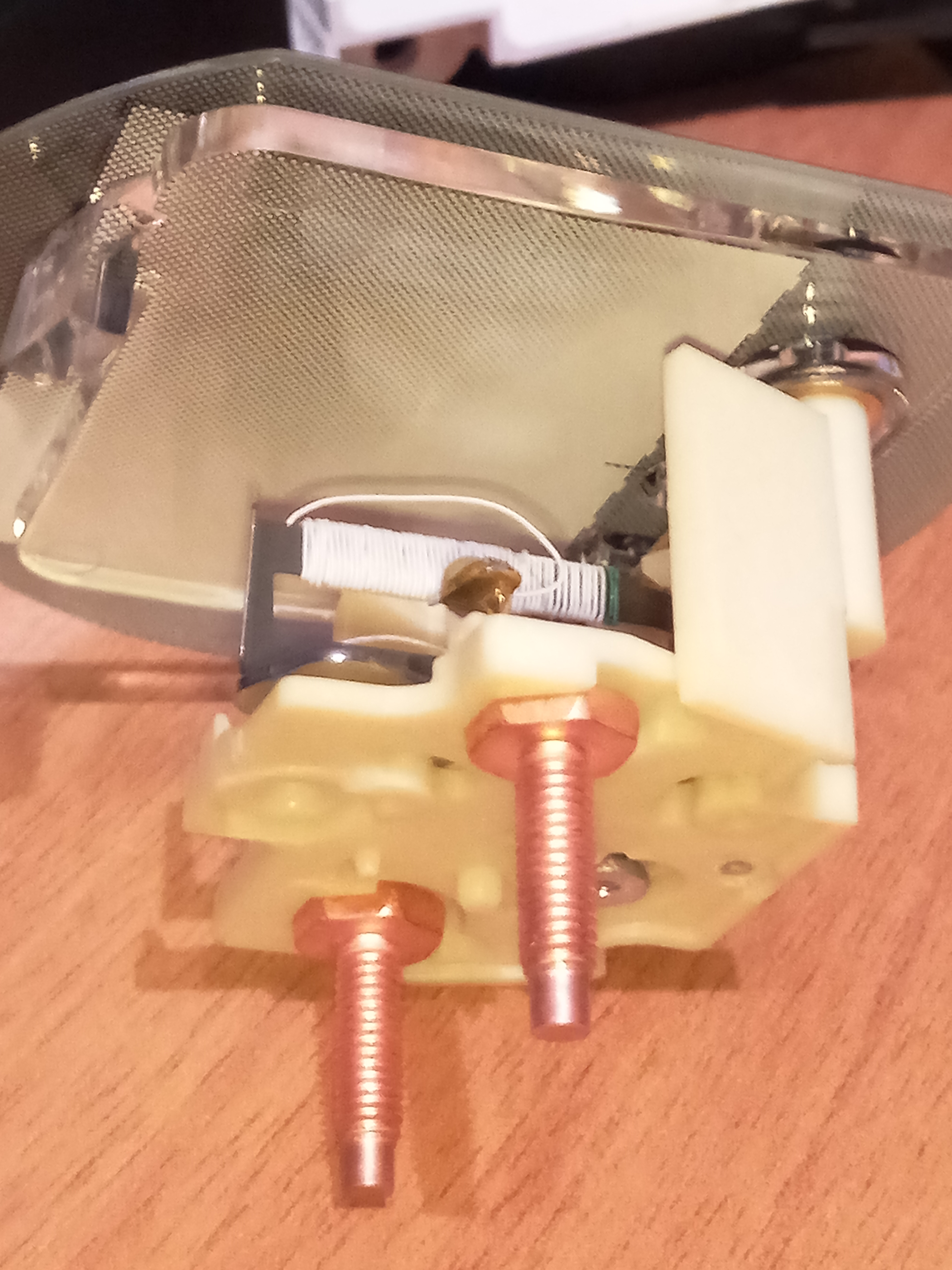

Остался один вопрос со стрелочным датчиком давления масла (стрелка на пол шестаго теперь ::-D: ) на холостых оборотах двигателя мертво лежит не поднимается, только при 3000-4000 об/мин немного приподнимается.
Че теперь искать где смотреть? Как лечить ::-(:

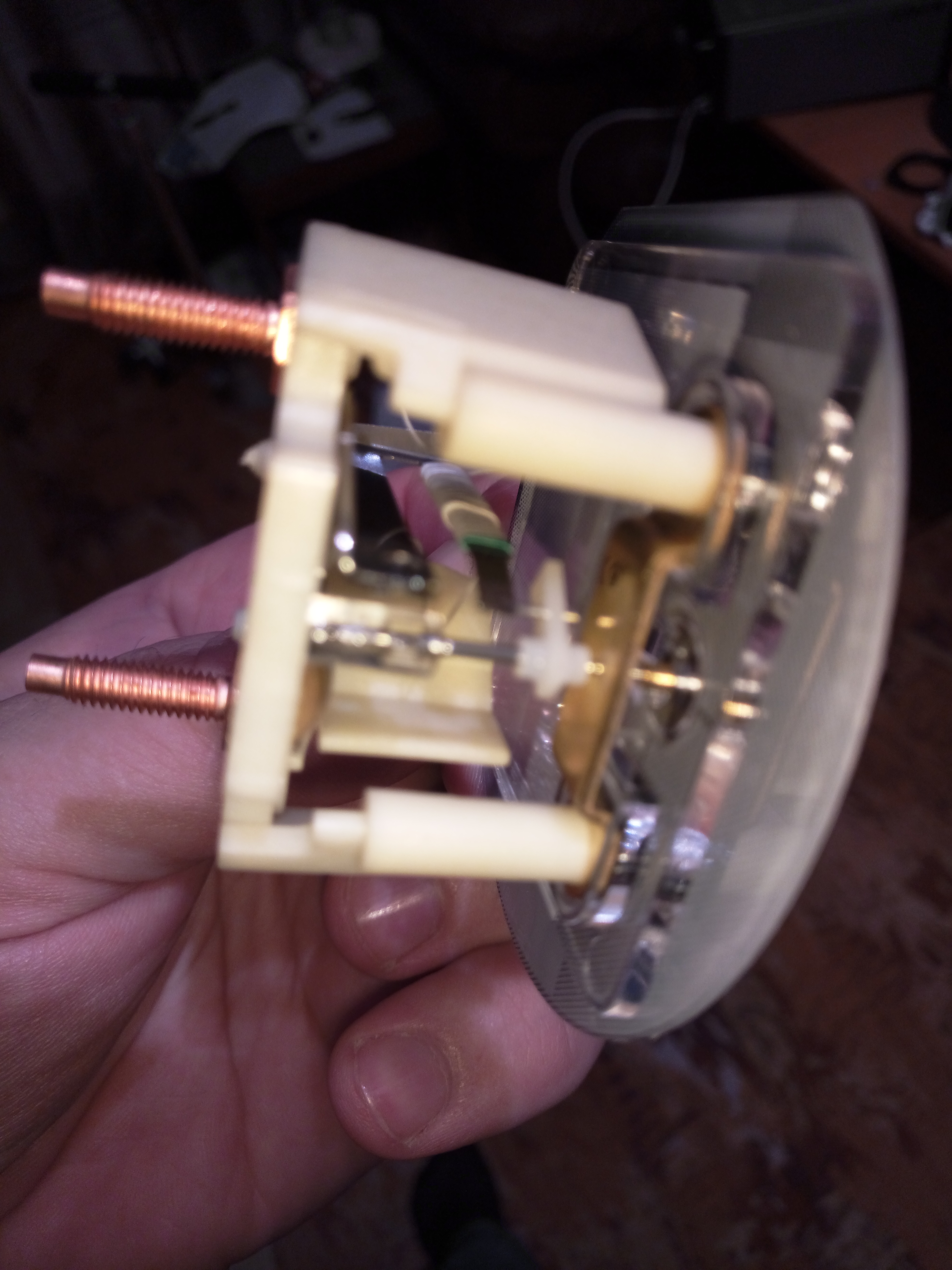

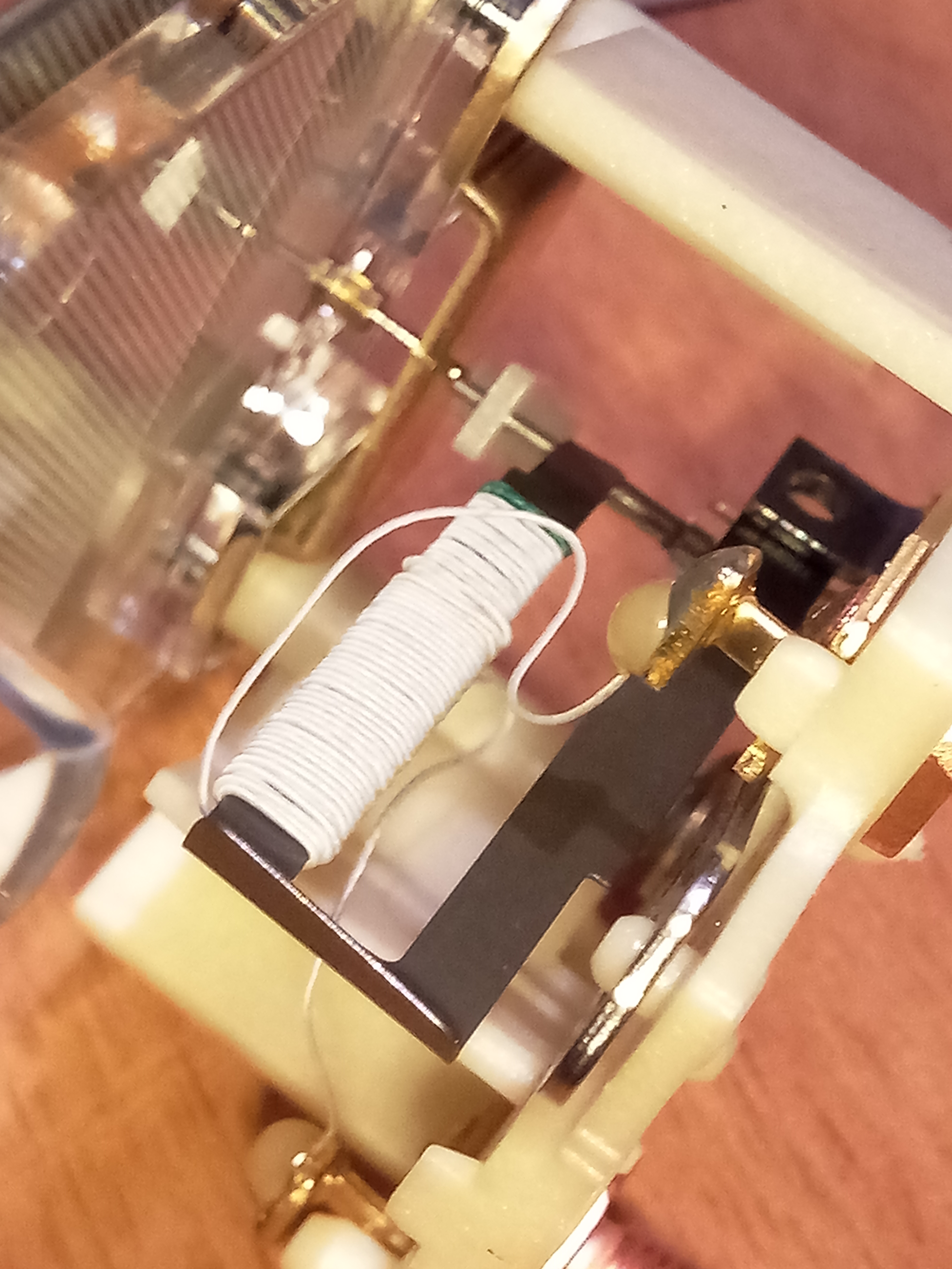

Да лампочку ставил, когда перегорали все менял на светодиодные, натыкал везде их про запас ::-D: .
Вот в тот момент и поджог приборчик малость, а точнее не поджог а подогнул биметалл внутри (рабочий элемент стрелочки) напругой не правильной.
Прибор восттановил медотодом регулировки стрелочки и замерами напряжения на контактах прибора с другой такойже машины.
Получилась такая зависимость :
0 об/мин напряжение тоже датчик кажет 0 кгм/с
700 об/мин напряжение 1,8-2В датчик около 1 кг/см
1000-1100 об/мин напряжение 3,6В датчик 2 кг/см
Ну и так далее каждый киллограм давления 1,8 В.
Задавая регулируемым по напряжению блоком питания на своем некорректно работающем приборе выставил стрелку на ноль,
зафиксировал регулировочную пластину на клей как и было, потом проверил все показания совпали с рабочим прибором.
Вобщем ожил показометр давления масла, а лампочку советую никому туда не тыкать иначе :%):
