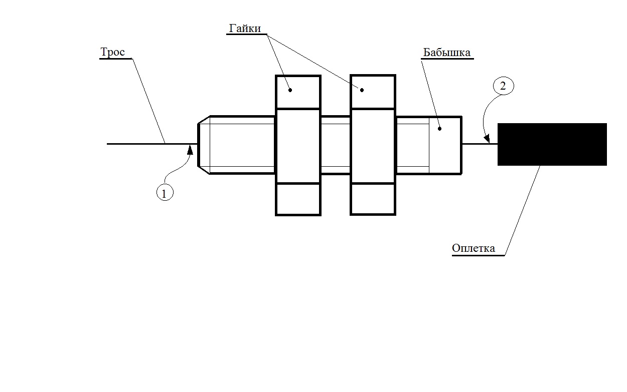

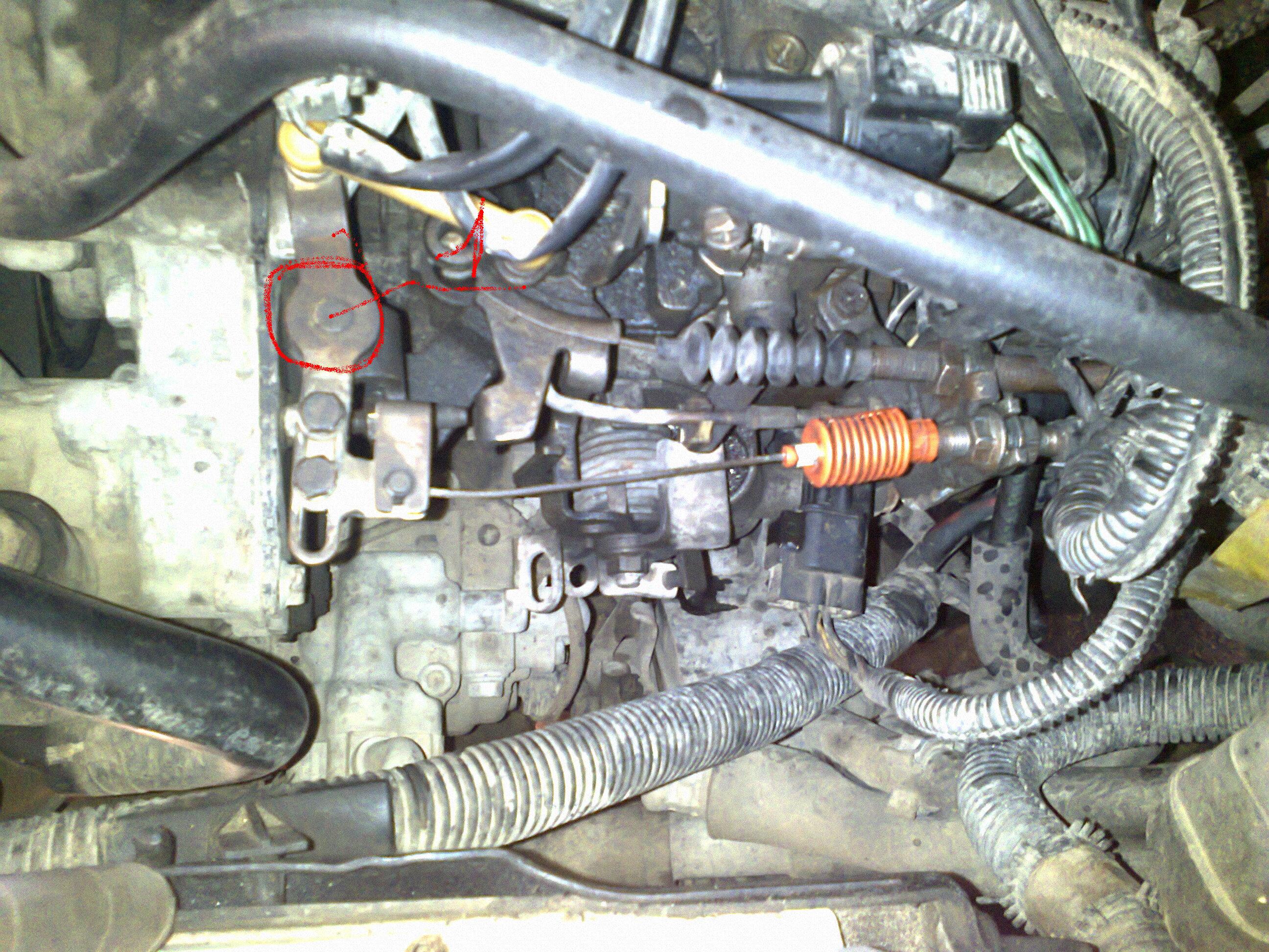

Чето я запутался, объясните пожалуйста в коком месте именно нужно ставить отметку маркером в точке (1) или (2)?ZILLA писал(а): На машине это делается по другому. Снимаем трос с рычага тнвд, вытягиваем его, отпускаем, чтобы он ушел в оплётку и клапан в акпп вернулся в нормальное закрытое положение. После этого руками без фанатизма тросик немного толкаем внутрь оплётки и начинаем меееееедленно его вытягивать до выбора слабины. Вот тут главное не промазать.Как поймали этот момент ставим маркером метку в том месте где трос из гильзы выходит и далее как выше описано ставим бобышку.

сяся, это ваш такой трос акпп? Ему пипец, т.к. оплётка выскочила из гильзы с гайками, нихрена не отрегулируешь. Бобышка стоит на торосе перед гайками.

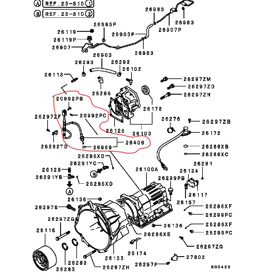

Есть новый трос АКПП.
Под замену масла, снимаю поддон АКПП и решил поменять трос, тк старый уже негодный.
Вопрос, после снятия поддона еще чего надо делать в АКПП, чтоб поменять трос? От там без проблем меняется или еше чего откручивается?
Кто менял, поделитесь инфой.
Коробка aw2
Коробка aw2

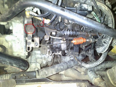

hunter72, менять несложно. Нужна отвёртка, длинный пинцет и фонарик. Но нужно открутить и снять трос с кронштейна и засунуть его вниз за мотор. Также на колоколе есть один болтик на 10 что его держит. Взад его можно не прикручивать.

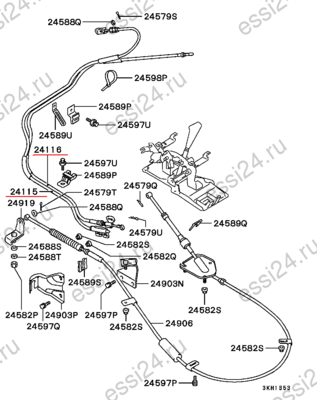

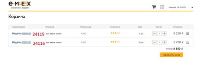

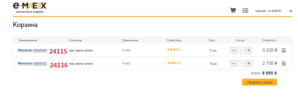

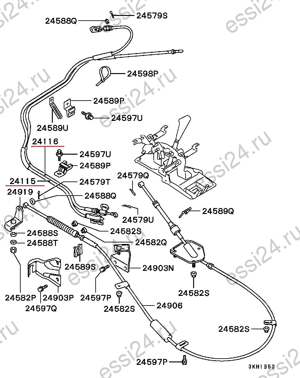

А еще такой вопрос, кто из этих двоих тут и есть это самый трос ТНВД?
- Passim
- Сообщения: 325
- Зарегистрирован: 23 авг 2010, 14:28
- Мой автомобиль(и):: Mitsubishi Pajero 1993 г.
- Откуда: Казахстан, Шымкент
- Благодарил (а): 19 раз
- Поблагодарили: 10 раз
Re: Установка нового троса АКПП
Это не то, вот на картинке он
на моей машине он идет под номером MB896455
